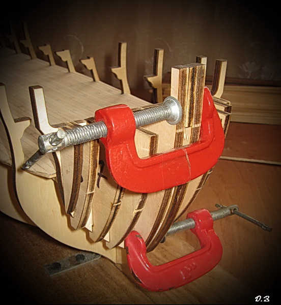

Message par banton le Mar 29 Oct 2013 - 17:31
Bonjour a tous
Montage et collage des renforts de proue / ponçage des chants des couples
Montage/collage des renforts de proue ( voir instructions )
Ponçage des chants des couples
Machine simple pour brocheter  ... 2 regles d'alu ( type faux-plafond)  3 vis avec ecrou papillon pour le serrage et ponçage des planches de recouvrement   :wink:
Prevision :
Bordage des oeuvres mortes de la coque
Bonne journée a tous
@+Dominique   Wink

Re: Fregate H.M.S Surprise au 1/48 de A.L
Message par Alain Degny le Mar 29 Oct 2013 - 18:21
La contre-étrave, dont la largeur est démesurée, tu comptes lui faire un rafraîchissement de coupe, comme on dit au rayon charcuterie? pig
Messages : 13651
Message par Guido54 le Mar 29 Oct 2013 - 18:47
Hola Dominique,
Ton outillage est de qualité germanique ..... paradoxal pour un sud américain ... quoi que .... Suspect
Géniale l'astuce des profilés de faux plafond. cheers
