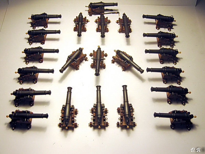

Hola todos  Very Happy
Avance de ces derniers jours .
Realisation des 22 affuts et canons completant la batterie d'artillerie de 26 prevus sur le premier pont .
Utilisation des pieces du Kit avec quelques modifications .

Prevision
Realisation et greement des bragues de recul
Plize Su Santidad , d'avoir un p'tit moment libre  peux tu me confirmer le diametre exterieur et plus ou moins interieur de chaque dalot avant d'installer la batterie complete .  Muchisimas gracias mi estimado y querido viejito  Very Happy  .

Propre, net et sans bavure, comme toujours cheers

La qualité du travail , et la prise de vue des photos , un régal !!!!

Impeccable, la revue de détail !!!!!!

Bel arsenal, bien patiné cheers
Dommage que les tulipes du kit aient ce petit air de longue vue...

Soy su servidor Su Sublime Gracia.
Les dalots font 2 mm extérieur, ± 1.5 mm intérieur. Le "tuyau" est en étain.
Tu aurais pu t'économiser deux canons, le premier sabord est toujours fermé et non armé. Ils sont chouettes tus cañones.
Christian. C'est la variété tulipe Jéricho, d'où cet aspect "en trompette".

Hola Su Santidad
Je n'etais pas artilleur dans la Marine mais dans les Bars des Ports ou j'accostais d'ou ma Notorité lol!
Ok pour les dalots et de les installer , ils doivent suivre obligatoirement le bouge ou doivent etre inclinés d'avantage .... j'abuse !! Very Happy
Quand tu auras 5 minutes Very Happy Wink

Hola Su Esplendor.
J'ai triché. Embarassed J'ai percé les ouvertures sur l'extérieur et au pied de la serre-gouttière, en inclinant mon mandrin, mais cela ne constitue pas un orifice complet.
Trouver la bonne inclinaison pour que tous les dalots soient au bon endroit sur l'extérieur et parfaitement alignés, sans bousiller la préceinte ou le bordé en ébène était trop risqué.
De toute manière, les trous sont tellement petits que cela ne se voit pas. Twisted Evil
La honestidad faut pas en abuser non plus.
