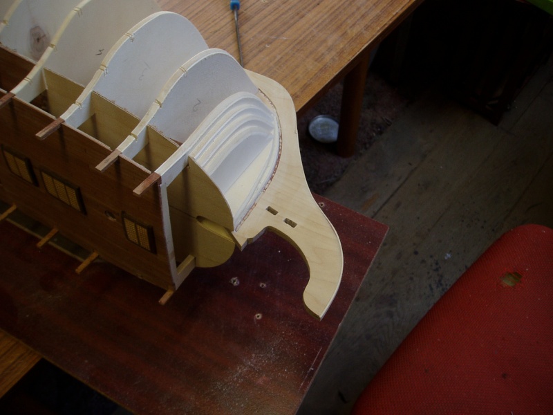

Message par joel le Jeu 24 Avr 2014 - 18:01
Bonjour a tous,suite du montage.
Pose du château arrière pour pouvoir me repérer pour la pose du premier bordé.
Maintenant je passe au plus compliqué et délicat , le premier bordé qui se fera en peuplier.
La première chose étant de faire la râblure qui recevra le premier bordé et le plaquage .
Début du bordage.
Mais là , au bout de la huitième lattes les choses se gatte , ça baille et les lattes sont plus jointives
Décollage du bordé et reprise a la ponceuse du chanfrein.
Pour bien maintenir les lattes dans la râblure je la coince avec un autre morceau de latte de même épaisseur que le plaquage
Voila pour aujourd'hui .
à+Joël
