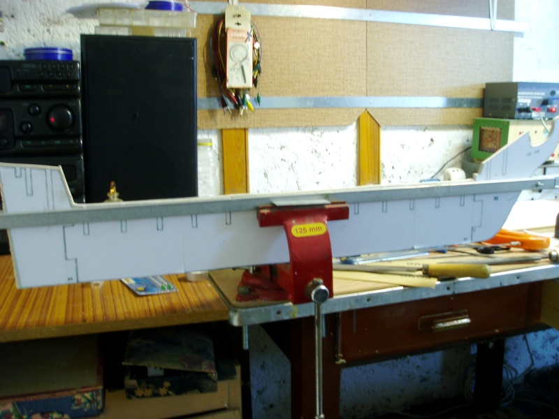

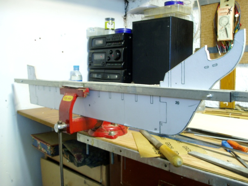

Bonjour , fabrication de la quille , sur les plans elle est prévue en plusieurs parties , j'ai donc découpé et assemblé tous les morceaux sur le CTP 6mm en bouleau , puis découpé grossièrement a la scie sauteuse.
Ensuite bricolage d'un gabarit de limage avec deux booms d'antenne en alu qui on l’avantages d’Êtres bien droit .
Découpes des encoches et finition ponçage.
Reprise des booms pour les fixés sur une planche de bois , qui me servira de chantier et éssais de pose provisoire des premiers couples.
Voila pour cette semaine.
@+Joël
