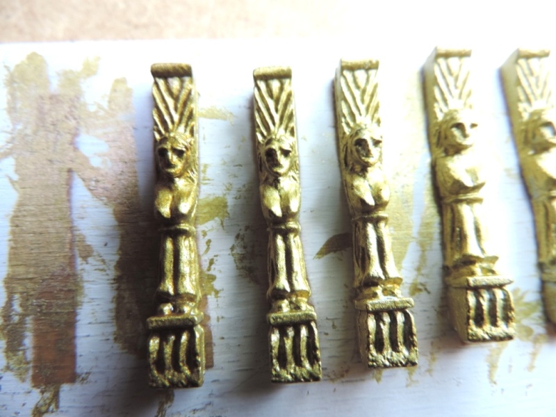

Message par Lionel77 le Mar 9 Déc 2014 - 15:58
Bon, une bouteille de finie ou presque. Encore un peu de ponçage pour améliorer mais pas très satisfait, heureusement qu'il y as préceintes et les décos.
De plus j'ai fait une grosse bêtise malgré les recommandations de Guido.
J'ai mis le bas des bouteilles à la même hauteur que le bas du tableau au niveau de la coque et ensuite je me suis fié à l'ossature. mais voila le bas des bouteilles n'est pas horizontal.
Je suis 2mm trop haut à l'extérieur des bouteilles. Je vais donc plaquer le fond des bouteilles en sapelli de 2 mm (j'ai pas mal de rab). Je vais le poncer de façon à avoir 2 mm à l'extérieur et 0 mm en bord de coque.
A l'extérieur la préceinte fait 2 mm aussi et cachera la différence du fil du bois et la couleur.
En attendant je fais l'autre pareille pour la symétrie et je corrigerai à la fin.
Je trouve que je n'avance pas beaucoup et je me rajoute du boulot !!!!!
Par contre j'ai fait des essais de peinture sur quelques figurines.
J'ai rencontré par hasard une personne qui fait des figurines et j'ai appliqué sa méthode car j'avais quasiment tout sous la main.
Je trouve ça pas mal mais j'attends vos remarques. Si ça ne va pas je suis prêt à passer à la glycéro et bitume de judée.
Nettoyage à l'acétone, normal
Une couche d’accrochage blanche, jusque là même chose
Deux couches de peinture or acrylique de chez Tamiya
Et pour rehausser la couleur, un "léchage" avec un pinceau presque sec d'une lasure chêne moyen.
Voila ce que ça donne. La première à gauche est finie, à sa droite une avec deux couches de peinture et les autres n'ont encore qu'une couche de peinture

Re: HMS Prince de Constructo
Message par a.piot le Mar 9 Déc 2014 - 18:05
J'aime bien , je ne sais comment c'était réellement , mais j'aime bien ce vieilli patiné !
Messages : 2085
Message par Guido54 le Mar 9 Déc 2014 - 18:12
Bonsoir Lionel,
Pour le bas des bouteilles, c'est le métier qui rentre ...
Concernant l'aspect, tu t'es très bien débrouillé. Rassure-toi, c'est normal, cela s'arrange avec les lisses décoratives et toutes les décorations qui masquent les joints. Very Happy
Le sommet du toit de la bouteille me semble un peu trop large. Rappel, il doit être identique au bord inférieur de la "couronne".
As-tu vérifié en plaçant une "couronne" ?
Concernant la couleur, cela me semble pas mal mais je me méfie des photos en gros plan. Pourrais-tu nous faire une photo de figurines en position ?
@Alain : à cette époque, c'était doré à la feuille d'or. Vaisseau royal oblige.
Message par Lionel77 le Mer 10 Déc 2014 - 13:42
Voici deux photos, j'ai mis les figurines comme j'ai pu car ce n'est pas vraiment le moment de les poser.
Celle de gauche est supposée finie.
Message par Guido54 le Mer 10 Déc 2014 - 15:02
La couleur est bien mais je pense qu'elle serait encore mieux avec du bitume de Judée.
Pour les planches du fronteau de coltis, il est vrai que c'est une erreur de Constructo que j'ai également commise (erreur de débutant) mais comme tu ne feras pas de double bordage, tu as pléthore de lattes de doublage. Aussi, à ta place, je recouvrirais avec des planches dans le bon sens. Comme le bord supérieur sera couvert par un plat bord, la surépaisseur ne se verra pas. Cool
