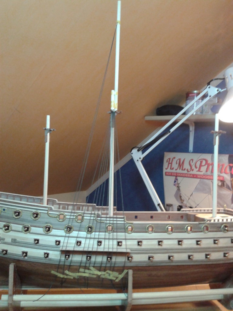

Message par Lionel77 le Ven 4 Nov 2016 - 18:17
Les voici.
C'est juste un montage pour voir où mettre les caps de mouton. Les haubans passent à 4 mm des mains courantes soit 25 cm à l'échelle. Peut-on les rapprocher car ça fait des portes haubans de 1,20m de large ce qui me paraît beaucoup.
Pour fixer les caps de mouton, je pense acheter des cadènes de chez Constructo, elles seront mieux que les chaines fournies.

Message par Alain Degny le Ven 4 Nov 2016 - 18:56
Oui, tu peux réduire la largeur. C'est d'autant plus souhaitable que les canons du kit sont trop courts et qu'ils se trouvent derrière les haubans, auxquels ils peuvent mettre le feu lorsqu'ils tirent.

Message par Lionel77 le Ven 4 Nov 2016 - 19:07
Ok merci. J'ai fais mon message un peu vite tout à l'heure, je dois vérifier le coté bâbord et les autres mats.

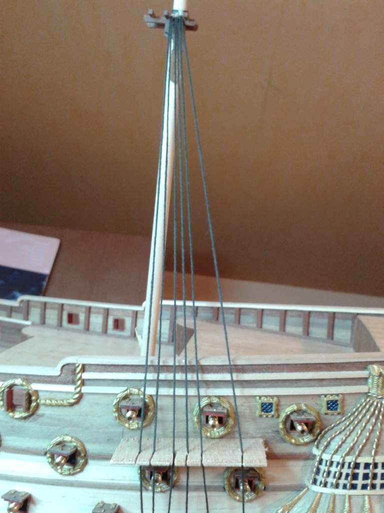

Re: HMS Prince de Constructo
Message par Lionel77 le Jeu 10 Nov 2016 - 16:08
J'ai vérifié les trois mats pour la largeur des porte haubans. Voici une photo du mat d’artimon, oublié d'en faire du mat de misaine.
Pour les faire j'attends la planche que j'ai commandé car le bois fourni par Constructo n'est pas assez large.
Je me suis inspiré du montage de Guido pour les caps de mouton et pour les cadènes j'en ai pris une restante du Mayflower. Elle est malheureusement un peu courte vu la largeur des porte haubans, j'ai donc en commande du cliquant en laiton pour les refaire.
Si le montage vous va temps mieux sinon je change.
J'ai fait les photos avec mon portable elles sont très légèrement floues !!!!
Le bois fait l'épaisseur des porte haubans soit 2 mm

Message par Lionel77 le Lun 5 Déc 2016 - 10:13
Finalement la plaque achetée est trop épaisse et je n'arrive pas à faire quelque chose de propre. J'ai donc fait comme préconisé par Constructo, j'ai pris la chaînette pour les cadènes.
J'en ai fait la moitié.
Voila ce que ça donne.
Par contre un cap de mouton est fixé sur la préceinte par l'intermédiaire d'un piton (flèche rouge). Il est trop près de la coque et le galhauban (je crois) et va toucher la main courante. Il faut l'éloigner d'environ 5 à 6 mm de la coque. Y a t-il une façon réaliste de le faire ?
Lionel77

Message par Alain Degny le Lun 5 Déc 2016 - 11:57
Ce n'est pas rectifiable. Guido a eu le même problème et visuellement ce n'est pas flagrant quand le gréement est achevé.
