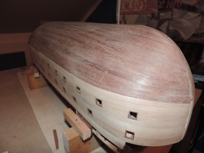

Message par Lionel77 le Dim 5 Oct 2014 - 21:47
Bonsoir à tous,
Retour au Prince après une petite pose.
J'ai quasi fini la coque, encore un peu de ponçage et des petites choses à paufiner.
Quelques photos
Une moitié de coque de poncée
J'ai un défaut à bâbord. Il y a un creux que je peux peut être atténuer en ponçant autour mais pas trop quand même.
On le voit plus ou moins suivant l'orientation mais il est là quand même.
Je ne sais pas trop comment réparer ce défaut, je n'ose pas recoller une latte dessus, j'ai peur que ce soit pire.

Message par stf67 le Lun 6 Oct 2014 - 5:16
Difficile de dire comment rattraper ce défaut maintenant, coller une latte par dessus peut être une solution, mais ne l'ayant jamais fait je ne suis pas sûr du résultat..
Ceci étant, une fois que le navire sera terminé, l’œil sera attiré par tellement de détails que je doute fort que ce défaut soit visible.
Autrement, très beau boulot cheers

Message par bernardw le Lun 6 Oct 2014 - 6:53
Comme le suggère Steph, laisse ton défaut tel quel et apporte une finition mat sur les oeuvres vives.

Message par Neko le Lun 6 Oct 2014 - 12:11
C'est du beau travail. Je ne toucherai pas non plus au défaut, mais je partirai sur l'idée que tribord sera le côté d'exposition.

Message par Alain Degny le Lun 6 Oct 2014 - 13:25
Oublie la reprise du défaut. Tu risques d'aggraver la chose, alors que c'est imperceptible.
Sinon, c'est très bien.

Message par Guido54 le Lun 6 Oct 2014 - 13:38
Bravo et même conseil que les camarades.

Message par Lionel77 le Mar 7 Oct 2014 - 21:16
Merci pour vos messages.
J'ai un peu amélioré les choses en ponçant encore mais là il faut que j'arrête car sinon je troue la coque, il ne reste pas beaucoup d'épaisseur autour du défaut.

Message par Lionel77 le Ven 17 Oct 2014 - 9:59
En voulant bien faire, j'en ai fait trop. A un endroit les lattes étaient comme du papier à cigarette, elles se déformaient dès qu'on les touchait,une s'est fendue, pas possible de laisser comme ça, trop fragile.
Donc j'ai réparé, j'ai enlevé tout ce qui était trop fin. Pas fier mais fallait le faire.
PABOTOUCA
J'ai collé à l'intérieur des lattes fines autour du trou pour redonner de l'épaisseur
J'ai posé des renfort verticaux pour m'appuyer dessus
Ajustage des lattes et ponçage. Ça se voit un peu, le premier défaut a disparu mais j'en ai crée un autre, donc boulot et surtout stress pour rien
Promis je n'y touche plus

Message par Neko le Ven 17 Oct 2014 - 11:11
Belle reprise, ça aurait pu être pire.

Message par CRI-CRI le Ven 17 Oct 2014 - 11:16
Je trouve la reprise bien réussie et en tous cas bien moins visible qu'un défaut de courbure de la surface
En plus, il valait mieux ne pas laisser une partie trop fine, qui aurait fini par se percer lors d'une manip banale au cours de la construction
Un double bordé permettrait de consolider définitivement le tout, y compris d'autres endroits amincis, mais restés invisibles
J'ai toujours le kit en question dans mon stock, pas encore déballé : il va falloir faire attention, apparemment, le moment venu, car il n'a pas l'air d'avoir un caractère facile, ce Prince !

Message par a.piot le Ven 17 Oct 2014 - 12:38
Vous vous etes bien débrouillé ! et votre autre bordage est bien parti et si il continue comme cela ,pas d’inquiétude pour le résultat final ! Smile

Message par stf67 le Ven 17 Oct 2014 - 12:40
Superbement bien repris, difficile de faire mieux en tous les cas...

Message par xander898 le Ven 17 Oct 2014 - 15:24
Bravo pour cette réparation, au moment ou ca casse ca doit etre rageant  Crying or Very sad

Message par Guido54 le Ven 17 Oct 2014 - 16:38
Bien récupéré. cheers
Ne te formalise pas trop des "coupures" c'est au contraire plus réaliste. Les vrais virures étaient composées de 5 à 6 planches sur les navires de cette taille. Cool

Message par Lionel77 le Ven 17 Oct 2014 - 22:02
J'ai passé une couche de bouche pores puis une couche de vernis (satiné) juste sur la partie de la coque en sapelly, il n'y a pas grand chose à coller. Je poncerai pour coller la quille et la préceinte. Ca commence à prendre une belle tournure.
Pour répondre à Cedric, c'est pas rageant, c'est plus que stressant, j'ai attrapé des suées au moment d'enlever les lattes trop minces. On se demande si on va y arriver, puis on recommence.
Maintenant je vais continuer, doucement car les vacances arrivent et les petits enfants aussi. Il faut profiter pendant qu'ils sont petits, le Prince restera toujours le même.
