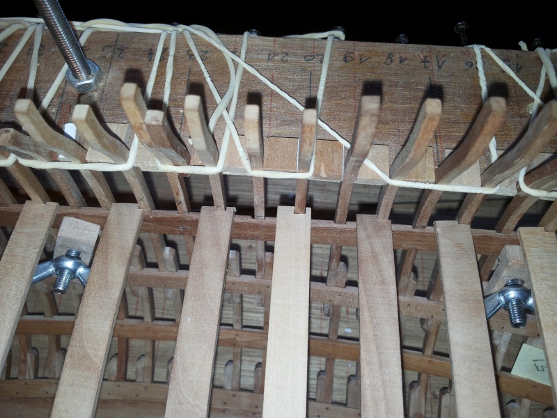

Message par yves p le Mer 5 Nov 2014 - 16:17
J'en viens à la construction des baux ou lattes, je les ai taillés dans la masse pour avoir une uniformité de courbes.
Avant d'installer définitivement la serre bauquière, je fais des essais avec toutes les lattes pour voir l'endroit précis où elles se mettent et ainsi creuser la serre bauquière sur mon plan de travail. Ce qui est beaucoup plus confortable que de travailler à l'intérieur du bateau.
Voici quelques photos de la fabrication des lattes:
Tout d'abord, je colle sur une planche le gabarit de toutes les lattes, ensuite, je les découpe grossièrement à la scie à chantourner, le côté convexe est poncé à la ponceuse circulaire:
Pour le côté concave, j'utilise un gabarit de la forme du bau que je fixe selon la photo ci-dessous. je fais des passages de plus en plus serrés jusqu'à obtenir l'épaisseur désirée.
Si ce n'est pas assez clair, dites-le moi:
Ici vérification de la longueur de la latte et insertion sur le couple.
yves p

Message par bernardw le Mer 5 Nov 2014 - 18:24
Ta technique est très bonne pour t'assurer du bon positionnement des lattes vis à vis des couples. Concernant les serres bauquières (qui sont constituées de plusieurs pièces), n'as-tu pas peur qu'en les sortant pour tailler les emplacements des queues d'arondes des lattes, tu aies des difficultés pour les remettre en place à la bonne altitude?

Message par a.piot le Mer 5 Nov 2014 - 18:33
oh ,bien repéré ! tu seras surement obligé de découper ton chantier pour la sortir !sinon tu avances bien et propre  Smile

Message par Guido54 le Mer 5 Nov 2014 - 20:13
Superbe Yves.
Tailler les baux me semble plus compliqué que de courber des lattes surtout que les baux ayant une courbure constante, il est possible d'utiliser un seul gabarit puis de raccourcir.

Message par bernardw le Mer 5 Nov 2014 - 20:53
Non Guido, il vaut mieux tailler dans une planchette de l'épaisseur égale à la largeur du bau. C'est plus simple et surtout plus sûr.
Le bois ployé est plus sujet à se redresser que le bois découpé!

Message par stf67 le Jeu 6 Nov 2014 - 6:03
bernardw a écrit:...
Je confirme, il suffit de voir les soucis que j'ai eu avec les baux de la machine à curer les ports...

Message par Guido54 le Jeu 6 Nov 2014 - 22:36
Bien noté. Je n'avais pas pensé à la possibilité de redressement.
Merci à tous deux pour le conseil. Very Happy

Message par yves p le Sam 8 Nov 2014 - 0:12
Chouette lit Alain, j'attends avec impatience tes plans de mobilier.
En réponse à Bernard concernant les serres bauquières, j'ai eu tellement de mal à les positionner que je les ai faites en 6 parties de chaque côté. Elles sont définitivement fixées maintenant. Je travaille à la cloison arrière qui est double et remplie de sable car c'est derrière cette paroi qu'est entreposée la poudre, ensuite je m'attaquerai à l'archipompe qui protège les 2 pompes. les photos arrivent bientôt.
