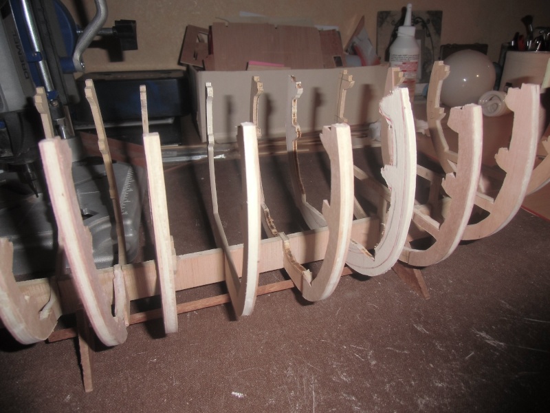

Message par antares91 le Lun 21 Avr 2014 - 17:27
H.M.A.V. La BOUNTY Echelle 1/46 ème DEL PRADO - Page 3 <a href=" />
Bonjour a tous,
Après quelques aventures postales pour la réception du bois commandé et une avancée sur les travaux du jardin, je profite d'une bonne bronchite pour repartir sur la Bounty.
Travaux réalisé :
- décollage de tous les couples
- passage de 4 mm à 6 mm de la partie tribord des couples visibles afin d'avoir une section plus réaliste (et à l'échelle réelle)
- ajout de deux couples (c'est vrai que c'était moche ces deux gros espaces au milieu) ce n'a pas été le plus facile car je n'arrivai pas a tracer la bonne forme à l'échelle. Du coup j'ai copier le plus large des deux couple et je j'adapterai par ponçage au moment du bordage
- j'ai également creusé les couples centraux afin de pouvoir poser le vaigrage et supprimer le pont prévu par DP et qui n'existe pas réellement !
H.M.A.V. La BOUNTY Echelle 1/46 ème DEL PRADO - Page 3 <a href=H.M.A.V. La BOUNTY Echelle 1/46 ème DEL PRADO - Page 3 Cimg2510
Les deux nouveaux couples
H.M.A.V. La BOUNTY Echelle 1/46 ème DEL PRADO - Page 3 <a href=H.M.A.V. La BOUNTY Echelle 1/46 ème DEL PRADO - Page 3 Cimg2511
"H.M.A.V. La BOUNTY Echelle 1/46 ème DEL PRADO - Page 3 Cimg2512
Les couples sont justes posés a blanc, rien n'est encore collé
Il y a encore pas mal de ponçage, mais poussière et bronchite ne font pas bon ménage
Aujourd'hui début du collage des couples avec cette fois ci verification de la perpendicularité !

Message par Alain Degny le Lun 21 Avr 2014 - 20:26
Avant de coller, tu traces au crayon l'emplacement de ponts et tu vires les courbes de baux, qui sont fixées sur le côté des membrures et non sur leur face intérieure, comme le font systématiquement les fabricants de kits.
