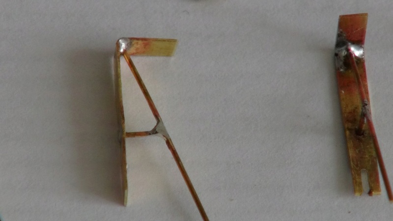

Ce sont donc des "bulwark stanchion" étais de bastingage que je réalise
et présente la méthode employée.
La réalisation se fait à partir d'une plaque de laiton ép=0.3mm de 3x20mm,
et du fil de laiton de 0.5mm de diam, le tout étant soudé à l'étain.
Voici une première photo qui montre les différentes étapes.
J'en ai 54 à faire, j'utilise donc des gabarits.
Une autre vue en macro qui en fin de compte montre plus de défauts qu'autre chose!
et une autre pour montrer comment ces étais seront utilisés.
Autour du pont, perpendiculaires au bastingage.
A plus pour d'autres avancées.

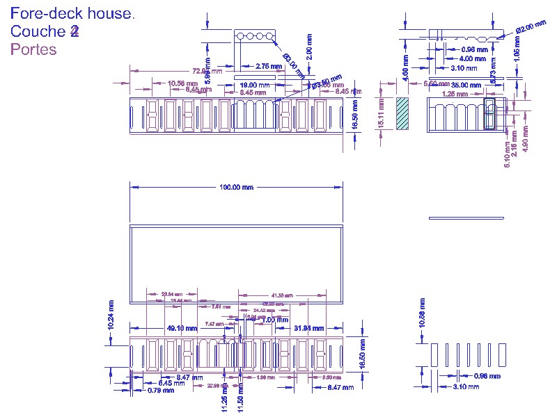

Voila terminé les cabines de pont hormis le fondur et le vernis. Je vais gratter encore les coins et les angles pour être sur de ne plus avoir de colle. Le collage est pour le moment encore un problème pour être propre.
Là encore je pars d'une extraction du plan de GF Campbell que j'insère dans le logiciel de dessin, je le recopie en équilibrant les cotes.
Enfin de compte ça fait petit!
Je le mets ensuite à l'échelle: 1/90. Ici il y a deux calques supperposés.
Et voilà ce que cela donne sous différents angles de vues.
Maintenant je passe à la poupe, d'abord le sol puis la cabine et la barre.
A plus.
Messages : 448
Re: Cutty Sark (del Prado) 2000
Message par Alain Degny le Dim 11 Déc 2016 - 17:11
C'est très bien fait. Et pour apprécier davantage, ne pas se contenter de survoler le plan. Bien regarder les cotes.

Message par Daniel.B le Dim 11 Déc 2016 - 21:37
Merci pour les compliments. Pour ce qui est des cotes elles sont arrondies au demi millimètre le plus proche et avec les lunettes loupe on peut jouer sur le coté du trait du réglet. C'est malgré tout illusoire surtout quand le fil du bois s'en mêle. Si les dessins sont avec des cotes au centième c'est en attendant de passer à une échelle plus grande, 1/70 ou 1/60 ce qui ferai une maquette d'environ 1,90 mètre !
A voir quand celle ci sera terminée.
