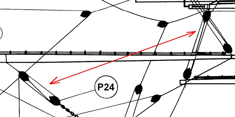

Message par Daniel.B le Mar 28 Jan 2014 - 18:32
J'ai vu Jéjé qui s'évertuait à faire des moques et je me suis documenté.
Merci Del Prado, car si tout était parfait il n'y aurait pas de recherches.
J'ai trouvé ceci et çà ne va pas être facile à faire !!!
Voici ce que donne le premier ! Et il y en a une centaine à faire.
Je vais avoir ceci à faire, je ne connais pas le nom mais vous allez surement
me le dire.
A bientôt et merci.
Messages : 505
Re: Cutty Sark (del Prado) 2000
Message par Alain Fosse le Mar 28 Jan 2014 - 19:31
Daniel.B a écrit:Voici ce que donne le premier !
A bientôt et merci.
Il gagneraient à être, comme sur le modèle, un peu amincies . Mon dessin est un rien moche, mais c'est dans l'esprit.
Quant à ce bazar, c'est un juste un palan à quatre brins. Mais je trouve l'estrope en chaîne pas bien catholique. Je n'ai pas le plan sous les yeux mais je verrais plutôt un cordage...

Message par Daniel.B le Mar 28 Jan 2014 - 20:07
C'est celui ci que je fait, l'autre c'est fourni par Del Prado.
Les palans, voilà où je les trouve, (plans Sergal Roma)
Merci, je pensais que dans la marine il y avait un autre nom.

Message par joel le Mer 29 Jan 2014 - 8:20
Bonjour Daniel
Pour les moques il t'en faut seulement une vingtaine , ils vont sur les galhaubans , et le reste sont des poulies simples ou doubles , il faut toutes les faire et virer celles de delcrado qui sont en plastique , te casse pas la tête, Alain. La poulie que tu a vue est aussi en plastique.
Pour répondre aussi au sujet de la peinture  , perso je n'aime pas trop peindre mes maquettes , je préfère le bois naturel.
Si tu peins les mâts , n'oublie pas de peindre la coque en noir .
Bon courage
@+Joel

Message par Alain Fosse le Mer 29 Jan 2014 - 9:32
Daniel.B a écrit:C'est celui ci que je fait, l'autre c'est fourni par Del Prado.
Ah ! Mille excuses...
Quant au palan, il a certes un nom spécifique (palan de GV ou d'autre chose) mais n'ayant pas le plan sous les yeux, je n'ai pas pu en dire plus.

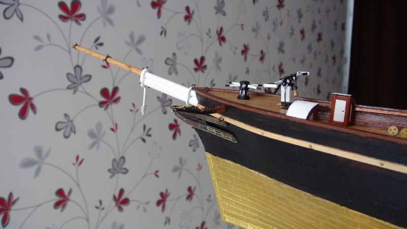

Message par Daniel.B le Dim 2 Fév 2014 - 21:38
Des avancées mais pas tellement frappantes.
L'aspect est rapproché du Cutty Sark que l'on voit sur les photos hors maquette.
Je n'ai pas de photo aujourd'hui ( manque de lumière et mauvais avec flash).
J'ai seulement une amélioration du beaupré en changeant ce tangon.
A plus.
Messages : 505
Message par Alain Degny le Dim 2 Fév 2014 - 23:15
Il est très bien...ton arc-boutant de martingale. Very Happy
Messages : 16244

Message par Daniel.B le Lun 3 Fév 2014 - 9:37
Merci pour le nom, il y en a encore beaucoup à apprendre!
