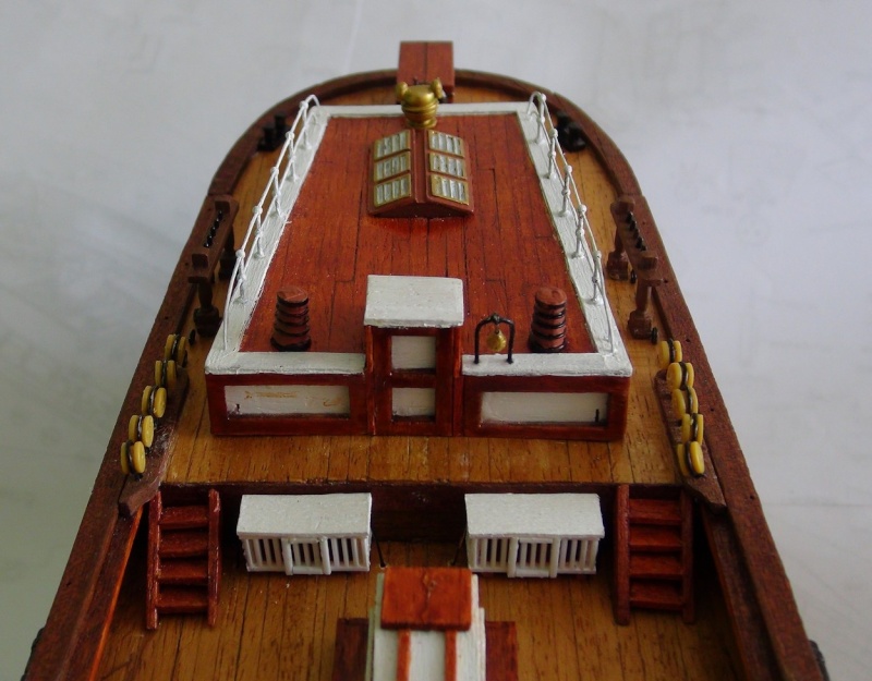

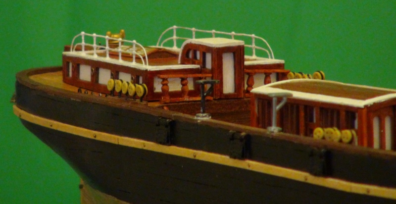

Message par Daniel.B le Dim 23 Fév 2014 - 17:25
Voici deux autres vues du Cutty Sark qui montrent les détails du gaillard d'avant et arrière.
Il y manque encore les chandeliers avec leurs chaines, il faut que je les trouve en noir, la peinture ça ne va pas,
et un un support de cabillots (en préparation). Je n'ai pas mis les escaliers, ils n'y sont pas sur deux séries de plans.
Ensuite tout sera collé.
Là aussi il manque le bastingage ainsi que la "rambarde" devant la cabine.
Des reprise de peinture sont nécéssaires.
Le  rouf a été rabaissé de 4mm, un cap de mouton a été rajouté de chaque coté et pour chaque pour les galhaubans.
J'ai modifié la cabine comme elle était en 1870.
C'est sur cette époque que je me base pour tous les détails.
A plus,
Daniel. jocolor

Re: Cutty Sark (del Prado) 2000
Message par joel le Dim 23 Fév 2014 - 19:07
Bonsoir Daniel,
Biensur qu'il y a des escaliers pour le gaillard d'avant , ces tes cabillots qui ne devrai pas être là , ils se poses sur le pavois devant les toilettes pour les manœuvres des focs.
Je sais pas quelles plans tu a mais ils sont faux ou mal interpréter!
Pour les caps de moutons du gaillard arrière , il en faut 4 pour les haubans , 3 pour les galhaubans et 3 poulies pour les vergues du haut et le porte cabillots se met devant les poulies.
Tu peu allez voir se site .
http://www.deagostinipassion.com/forum/posts/list/21379.page
je m'en suis beaucoup inspirer quand j'ai fait le mien.
@+Joel
Message par Jérôme L.Olivier le Lun 24 Fév 2014 - 1:16
Je suis d'accord aussi avec Joël. Les plans que tu possèdes n’ont pas l'air très juste et connaissant le gréement du bestiau, tu risques par la suite d'avoir quelques soucis pour gréer correctement ton Cutty.
Le lien que tu donne Joël a l'air d’être très précis et surtout correct en ce qui concerne le gréement. Smile
Age : 35
Message par Daniel.B le Lun 24 Fév 2014 - 14:24
Bonjour chers contradicteurs.
Ce bâtiment a été modifié trois fois je crois. Nous n'avons pas beaucoup de photos
de l'époque de sa construction donc il peut être hasardeux d'être vindicatif.
A l'époque peu de touristes montaient sur le gaillard d'avant. La hauteur à monter est d'1M environ.
Quant aux manœuvres, elles étaient restreintes sur cette partie du navire et se faisaient
normalement dans les ports ou les baies.
Maintenant voici un lien qui montre peut-être une erreur de dessin, mais surement
pas une faute d' « interprétation ».
http://shop.rmg.co.uk/cutty-sark/collections/cutty-sark/product/cutty-sark-general-arrangement-plan.html
Il est de « Royal Museums Greenwich » qui pour un novice comme moi fait référence.
Le lien que propose Joël montre quelqu'un qui fait une belle maquette mais à partir
d'un kit et non de plans d'origines. Que ce soit Sergal-Roma, Mantua, Artesania latina,
et Billing ! tous ont des différences et jouent avec le réalisme.
J'espère que mes plans sont assez prés de ceux d'origines sinon est-ce vraiment le
Cutty Sark que l'on voit à Greenwich ?
Maintenant une photo des toilettes,
Voilà, à plus et cordialement,
Daniel,
