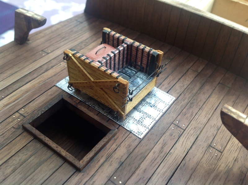

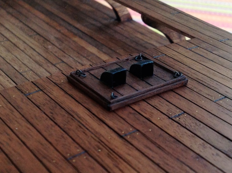

Merci pour vos commentaires et encouragements, j'essaierai de poursuivre dans cette voie sans trop jouer les révolutionnaires, mais je crains que mon côté perfectionniste ne reprenne le dessus
Je viens de terminer le pont de première batterie avec son écoutille avec teinture et vieillissement. C'est loin de ce que fait notre maître en la matière, mais j'espère m'améliorer avec le temps.
J'ai également terminé la cuisine et là, je me suis bien amusé avec cet exercice de style où le principal outil est la pince brucelles !
En plus elle ne se verra pratiquement pas une fois le vaisseau terminé. Il est fou
Je n'ai pas eu le courage de faire des poulets de 2 ou 3mm, en admettant que je sache le faire
La même, à sa place, sur le pont
Il me reste à trouver quelques brindilles pour simuler les buches...
Bonne journée à tous.
Jean-Marie

Re: V74 Système Gautier - Le San Juan Nepomuceno de Jean-Marie
C'est superbe, Jean-Marie
Est-ce le positionnement définitif de la cuisine ?
wills- Messages : 648
Vous me faites rougir
Effectivement d'après les extraits de plan que j'ai (Musée de la Marine de Madrid) c'est la position de la cuisine. A noter que j'ai fait l'impasse sur le four qui ne se verrait absolument pas
Cages à poules pour servir un menu de chef, pourquoi pas mais je ne sais pas où elle pourrait se placer. j'ai vu que sur certains navires c'est sur la dunette mais rien sur mes plans pour le SJN.
Quant à l'authenticité de cette cuisine il est vrai que je n'avais aucun plan, hormis celui ci-dessus, je me suis inspiré de photos trouvées sur le net : notre forum, le Santa Ana d'un modéliste espagnol, le site de La Hoche...
Et j'ai fait un petit mélange du tout !
A ce propos quelles sont les erreurs commises, c'est peut être rattrapable, vu que je suis dans le voyage aller je n'ai pas encore fait honneur à la tequila
Bonne soirée.
Jean-Marie

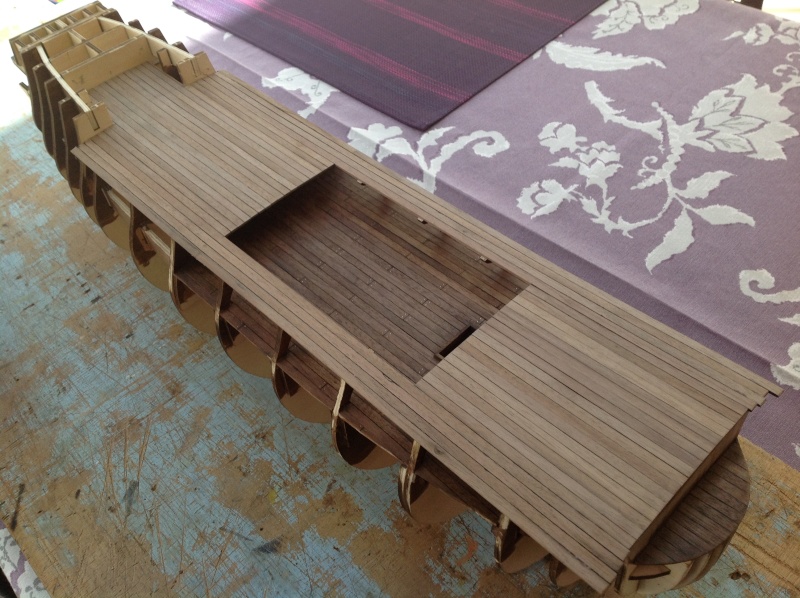

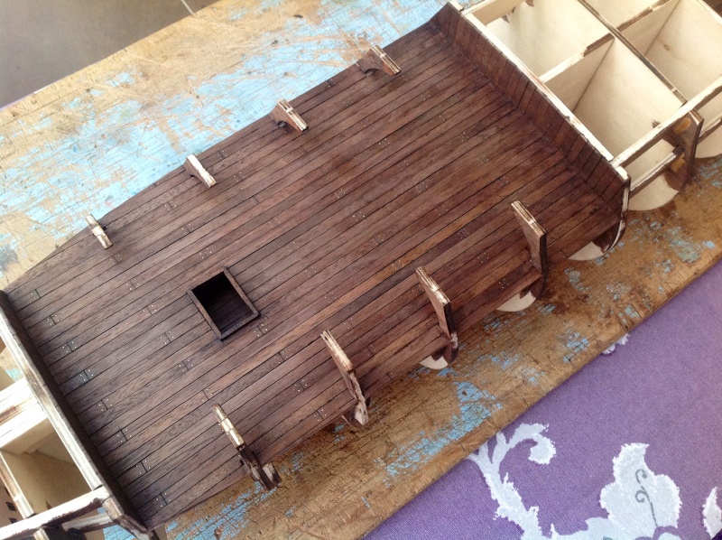

Me voici de retour après 2 semaines d'interruption consacrées à la garde de nos 2 petits enfants (19 mois et 5 ans 1/2).
Croyez-moi c'est un travail à plein temps, surtout quand on en récupère un avec une jambe dans le plâtre et un fauteur roulant !
Donc reprise des travaux avec le pont de deuxième batterie (les morceaux de papier permettent de simuler le calfatage)
Ajustement du contour du pont
Découpe pour l'écoutille de la cuisine
et celle pour l'escalier entre les ponts de batterie à l'arrière
Voici ce que cela donne avec la cuisine
Détail du clouage du pont
heureusement que tu ne maitrise pas......
ofencer29350- Modérateur
- Messages : 4328
Même remarque qu'Ofencer .....
Superbe.
Superbe.
Qu'est-ce que cela sera, quand tu maîtriseras! Beau début.

Du beau travail , juste une remarque sur la largeur de tes bordages de pont .
Avec le plan que tu as trouvé et édité plus haut , on voit qu'ils sont bien moins larges à l'échelle. En divisant en deux tes baguettes tu aurais pu obtenir un bordage plus réaliste. Le bois utilisé ( poirier ? ) et le clouage sont très réussis.

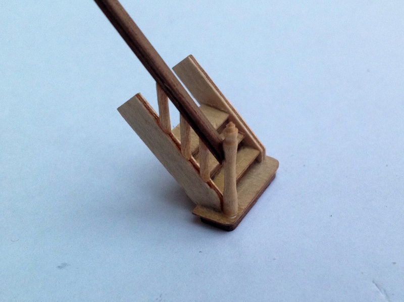

Pour l'escalier , faudra donner ta méthode, je suis preneur

Pour l'escalier voici quelques explications.
Tout d'abord j'ai fait un petit calcul pour faire des marches à peu près à l'échelle, j'ai pris du CTP de 4/10 pour le plateau de marche et une baguette de 1,5mm pour la contre marche. Au total avec la colle cela fait une marche d'environ 2mm.
Le SJN étant au 1/90 cela correspond a une marche de 18 cms, ce qui est correct.
Les matériaux sont donc les suivants :
En plus j'utilise des cures-dents pour les poteaux et encore un morceau de baguette pour la rampe.
Après avoir arrondi le dessous du CTP pour simuler le nez de marche, je colle les contre-marches (colle blanche).
Puis les marches entres-elles.
En les mettant à plat à l'envers cela permet de les aligner, ici elles sont donc photographiées vue du dessous.
La première marche est plus large pour accueillir les poteaux de tête.
Ajout des côtés de l'escalier, aussi en CTP de 4/10.
Ajout du poteau de tête d'escalier tourné dans un cure dent et de la rampe (arrondie sur le dessus et rainurée de chaque côté à la pointe à tracer). Ici la cyano est préférable.
Puis c'est au tour des poteaux intermédiaires eux aussi tournés dans un cure-dent (diamètre 1mm). Cyano impérative vu les surfaces de collage.
Voici le résultat :
Voilà, j'espère que ce petit pas à pas sera utile.

Très joli travail et tuto très efficace .... Une seule remarque ... Vu la qualité de ton travail il est dommage de voir la tranche de ton contreplaqué. Ne pourrais tu pas envisager de le couvrir avec des lamelles de bois .... Travail microscopique mais je vois que tu maîtrises.
A part pour les couples et les faux-ponts, le contreplaqué est à éviter.
- Messages : 25017
Effectivement ce serait mieux sans contreplaqué mais, débutant dans le métier, c'est le seul bois mince que j'avais sous la main.
Il va falloir que je songe à m'équiper en bois adéquat, en particulier quand je vais m'attaquer au tableau de poupe.
A ce propos quel est le meilleur bois à utiliser, le poirier, le buis ?
Ceci étant, la tranche du CTP se voit moins une fois l'escalier teinté, le voici en situation
Jean-Marie
Jean-Marie

Poursuivons donc la construction de mon SJN
Pour les dépendances du gaillard d'arrière j'ai aussi utilisé du CTP mais j'ai pris la précaution de masquer la tranche du bois qui aurait pu être visible
Elles ont été réalisées en partant des extraits de plans du Musée Naval de Madrid dont je disposais (70 feuilles A4 plus ou moins bien raccord). J'aimerai d'ailleurs faire l'acquisition de ces plans au complet mais je n'ai pas encore trouvé comment.
J'ai également fait une rambarde autour de l'escalier et la barre.
Il me manque des photos dans la progression mais voici le résultat :
Quelques photos de l'escalier :
Jean-Marie

Du côté de la cuisine réalisation de l'écoutille et des cheminées, d'après ce que j'ai pu trouver dans le forum et sur le net :
Pour terminer vues de l'ensemble :
