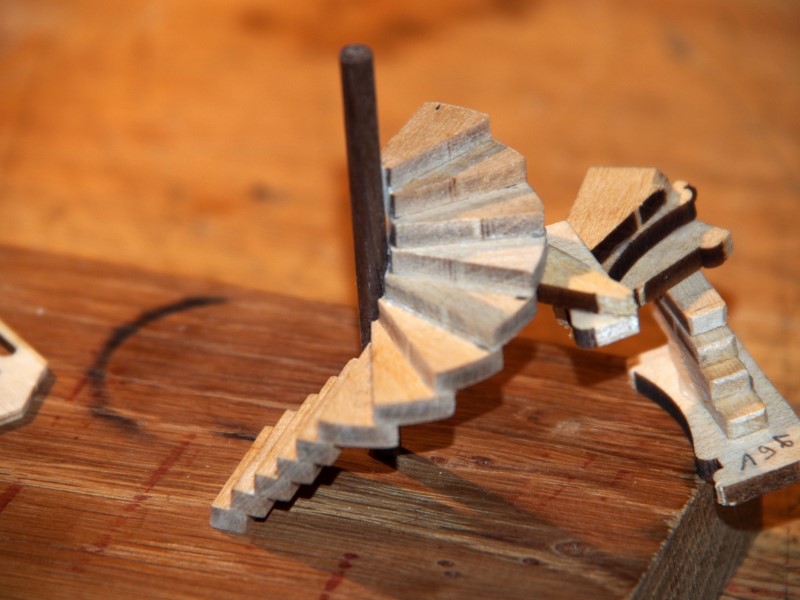

Message par Mich15 le Dim 30 Mar 2014 - 18:13
Bonjour les Amis !
Si j' ai choisi ce modèle, c' est en partie pour ce splendide double escalier tournant à la proue.
Je pensais que ce serait là le morceau de bravoure de la construction.
Je commence donc. J' installe les 5 premières marches, droites, en me calant avec les chutes de la planche d' origine.
Mais voici que je suis calé, maintenant. J' ai présenté la première tournante, mais ................ comment faire maintenant pour arriver pile-poil en haut à 90° , préserver la symétrie de construction , etc.
Si certains connaissent des trucs , c' est le moment, et je les en remercie d' avance.

Re: King of ........Mich
Message par kangoo91 le Dim 30 Mar 2014 - 20:44
Désolé Mich, cette partie je l'ai franchement foiré et la rambarde en ctp c'est encore pire  Embarassed

Message par stf67 le Dim 30 Mar 2014 - 22:41
A part un montage à blanc en repérant l'emplacement des chaque marche par rapport à la précédente, je ne vois pas trop comment faire scratch
Mais ça risque d'être difficile à caler...
Sinon il reste la trigo, division de l'angle par le nombre de marches... Very Happy
Message par Mich15 le Lun 31 Mar 2014 - 10:05
Bon, ça avance gentiment .
Pas besoin de trigo vraiment, car nous n' avons qu'une seule variable à gérer, finalement : le chevauchement des marches.
Arrivé à la moitié, ça tombe presque juste, donc pour la suite, récupérer le "presque" consistera à faire le chevauchement un poil plus fin.
Mon mini-échafaudage, aide bien pour le collage.
-- "Les voyageurs de plus de 100kg sont priés d' emprunter les deux escaliers !"     jocolor
La où ça va se corser, c' est bien pour rampe et rambarde, mais c' est une autre histoire .......
