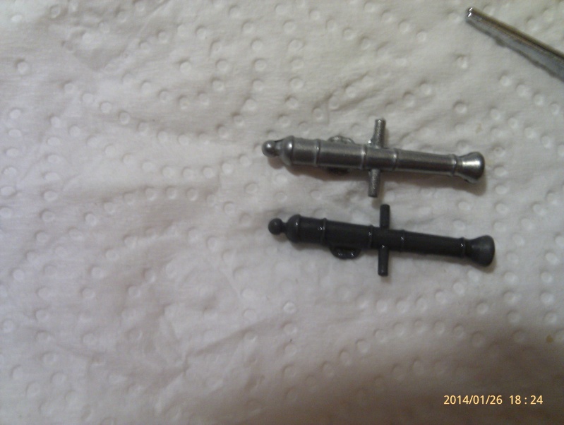

SoS début de mon deuxième bordé et une idée pour le bronzage des canons
Message par gerard Trolliet le Ven 7 Mar 2014 - 14:54
voici le début de mon deuxième bordé...j'ai pris l'option de poser les cadres de sabords apres
Voici mon idée pour le bronzage des canons:
n'ayant pas été satisfait des différentes méthodes de recouvrement par peinture ou autre, j'ai pris l'options de les "oxyder" avec rinçage abondant en les trempant dans du vinaigre blanc ...à plusieurs reprises avec rinçage à chaque fois pour obtenir le "noir" désiré ...qu'en pensez vou ?
cette méthode à l'avantage de ne pas rajouter d'épaisseur , ce qui me parait plus "fluide" comme finition....par contre :impossible sur le laiton
Dans l'attente de vos remarques et conseils
Bonne continuation a tous
gerard Trolliet
Messages : 8
Date d'inscription : 05/01/2014
Localisation : gargenville
Re: Sovereign of the Seas par Gérard Trolliet
Message par DAN13000 le Ven 7 Mar 2014 - 15:07
Salut Gérard!
Une petite question:
le brillant sur la photo est vraiment brillant ou bien c'est de l'humidité?  confused
Il faudrait que les canons soient mats.  Twisted Evil
Sinon, pour moi, c'est pas mal. Il faudra bien noter la procédure pour refaire exactement pareil pour tous les canons.  study
Bonne continuation. sunny
Daniel
DAN13000
Messages : 623
Localisation : Marseille
Message par gerard Trolliet le Ven 7 Mar 2014 - 15:29
DAN13000 a écrit:Salut Gérard!
Daniel
Bonjour Daniel,
La finition est effectivement mat ...je pense que c'est du au flash de l'appareil et du papier blanc en dessous.
ce canon à été trempé 3 fois /5mn .... il est plus sombre que la teinte que j'ai choisie au final mais les durées sont un peu variables en fonction de l'agressivité du vinaigre (s'il a déja servi pour un premier canon) et de la réaction de l'acier je pense aussi. Donc je pratique 1 par 1 en comparant (un peu long , j'admet ).
Une précision importante : le laisser à l'air libre apres trempage et avant rinçage pour que le processus d'oxydation s'opère
Il faut bien les dégraisser avant ...un simple polissage avec une brosse suffit
gerard Trolliet
Messages : 8
Message par Albatros le Ven 7 Mar 2014 - 15:38
 l'agressivité du vinaigreet de la réaction de l'acier
.... Ces canons sont en acier  Question  scratch  Question  Question
.... Je pense également que les tourillons sont trop longs...

Ne pas oublier que les canons de marine (du moins ceux en fer) étaient peints en brun très foncé, presque noir. On peut, si on le souhaite, après brunissage, casser le côté brillant avec une fine couche d'acrilyque très fluide, genre Tamiya.

Alain. Le brunisseur du Père Picard est disponible en quatre teintes, dont un marron foncé.
Messages : 15568
Message par Alain Fosse le Sam 8 Mar 2014 - 9:40
Alain Degny a écrit:Alain. Le brunisseur du Père Picard est disponible en quatre teintes, dont un marron foncé.
Oui mais quid de l'aspect brillant du métal ainsi traité ?

pour le brunissage des canons la procédure est intéressantes , mais pour des canons en fer - ceux du SOTS sont en bronze ( vert de gris ? )
