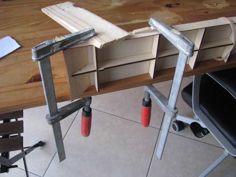

photo 1
Photo 2
Une autre utilisation des pinces à linge.... Ca me fait penser que j'ai une machine à étendre... lol
photo 3
premier coté :
Photo 4
second coté
Photo 5
Je colle les renforts de cloison.
Découverte pour couper la dimension exacte.... mais ça tient ! enfin avec de la colle quand même....
Photo 6
Ah.... bordage du premier pont....
Voili voilou....
Bon j'enverrai des photos demain normalement de ce que j'ai fait ce soir... Hum comment dire, j'ai plutôt eu du mal à coller correctement le peu que j'ai fait .
La colle de contact ne laisse pas beaucoup de manœuvre. Puis je utiliser de la colle à bois ? Oui non pourquoi ? Les avantages inconvénients finalement de la colle contact ?
merci

Oh que oui! Rien ne remplace la colle à bois que tu trouveras dans tout bon Casto Merlin. Elles sont de deux types: colle à prise progressive et colle à prise rapide pour les pièces récalcitrantes. Un biberon de chaque est conseillé.
La colle contact, je pense que tu fais allusion à la cyano, nous l'utilisons principalement dans deux cas:
- collage métal sur bois, métal sur métal et pour les toutes petites pièces ayant une surface de collage minuscule.
- Dans les cas délicats. Par exemple, lorsque les baguettes doivent être solidement maintenues en place pendant le temps de séchage de la colle à bois. Dans ce cas, on applique de loin en loin une goutte de cyano pour la prise immédiate et sur le reste de la longueur et la tranche de la baguette, de la colle à bois.
Proscrire les colles néoprène et les mastics de fixation genre Ni Clous Ni Vis de Henkel.
Avant de recouvrir les autres ponts, dis nous si tu veux représenter le calfatage (les joints d'étanchéité) entre les planches. Si oui, nous te dirons comment faire.
Ton travail est soigné, propre, c'est bien parti.

Beau début ... Pour les colles, à 100% d'accord avec Alain ... Dans le modélisme, il y a des colles à proscrire !!!

Pour la colle de contact, ne s'agit-il pas plutôt de colle de type néoprène à utiliser en double encollage ?Alain Degny a écrit:Oh que oui! Rien ne remplace la colle à bois que tu trouveras dans tout bon Casto Merlin. Elles sont de deux types: colle à prise progressive et colle à prise rapide pour les pièces récalcitrantes. Un biberon de chaque est conseillé.

Beau début effectivement, mais attention à ne pas aller trop vite et surtout à poser les questions avant de coller, car que ce soit de la vinylique, de la cyano ou de la contact type TAPPEX, elles sont toutes très difficile à décoller

oui oui expérience horrible hier soir avec la colle de contact mais expérience tout de même. J'ai suivi la notice qui me disait de prendre de la colle contact, beurk l'horreur. Mes dégâts vont être un peu réparable et ouf dans la cabine... Je continue avec la colle à bois à présent car je la préfère.
Merci de vos conseils. J'envoie des photos vers 11 h midi.
Le travail envoyé précédemment a été fait en une semaine tout de même, je ne cherche pas à aller vite car je n'y arriverai pas ! lol Je me pose sans cesse des questions et je regarde lis et relis le travail de tous.... Je regarde toujours vers quoi je dois aller et comment.....

Excellente façon de procéder ..... Pas de presse .... Bien étudier son sujet avant d'agir !!!
Ne changes rien à cette façon de faire et tu iras loin !!!
