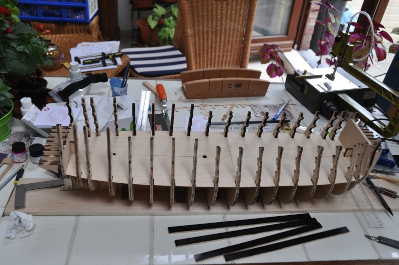

Tous les couples sont montés

On continue avec la pose du premier pont.
Mise en peinture des bauquières avant mise en place
Et enfin pose des bauquières par clouage sur les couples .
Voilà ou j'en suis  Smile

Message par Marco la frite le Dim 13 Avr 2014 - 10:35
Bonjour Pierre
je vois que tu travailles sur du carrelage
N'est-ce pas trop glissant?
sinon ça commence à prendre forme
c'est vraiment une grosse bête
