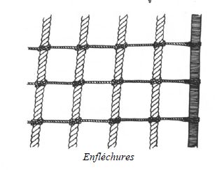

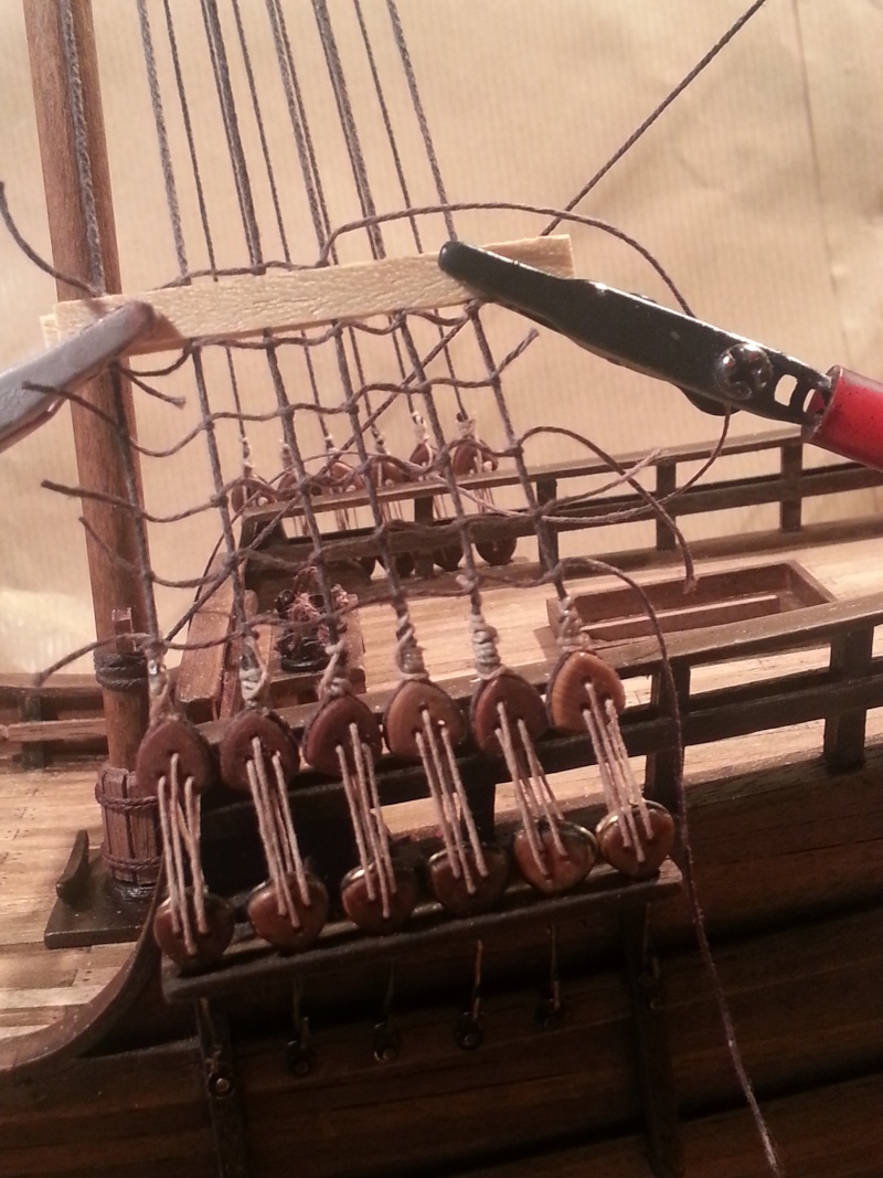

Re: LA PINTA (Artesania Latina) 1/65ème
Il faut qu'elles soient rabaissées un chouïa sur la droite.
La technique pour avoir un espacement constant des enfléchures, c'est de glisser un morceau de carton souple entre les haubans, un coup dessus, un coup dessous.
On monte son enfléchure et on change le carton de place.
Comme cela, Y bon. Collage colle blanche pas forcément diluée, puisqu'elle devient translucide en séchant.

Vérifies qu'ils sont parallèles à la ligne de flottaison si oui c'est OK.
Bonsoir Bernard,
Moi je trouve tout çà très bien. Un petit noeud, tout petit, et un peu de cyano, non ?
Les photos sont trompeuses, en plus : une des tiennes (parmi les premières) m'a fait croire que tu avais utilisé du fil blanc entre les caps de mouton. Or sur les autres, il apparaît beaucoup plus teinté. Et pour ma part, mieux adapté. Car le blanc sur un bateau, çà ne le reste pas longtemps, surtout au 15ème !
Pas c... l'idée du parallèlisme avec la ligne de flottaison. Je n'y avais pas pensé, mais je la mets dans mon herbier.
Bonjour Falcon Drive
Je trouve un peu bizarre l'avant dernier cap de mouton, ne serait il pas mal monté ou a l'envers ?
Bonsoir Falcon Dive,
Une autre technique pour avoir des espaces constants et des lignes parallèles est de tracer des traits parallèles à la bonne distance sur un bristol et de placer celui-ci derrière les haubans. Cela sert de repère pour positionner les enfléchures.
Si je peux me permettre une dernière remarque : comme d'habitude, le diamètre du cordage fournit avec les kits pour les enfléchures trop gros. Ne pas oublier que celles-ci n'ont à soutenir que le poids des marins ....
Pas de panique, le fil à coudre fait parfaitement l'affaire à cette échelle. En, outre, étant plus fin, cela il sera plus facile à tendre.
Moi je mets les espaceurs dans les "trous" à hauteur des noeuds.
Merci à tous pour vos retours
Je vais essayer de n'oublier personne
Bernard
Je pensais que les enfléchures étaient // aux porte haubans et me suis basé sur le dessin de Pastor qui n'est pourtant pas une pince
Antarès
Le cap n'est pas monté à l'envers, mais il a légèrement basculé et pivoté sur son axe
Et la parallaxe due à l'angle de prise de vue accentue encore l'effet
Janiel
Les liures des caps sont en fil écru, comme les liures des ancres
c'est un choix délibéré
JH'ai beaucoup "vieilli" la coque et l'accastillage et je voulais conserver un peu de contraste de couleurs pour donner du relief
Sinon, autant tout peindre en marron à l'aérographe
Guido
c'est bien ce qu'il me semblait pour les diamètres
Mais au point où j'en suis, je vais terminer avec ça, parce que défaire ces p... de noeuds, c'est encor plus ch... que de les nouer
