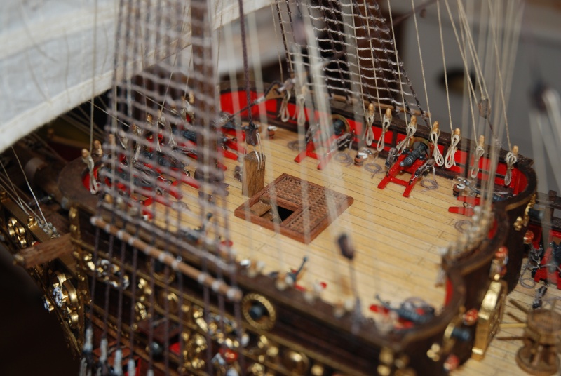

Message par papykaki le Jeu 3 Déc 2015 - 19:29
Bon revenons au SOTS a moi que j'ai,
Quelques photos de détails sans commentaires
Et a demain pour d'autres photos si vous le voulez bien !

Message par Alain Degny le Jeu 3 Déc 2015 - 19:45
Il a beaucoup d'allure. Bravo!
Messages : 15678
Re: Le Sovereign of the seas par Papykaki (Terminé)
Message par René VDH le Jeu 3 Déc 2015 - 20:02
tres beau , un travail splendide.
Messages : 1942
Message par kangoo91 le Jeu 3 Déc 2015 - 21:08
Tu travailles vraiment très bien, c'est net et sans aucun reproche. Donc vraiment magnifique!!

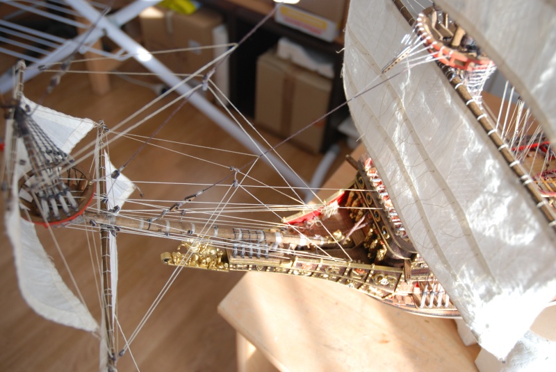

Message par papykaki le Ven 4 Déc 2015 - 14:05
Voila la suite promise:

Message par Alain Degny le Ven 4 Déc 2015 - 14:43
Ouh la! Grosse erreur. Les laizes de la voile d'orse sont toujours verticales, comme les voiles carrées.

Message par DAN13000 le Ven 4 Déc 2015 - 15:45
Salut Jacques!
Alain a très bon œil cyclops  (je sais, je me répète).  Laughing
Pour récupérer cette petite erreur, à moindre coût, il faudrait que tu tournes la vergue (l'antenne) en mettant la partie haute en bas sans toucher à la fixation de la voile sur la vergue.
Bon courage pour la finition.  sunny

Message par papykaki le Ven 4 Déc 2015 - 19:09
Alain Degny a écrit:Ouh la! Grosse erreur. Les laizes de la voile d'orse sont toujours verticales, comme les voiles carrées.
Ah ben ça alors me v'la bien.
J'ai été enduit avec de l'erreur par Altaya qui la représente comme ça sur son pas a pas.
Le montage de cette voile est a reprendre entierement car il ne suffit pas de l'inverser sur le mât. Je suis dégouté. Je ne peux quand pas la laisser dans cette position.
Je trouvais bizarre aussi que les garcettes soient disposées comme ça.
Heureusement que tu es là.

Message par papykaki le Sam 5 Déc 2015 - 13:40
Bon et bien ça y est Alain, je viens de démonter entièrement ma voile latine pour la remettre correctement. J'ai longtemps hésité et Altaya c'est vraiment des ....

Message par papykaki le Lun 7 Déc 2015 - 14:46
Alain Degny a écrit:Interventions concernant les ouvrages sur le gréement transférées dans "Bibliographie".
Bonjour Alain,
Les messages sur la bibliographie ne me gênaient pas beaucoup.
Voila ma voile latine reprise

Message par Alain Degny le Lun 7 Déc 2015 - 22:28
Cela valait le coup de rectifier. Le responsable, en fait, c'est le fabricant de kit associé à Altaya, qui n'est jamais qu'un éditeur. Avec les notices, on n'est jamais trop prudent. J'ai maintes fois cité AL, qui dans le manuel de la Surprise met (entre autres) une photo d'affût monté à l'envers, la partie large de la sole vers l'avant.

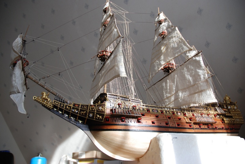

Message par papykaki le Sam 12 Déc 2015 - 19:34
Et bien voilà, clap de fin , c'est terminé
Mais il manque quand même quelque chose.
Et si on ressortait le bon vieux sujet des chiottes pour le bas peuple
Désolé c'est occupé !
Question : où étaient les chiottes de poulaine sur le SOTS ??

Message par papykaki le Dim 13 Déc 2015 - 9:23
Merci beaucoup Alain,
Je suis en train de fabriquer un BER et ensuite je ferais une série de photos finales.
Et pour la suite je vais peut être ressortir des cartons "le Soleil Royal" d'Altaya (encore), acheté il y a déja quelques années et que je n'avais pas monté. Mais je risque d'être déçu par le niveau de qualité et comme je n'avais pas a l'époque vérifié le contenu des fascicules , j'aurais peut être aussi des problèmes de conformité.
Messages : 769
