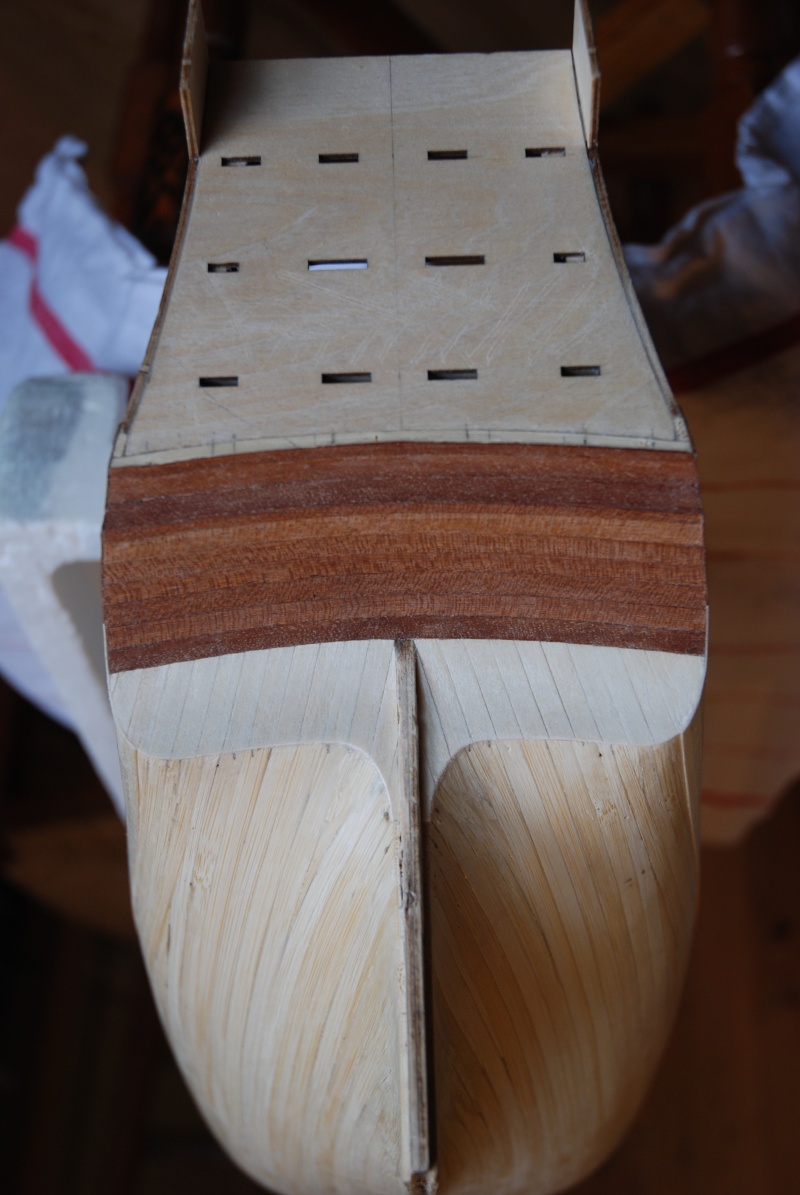

Message par papykaki le Mer 30 Avr 2014 - 17:37
Bonjour à tous, me revoila
J'ai fini le découpage des sabords et des portes et je suis en train de faire le double bordé (sapelli et tilleul), mais qu'est ce que c'est long !

Message par michel rosensohn le Mer 30 Avr 2014 - 17:50
Bonjour Papykaki,
Comme tu dit : C'est long, mais quesque c'est beau !!! Félicitation pour ton bordage il rend vraiment bien.

Message par antares91 le Mer 30 Avr 2014 - 17:53
Joli travail papykaki

Message par xander898 le Mer 30 Avr 2014 - 18:25
Bravo pour ton travail, ca me motive pour la suite
Tu as suivi les instructions d'Altaya pour la découpe des sabords ?

Message par papykaki le Mer 30 Avr 2014 - 19:42
Merci à tous,
Pour xander: non je n'ai pas suivi Altaya totalement.
Pour la rangée du haut j'ai suivi Altaya, mais pour les autres rangées j'ai revu la répartition, d'autant que la porte d'entrée et le sabord adjacent (des 2 côtés) ne sont pas disposés de la même façon . Là j'ai suivi les conseils d'Alain.
De plus j'ai entaillé 3 couples. La rangée du bas est plus basse de 3mm.

Message par Vincent Levasseur le Mer 30 Avr 2014 - 20:07
Beau bordage Papy  Very Happy
si çà peut t'aider . à priori le sabord de première batterie sous la porte serait peut-être mal placé ?
le tableau ci-dessous confirmerait en partie la chose, même s'il s'agit là du Royal Prince ( sister ship )

Message par papykaki le Mer 30 Avr 2014 - 20:46
Merci vlevasseur, mais c'est trop tard.
La première photo, c'est ton oeuvre ?

Message par Alain Degny le Mer 30 Avr 2014 - 21:11
Juste un ti rappel. Les virures de bordé couvrent celles de l'arcasse et du tableau. Quand on le garde la poupe du navire, on en voit donc le can.

Message par papykaki le Mer 30 Avr 2014 - 21:22
Alain Degny a écrit:Juste un ti rappel. Les virures de bordé couvrent celles de l'arcasse et du tableau. Quand on le garde la poupe du navire, on en voit donc le can.
Ok Alain, mais n'est ce pas ce que j'ai fait ? (si toutefois j'ai bien compris les termes de marine)
Sinon j'avais une question: est -il normal que certaines préceintes soient interrompues par les sabords ?

Message par Alain Degny le Mer 30 Avr 2014 - 21:38
Comme les baguettes sont très fines, on le distingue mal.
A cette époque, c'est normal. Sur l'arrière, les préceintes remontent fortement et ne suivent plus la ligne des ponts. Il est donc logique que selon la position des sabords, elles soient soit en partie échancrées, soit interrompues.
Cette pratique sera abandonnée au cours du XVIIIe. Les constructeurs n'y voient aucune nécessité technique et la trouvent inesthétique. Il faut dire aussi que dans l'intervalle, les châteaux arrières se sont singulièrement abaissés.
