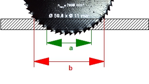

Bon, question bateaux qui marchent avec du vent je suis nouveau, mais question modélisme j'ai pas mal roulé ma bosse ... donc je m'autorise cette intervention :
Je suis d'accord avec GUIDO54 - Pour moi, le meilleur système reste un trou à chaque angle, puis mini scie à main et mini lime. Je n'irai pas prendre de risques avec une mini scie circulaire au bout d'une mini-perceuse, ou, encore plus acrobatique, d'un flexible ... Question sécurité je ne le sens pas et, question précision, il y a quand même mieux.
Tenez, juste un point : Avec la scie circulaire on est obligé de faire une découpe beaucoup plus grande que nécessaire :
En effet, pour découper jusqu'à la face interne de la pièce, il faut largement déborder sur la face externe :
en a (vert) la coupe qui sera obtenue
en b (rouge) la coupe qu'il est nécessaire de faire
Donc, pour obtenir un sabord il faut entailler significativement (cf. note) autour :
En hachuré, la découpe à obtenir.
En rouge, les coupes nécessaires
Note : le "significativement" dépendant de l'épaisseur à découper, et du diamètre de la scie circulaire.
Certes, avec de la pâte à bois ou du mastic à bois on arrivera à combler les diverses entailles, et après un bon ponçage il ne devrait plus y paraître, mais c'est une démarche qui n'est ni belle ni esthétique.
Pour ma part, ma préférence va à une méthode tirée des techniques d'usinage :
En hachuré : la découpe à effectuer, en vert, les opérations effectuées, en gris les découpes obtenues
Croquis 1 : Découpe à obtenir
Croquis 2 : Perçage des angles
Croquis 3 : Découpe entre les angles à la scie à main (lames n° 15 ou 27 pour couteau porte-lame)
Croquis 4 : Rectification des angles à la lime tiers-point
Croquis 5 : Résultat obtenu
Cette méthode est sans doute plus longue que la première, quoi que, tout compris, le ponçage doit être bien consommateur de temps, je la trouve en tous cas plus sûre et plus élégante.
En tout état de cause, c'est cette méthode que je prévoie d'employer pour les sabords et autres ouvertures de mon SotS.
Mais bien sûr, chacun reste libre de faire comme il veut !

Sinon, il y a également ça :
Chez [Vous devez être inscrit et connecté pour voir ce lien]
Ou bien, la méthode de la fraise : un outil [Vous devez être inscrit et connecté pour voir ce lien], de 0,5 ou 0,6 mm de diamètre, monté sur le renvoi d'angle d'une Dremel (ou même directement). Ca fonctionne bien, comme ci-dessous, pour découper un panneau de pont un un sabord.
