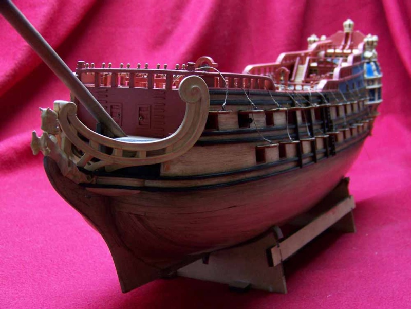

Message par Tournesol le Dim 27 Juil 2014 - 23:58
je viens de découvrir ton message Alain...
et je trouve ton idée pour faire le gond....
tout simplement géniale..... cheers
et je te remercie de ta précieuse aide....
de mon côté j'ai aussi fait des essais.....
je suis parti sur une penture en placage de 0,5mm
mais j'ai simplement percé et mis deux tiges d'une épingle de couturière....
pour ficher le mantelet dans la coque....
et voilà ce que çà donne en photos...
mais demain soir, je testerais ta solution Alain....
l'avantage, c'est que je pourrais garder le mantelet avec les pentures en placage, et je rajouterais les gonds....
je vous mettrais des photos dans la soirée.... Very Happy

Message par Tournesol le Jeu 31 Juil 2014 - 21:21
en fait, c'est moi qui est fait le gond....
désolé Alain...
j'ai fait plusieurs essais pour faire des mantelets avec les gonds....
mais le résultat ne me convenait pas..... Embarassed
et puis ils ne tenaient pas quand j'ai voulu les mettre en place....
j'ai donc opté pour le système que je vous avais montré...
les pentures faites avec du bois de placage teinté noir....
avec deux tiges, dans chaque mantelet, pour les fixer à la coque....
j'ai choisi de suivre l'album pour la position des mantelets, c'est à dire à "angle droit"....
voici ce que çà donne en photos....
les mantelets ne sont pas encore collés, ni les itagues d'ailleurs...
ils le seront plus tard....
pour les sabords de retraite, là aussi j'ai choisi de suivre ce que Hergé a dessiné....
mantelets en position fermé....
à bientôt pour la suite.... Smile

La Licorne remaniée - Page 9 Empty Re: La Licorne remaniée
Message par CRI-CRI le Jeu 31 Juil 2014 - 22:42
Excellent ! Je dirais même plus (Dupont dixit), de mieux en mieux !
Je vois que tu as opté pour la position en ardoise : moi, j'aime bien, je trouve que ça donne un look d'enfer à ce modèle
A l'époque, j'avais fait pareil, avec des fausses pentures en bois, et même les canons étaient en bois (fallait le faire)
Mine de rien, le gros du boulot est fait, à part le gréement, et de belle manière : l'harmonisation des teintes est remarquable
Bref, on voit bien que tu la tiens au chaud dans ton imaginaire cette sacrée Licorne, et c'est toujours par lui qu'on exprime la meilleure inspiration dont on est capable !
Encore bravo, je suis assez emballé,
Message par Alain Degny le Jeu 31 Juil 2014 - 23:53
Ces mantelets en ardoise sont très bien et ceux de retraite abaissés correspondent à leur position la plus fréquente. A part pour le tir en retraite, ils ne sont pas armés et quand ils sont relevés, c'est davantage dans un souci d'aération.
Tu as déjà pré-percé le passage des itagues?
Ta Licorne est exceptionnelle. La qualité d'exécution en fera un modèle de référence. Bravo.

Message par Tournesol le Ven 1 Aoû 2014 - 11:16
je te remercie Alain....
et aussi pour tes précisions pour les mantelets de retraite....
pour répondre à ta question...
oui j'ai déjà pré-percé le passage des itagues....
cela ne se voit pas sur les photos....
mais j'ai fait ces perçages en même temps que ceux des mantelets.....
pourquoi, je n'aurais pas dû le faire ?

Message par Alain Degny le Ven 1 Aoû 2014 - 13:29
Au contraire, pour une question de commodité, mieux valait les percer avant.
Sur les frégates, dont la batterie est prolongée par la grande chambre aménagée, les sabords de retraite sont ouverts sur le gaillard AR. Les mantelets basculent de haut en bas, au contraire des mantelets de batterie.
Quand on voit des sabords sur l'arcasse, ils sont souvent de plus petite taille. Ce sont des sabords de charge pour le ravitaillement, comme le dit Laurent, et également pour passer des pièces de bois encombrantes qui sont stockées dans l'entrepont.
Quand on regarde un plan de frégate en coupe, on voit bien qu'ils sont percés trop haut pour être armés.
On arme les sabords de retraite, en déplaçant la dernière pièce de chaque bord. Il faut agir vite et descendre deux canons dans l'entrepont n'est pas concevable.
Anecdote. Les Anglais ne connaissent pas la notion de retraite, ils les désignent sous le nom de sternchase ports, sabords de chasse de poupe.
Messages : 17750

Haaaaaaaaaaaa !!! plus je vois ton chateau et plus je me dis qu'il est vraiment superbe  affraid
Les mantelets sont parfaits dans cette position .
Belle photo vu de la poupe  cheers

Cette licorne va servir de référence avec un travail de cette qualité.

Les mantelets ainsi ouverts devaient battre au roulis

frederic Ravinet a écrit:Cette licorne va servir de référence avec un travail de cette qualité.
je te remercie du compliment Frédéric....
Michel Saunier a écrit:Les mantelets ainsi ouverts devaient battre au roulis
tu as certainement raison Michel...
mais j'ai choisi ainsi la position des mantelets pour être au plus proche des dessins de Hergé dans l'album....
