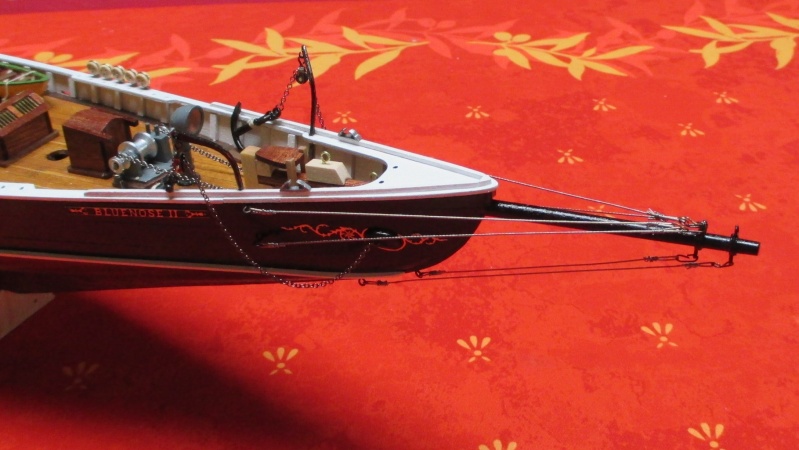

Message par Francis CLEMENT le Lun 26 Mai 2014 - 17:12
Fabrication des barques (taille réelle : 6 cm) ...
et pose de celles-ci sur la maquette ainsi que des caps de mouton ...
Mise en place des bossoirs et des ancres ...

Message par Chevreuil le Lun 26 Mai 2014 - 19:41
Curieux système de mouillage,non ?
Cdt

Re: Bluenose II
Message par VR24 le Mar 27 Mai 2014 - 10:48
Je me demande s'ils ne doivent pas aller plus au fond, toucher le plancher.
Par contre les "davits" dessinés sur le livre de Chapelle sont tout-à fait conformes.
Messages : 834
Re: Bluenose II
Message par VR24 le Mar 27 Mai 2014 - 15:13
Celle ci c'est la meilleure des photos que j'ai trouvé "davit" c'est la 3eme photo. Les bossoirs sont plus bas vus de l’extérieur. A' l’intérieur ils sont plantés sur le pont.
Messages : 834
Re: Bluenose II
Message par Francis CLEMENT le Mar 27 Mai 2014 - 18:36
Placement des rambardes ...
Pose des tendeurs du mât de Beaupré ...
Vue d'ensemble de la maquette à ce stade du montage ...
