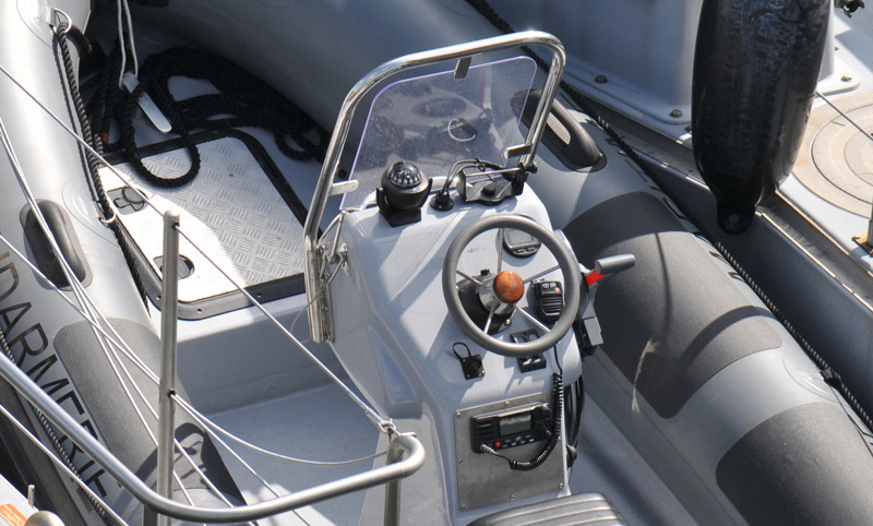

Après avoir épuisé les modèles facilement réalisables au 1/15e de l'USCG, le modèle suivant, le 82 Ft, devrait faire 180 cm, un peu grand quand même !
et puis ce bateau n'a pas le look moderne des derniers nés de l'USCG (forme de la cabine)
Je me suis donc décidé pour un bateau au look similaire, mais pas américain cette fois, et j'ai jeté mon dévolu sur une vedette de 20 mètres des VCSM, vedettes côtières de surveillance maritime, de la Gendarmerie française. Cela donnera un bateau de 133 cm et de 11 kg
Photo Christian Herrou

Pour ne pas polluer le sujet de pierre sur la fabrication des instruments de bord, je poste ici quelques photos de ce qui m'attend
Bientôt des photos de l'état actuel de la construction, qui a bien avancé après un arrêt de plusieurs mois
donc voici d'abord les photos des trois postes de commande de la vedette, intérieur, pont et zodiac
