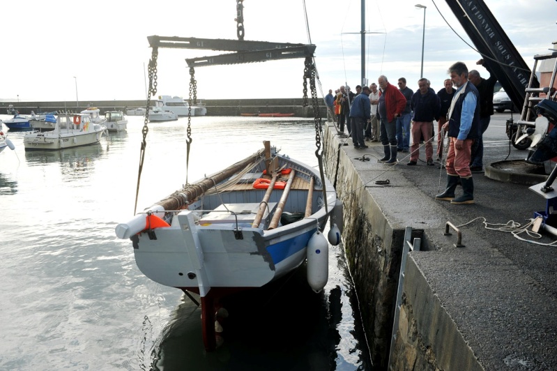

HISTOIRE DU « PERE DANIEL » ET DE SA RESTAURATION
Objectif du Projet : Découvrir la mer et la navigation traditionnelle
« En faire un outil pédagogique au service d’un public varié, un outil d’apprentissage aux techniques traditionnelles de navigation et de gréements anciens, de découverte du milieu marin, de sensibilisation à la protection du milieu marin et aux pratiques du développement durable »
Historique
(Les recherches dans les archives étant une quête sans fin nous sommes toujours preneurs d’informations=
Construit au Chantier Bureau du Croisic pour le compte de  Mr. Daniel Le Goff, dit «  Père Daniel » pêcheur à Saint Jacques, port de Sarzeau.
Coque à membrures ployées en acacia, Charpente axiale en chêne, Bordées et pont en pin
Sloop immatriculé VA 307-386 - Moteur MWM diesel 40 CV
Longueur de coque : 7, 80 m -  Longueur à la flottaison : 6,74 m
Maître bau : 1,15 m - Tirant d’eau : 2,61 m      1,15 m
Il a navigué à la pêche aux casiers et à la traîne jusqu’à sa retraite.
Mis à l’eau le 6 novembre 1954. Il porte alors le nom de « CHRIS-JO » prénoms de ses filles. Il était du type : Sloop de Billiers gréé en chaloupe et équipé d’un moteur. Par la suite les mats furent supprimés et une « cabane » selon l’expression du Père Daniel fut rajoutée.
4 propriétaires successifs en assurent l’entretien. En 1995 il est transformé en vedette de plaisance avec roof et timonerie.  En 1998 Monsieur Yannick Primault qui en est devenu propriétaire fait exécuter des travaux importants sur la coque puis en fait don à l’Association début 2010 pour être restauré.
Des réparations d’urgence ont été effectuées par l’Association avant sa remise à l’eau : Reprise des bordes de pont, Calfatage du pont pour en assurer l’étanchéité. Pose d’un sabot métallique à l’arrière de la quille pour solidariser l’étambeau et la quille. Calfatage de la coque.  Ces travaux ont été financés sur les fonds propres de l’Association, ils permettent la navigation au moteur mais n’empêchent pas les entrées d’eau.

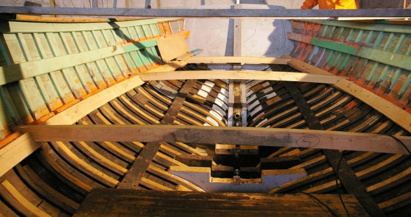

Démontage des parties dégradées (environ 1/3 du bateau)
 – Les pièces les plus importantes de la coque ont été réalisées et mises en place au chantier du Guip à l’île aux moines avec la collaboration de nos membres.
La coque a été transférée au chantier des Vieilles voiles de Rhuys ou les pièces en mauvais état ont été remplacées Tableau arrière – Etambot – Varangues – Carlingue
Nouvelle motorisation Moteur Perkins 4108
Il faut aussi mettre au point des équipements pour cintrer les bois à chaud, très utiles pour remplacer des membrures en acacia.

J'aurai une question : qu'entends-tu par membrures montées à chaud ?
Re: Le Père Daniel des Vieilles Voiles de Rhuys
Message par a.piot le Mar 23 Sep 2014 - 8:45
super reportage ,ainsi que le travail !!! cheers
Messages : 1959
Message par TESSIER Jean Lucien le Mer 8 Oct 2014 - 9:03
l'appareil bricolé que l'on voit sous le texte du cintrage à chaud des membrures est composé d'un réchaud à gaz, d'une cocotte minute ou deux suivant la taille de la pièce, et d'un tuyau de d'alu adapté à la taille de la pièce et refermable aux deux extrémités en quelque sorte un sauna pour bois la pièce est alors assouplie par la vapeur et la mise en température gants de rigueur pour la mettre en place rapidement et la positionner exactement.

Message par Guido54 le Jeu 9 Oct 2014 - 20:39
Merci pour l'explication, je n'avais pas remarqué le "générateur de vapeur" ...
Impressionnante ta technique de "patron" en carton
