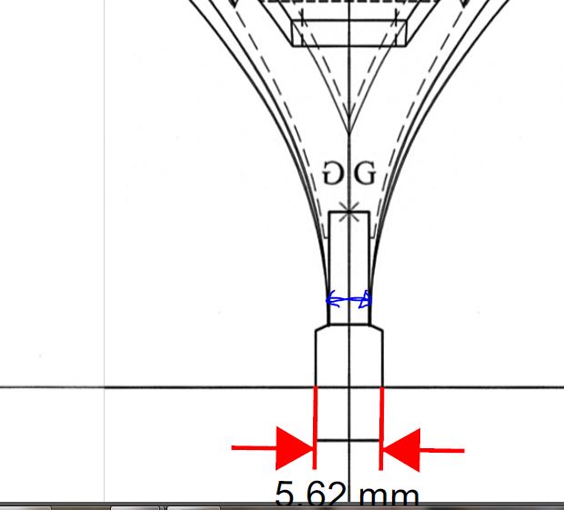

Message par cocovert le Dim 4 Jan 2015 - 23:44
Bruno ORSEL a écrit:
La remarque que je ferai est que l’entaille pour la quille dans les couples pleins n’est pas encore faite alors qu’il eut été préférable de commencer par là.
Tu as très certainement raison, c'est le prix que je paye à ne pas suffisamment maitriser mon sujet et à tanguer sur la méthode à adopter.
C'est qu'on est loin d'un kit, le déchiffrage de la mono et son adaptation coque fermée me prends bien du temps
Pour me simplifier la tâche, je ne ferai qu'un seul couple de remplissage entre chaque couple de levée (exception pour la poupe et la proue).
il me sera toujours possible d'en rajouter si je devais m'apercevoir d'un creux dans le bordage provoqués par les vides entre lesdits couples
Enfin et après avoir retourné l'équation dans tous les sens, je pense faire la fausse quille centrale façon kit de l'épaisseur de la râblure (environ 3 mm d'épaisseur). celle ci longera la râblure.
il ne me restera ensuite qu'à poser la quille (5.62mm d'épaisseur) faite façon arsenal en prenant soin de l'équerrer à son sommet pour former la râblure l'angle étant à vu d'œil de 30°
Pour le reste, bordel et partie de quille ça ne sera pas avant la finition de la cabine du capitaine clown
Messages : 2690

Message par Bruno ORSEL le Lun 5 Jan 2015 - 10:05
Le principe d’une quille en contre-plaqué constituant une ossature centrale est une bonne méthode considérant que ta coque sera entièrement bordée. Mais je pense que de rapporter ensuite la quille telle que nous le décrire n’est pas la bonne manière de procéder car l’ensemble sera fragile et de plus très délicat à poser car la surface de contact ne sera que de 3 mm.
Voici ce que je te conseille et c’est aussi la méthode que j’ai utilisé pour la construction de ma Topaze :
-       Ta quille en contre-plaqué doit prendre toute la surface de la vraie quille et doit faire monobloc avec cet axe central.
-       Juste avant de commencer l’opération de bordage de la coque tu devras plaquer sur chaque face de la partie visible de la quille un plaquage en poirier d’une épaisseur de 1,3 mm. Et au-dessous un autre placage qui cachera les plis du cp en formant ainsi la fausse quille.
Ce travail fini, personne ne soupçonnera que l’âme de la quille est en contre-plaqué et tu auras ainsi une quille qui sera solidaire de l’ensemble et structurellement plus solide et logique.
Pour illustrer ce que je dis j'ai repris ton croquis en y ajoutant les faces à plaquer en poirier. La partie en bleu représentant le contre-plaqué.

Message par cocovert le Sam 10 Jan 2015 - 16:49
merci Bruno pour cette astuce
Finalement l'entaille dans les couples ne présente pas de difficulté bien que la découpe soit déjà faite
Le couple vertical de la photo est posé dans un gabarit à l'épaisseur de la futur quille centrale
Pour le reste, je ne sais trop si je me complique ou non la vie, mais seul le résultat compte - c'est le fruit de mon inexpérience.
