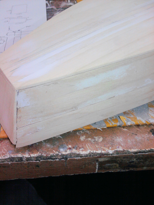

Les membrures sont découpées elles vont servir à border et seront enlevées après bordage
La coque est complètement bordée un peut d'enduit et ponçage
