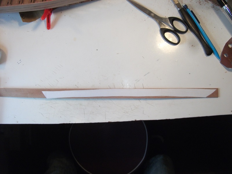

Message par kangoo91 le Dim 9 Nov 2014 - 13:26
La dernière planche me donne bien des soucis (pour rester très poli)
Après mesure sur la maquette, report sur la latte. Je vais être "limite" sur l'arrière (gauche de la photo)
La mise en place et tout est bon pour tenir la pièce et la former. Mais les pinces sont trop courtes et les élastiques ont séché....
Il reste encore du travail pour que ça colle
Le dessous de la coque m'a servi pour quelques essais pour le clouage et la patine.
Messages : 6557

Message par michel rosensohn le Dim 9 Nov 2014 - 14:14
Pour ta dernière planche, pourquoi ne la fait tu pas en deux morceaux ?
