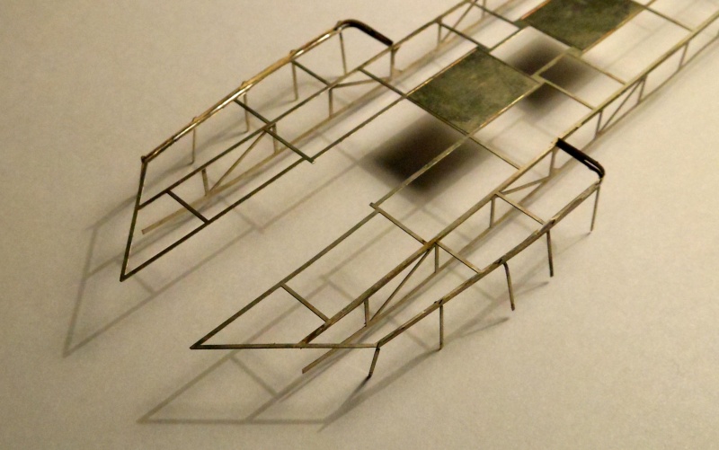

Une petite suite à ce topic.
Je vous avais fait part de l'utilisation de la structure métallique du pont pour positionner correctement les panneaux d'écoutilles ; malheureusement, les nombreuses manipulations de cet ouvrage font qu'il n'est plus utilisable ( ce qui avait été prévu !).
Aussi, on recommence une longue séance de soudure, mais cette fois en ajoutant les divers pièces complémentaires (porte à faux des caillebotis arrière, cornières et piètements verticaux,... ).

Il ne reste plus qu'à assembler ces différents éléments (soudure) pour obtenir la plate forme avant.

Plus la mise en place des diverses consoles.
"Lieutenant BOURAKOV" contre-torpilleur de 300 tonnes - 1905. - Page 5 10210
Un autre chalenge nous attends, la mise en place des gardes corps et filières !!!
A suivre.

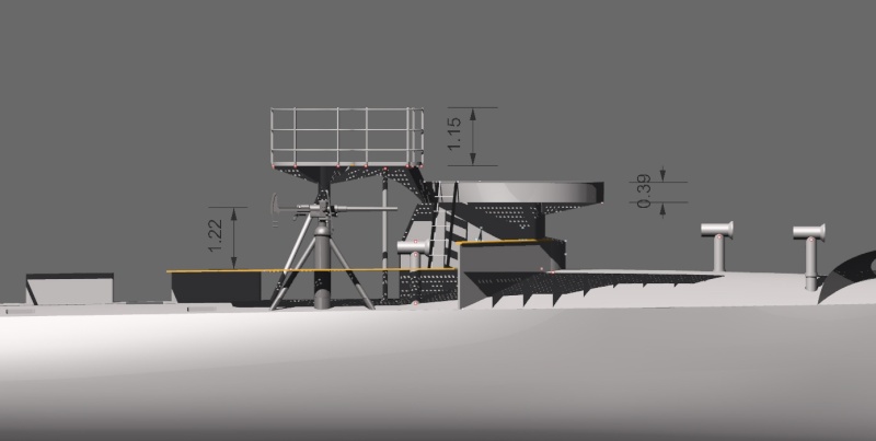

Message par Alain Degny Sam 29 Nov 2014 - 19:12
Sur le message de Bruno du 24 / 11. La photo sur laquelle il a pointé les manches à air.
On voit sur tribord le canon de 47 et derrière la plateforme sur un poteau central, entourée d'un garde-corps.
Messages : 25074
"Lieutenant BOURAKOV" contre-torpilleur de 300 tonnes - 1905. - Page 5 Empty Re: "Lieutenant BOURAKOV" contre-torpilleur de 300 tonnes - 1905.
Message par kangoo91 Sam 29 Nov 2014 - 19:52
Je me trompe peut être mis le canon fait a peu près la taille d'un bonhomme (la crosse se coince dans le creux de l'épaule comme un fusil) et il est presque complétement protégé par le bouclier.
La rambarde de la plateforme fait alors pas loin de 2m!! Mais c'est logique, on trouve des hauteurs pareilles sur les baignoires des sous-marins.

Message par H. MALLET Dim 30 Nov 2014 - 8:44
Questions intéressantes, mais qui proviennent vraisemblablement d'une déformation de la perspective (équivalent d'une vue prise au 35mm).
Je vous joins donc une vue de coté qui sera plus explicite.
"Lieutenant BOURAKOV" contre-torpilleur de 300 tonnes - 1905. - Page 5 Image511
Cette vue est bien évidemment conforme aux plans de chantier.

Message par Bruno ORSEL Dim 30 Nov 2014 - 15:18
Même si ce dessin n'est qu'une représentation virtuelle, voilà qui commence à prendre une belle allure.

Message par Alain Degny Dim 30 Nov 2014 - 16:56
Merci Hubert. Tout est clair.
