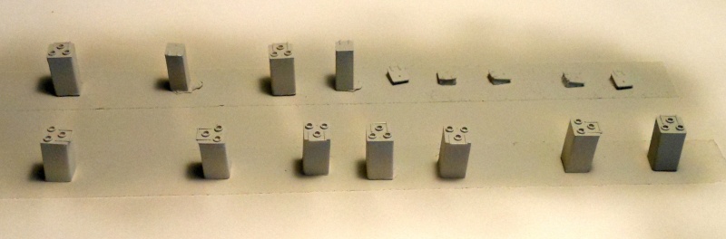

Si je peu me permettre de vous exposer ma méthode. Elle ne m'a jamais déçue, et si cela peut aider certains. Je ne me sert plus que d'un chalumeau à gaz a bec fin pour mes soudures, je trouve cela très précis. J'ai aussi un fer à souder électrique, mais je le trouve moins pratique, par exemple dans des endroit difficilement accessible. Pour décaper, j'utilise un produit décapant qui remplace très bien l'esprit de sel (Acide chlorhydrique). Il s'agit d'un flux de soudure appelé S 39, en vente dans tout les magasins de bricolage. Son avantage est d'être beaucoup moins irritant que l'acide, et surtout, il ne noirci pas les parties imbibées (je ne me sert de l'acide chlorhydrique mélanger a des chutes de zinc uniquement que pour souder du plomb). Pour étamer (faire briller) la panne du fer, j'utilise une pierre d’ammoniaque sur laquelle l'on passe la panne du fer quant il est chaud. Et pour que la soudure en cours ne vienne pas dessouder celles qui sont à côté, il suffit de poser sur ces dernières un petit chiffon mouillé. Résultat garanti. Une petite combine lorsque l'on soude un tube rond. La longueur de soudure utilisée doit être équivalente au diamètre du tube. Pour les parties plate la longueur doit être la même que la largeur de la pièce à souder. Cela évite aussi la lime.
"Lieutenant BOURAKOV" contre-torpilleur de 300 tonnes - 1905. - Page 4 FrancageralDans le flacon bleu, le S39. Le chalumeau peut être utilisé avec une panne, ou sans. En blanc la pierre d'ammoniaque, et le fil de 0,6 mm de diamètre.

POSE DES DESCENTES (panneaux d'écoutilles).
Dans un premier temps, les éléments de photodécoupe sont assemblés par soudure, puis mis en place sur le pont.
"Lieutenant BOURAKOV" contre-torpilleur de 300 tonnes - 1905. - Page 4 Image111
La difficulté réside dans le fait que la mise en place sur le pont doit parfaitement coïncider avec la structure métallique (chevêtres) : ici, la simulation 3D, utilisée tant pour le fraisage du pont que pour la conception de la photodécoupe est relativement incontournable.
Les différents moules réalisés sont mis à profit pour effectuer tous les tirages en résines.
"Lieutenant BOURAKOV" contre-torpilleur de 300 tonnes - 1905. - Page 4 Image212
Sur la photo ci dessus, ils reçoivent une première couche d'apprêt.
Après recoupe à la bonne longueur, ils sont collés les uns après les autres.
"Lieutenant BOURAKOV" contre-torpilleur de 300 tonnes - 1905. - Page 4 Image311
