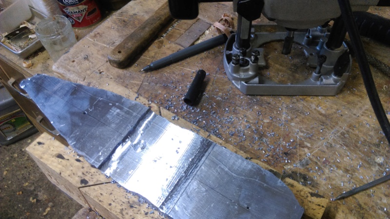

Ma maquette elle aussi avance et arrive à sont terme. beaucoup de chose ont été enfin faite.
j'ai fais le bulbe en plomb coulé en deux fois et collé à l époxy.
j'ai commencé par le dessiner pour en savoir son volume, je savais qu'il me fallait 8Kg mais j avais besoin de savoir en volume ce que représentai 8kg de plomb ( pour pouvoir en faire un en bois de même volume qui me servirai à faire la contre forme du moule)
J'ai fait avant tout ca, le fameux voile de quille, en 2 partie ds du mélèz , où j'ai réalisé a la défonceuse 2 rainure en demi-rond ou viendront se loger 2 tiges filetées en inox a4 dont j'ai eu la chance de les récupérer à mon entreprise ^^.
j'ai collé les 2parties à l epoxy, les deux tiges filetés passerons ds la quille que j'aurais percé ( oui je sais j'aurais du le faire avant mais avant de faire la peinture et tout et tout mais bon en protégant bien et en faisant attention il ny a pas de souci pouis de toute facon je referait une derniere couche de peinture ^^)
j'ai réalisé ensuite un massif qui serra collé ds le bateau sur la quille, il servira de puit de derive en fait et de logement pour le grand mat la conception fut pas simple mais avec de la patience on arrive à tout ^^
Réalisation d'une bisquine de Cancale radiocommandée ;) - Page 6 Imag0836
il y a sur la photo la premiere moitié du lest que j 'ai coulé, j en ai coulé un peu plus par securité, je l ai ensuite pesé il faisait 7kg le bébé ^^ je l'ai recoupé a la scie circulaire ( attention au doigt bien sur, j'avais mis tout l'attirail de protection les petites projection de plomb aie aie ^^)
vue du moule:
c est une boite rempli de terre (jai une terre chez mio qui est tres compact une fois sec et tassé, j'ai emrobé mon lest en bois ds de l'alu pour en en faire un recipient que j'ai mis ds la terre ensuite (je sais que jaurais pu utiliser plein d autre methode mais celle la a donnée un plutot bon rsutt vous verrez ^^)
une fois les 2demi lest coulés voilà le resultat, jai ensuite fais la mortaise pour que mon lest coulisse sur le voile de quille, je le garde mobile pour essayer plusieur hauter ( de 20cm sous la quille à 70 cm ca fait beaucoup et j ai prevu ce quil faut pour renforcr la liasion quille voile de quille vous verrez ^^)
defoncage de la mortaise par methode de l escalier ( sortir la tenu de chevalier^^)
l ajustage

Pour la longueur du voile de quille, il me semble judicieux de faire des essais sur l'eau en positionnant e saumon plus ou moins bas
Pour la sortie des écoutes sur le pont, je le fais le plus près possible de leur attache sur les bômes de mes gréements aurique (trinquette bômée et foc sans recouvrement). Le seul bateau où les écoutes courent sur le pont de façon réaliste, le Colin Archer, j'ai des problèmes
Dans le bateau, un circuit d'écoute constitué d'une boucle tendue par un ressort circule entre la poulie du treuil et une poulie de renvoie.
Les écoutes des différentes voiles sont fixées à ce circuit, guidées dans le bateau et passent sur le pont par des bouts de tube cintrés.
Le treuil ne sert qu'à  border les écoutes, le vent doit toujours assurer leur tension lorsqu'on les choque. La tolérance "de mou" des écoutes dans la cale est contrôlée par quelques supports et une plaque de plexi qui les empêche de se prendre dans le circuit ou d'accrocher quelque part
La sortie d'un tube-guide d'écoute dépasse le pont de quelques mm, et le trou est forcément masqué par l'écoute
Aucun risque de remplir le bateau
Mais l'eau n'est jamais montée sur le pont d'un de mes vieux gréement suite au gîte du bateau, j'adapte mes sorties à la force du vent
