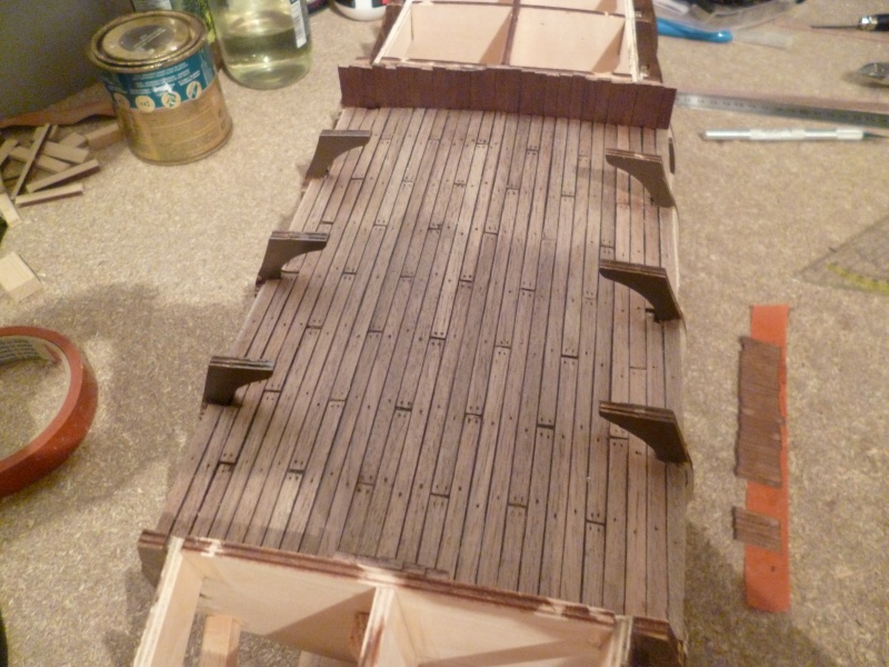

Pose des premières planches du pont .
Réalisation d'un faux pont.
Découpes des lattes , légèrement poncer les arrêtes supérieures , un trais de crayon noir  .
J'ai fait quelques essais avec de vrais clous dim 0,5 puis coupé la tête , mais je ne suis pas satisfait du résultat .Alors je fait un faux clouage . Un trou avec une pointe , ponçage pour remplir les trous avec la sciure .Teinture sur l'ensemble pour fixer la sciure dans les trous et faire ressortir les dessins du bois.
Résultat , trop foncé et trop brillant.
Donc , un passage très léger avec un chiffon imbibé de white-spirit .Résultat bois éclairci et mat , plus proche d'un pont briqué.

Beau travail; mais pourquoi s'obstiner à faire un "parquet"? Tout ceci est trop régulier pour un pont de bateau où on fait avec ce que l'on a dans le parc à bois en optimisant pour éviter les chutes.
La seule règle: pas d'écarts successifs sur un même bau à moins de 3/4 virures.

Message par René VDH le Mar 2 Déc 2014 - 18:45
pont de deuxième batterie en place.
Messages : 1939

Message par René VDH le Mar 2 Déc 2014 - 18:50
Tu as raison Bernard mais ceci est mon premier bateau et je fait suivant ce que je vois par ailleurs. Tu constateras ici que je procède avec un pas de 4 virures.

Re: Mon premier bateau
Message par kangoo91 le Mar 2 Déc 2014 - 19:53
Et bien c'est très joli en place!!
Maintenant que tu sais ce qu'il aurait fallu faire ou ne pas faire, continues comme ça pour garder des ponts homogènes. Tu appliqueras tous ces conseils pour le prochain bateau!!

Message par René VDH le Mar 2 Déc 2014 - 20:08
Merci  Laurent
 Je pense avoir réussi à éclaircir ( un peu ) le pont , malgré le fait que A.L. fourni du bois foncé. Mais je fait avec ce qui est fourni dans le kit , donc cela sera et restera une maquette de kit .
Avec votre aide je tente d'améliorer un tant soit peu les choses.
