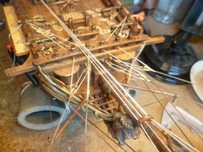

Trop froid depuis mon retour d'Espagne pour activités extérieures , donc cette semaine belle avancée sur mon Nepo.
Civadière et contre-civadière , haubanage et manœuvres.

Çà peluche un peu. Tu t'en sortiras avec un peu de colle blanche bien diluée.

Je n'arrive pas à régler ce problème de peluche , ici il y a déjà de la colle blanche diluée. Peut-être les proportion ? Je doit absolument maîtriser cela pour la suite . Evil or Very Mad
Si quelqu’un peut me conseiller sur les proportion colle / eau. Merci.

Il faut "rouler" le fil entre tes doigts pour recoller les peluches. Lisser dans le sens du "poil"...
Tout ça sans détendre tout le montage. Pas facile.

Pour les peluches je procede de cette maniere :
1/ flamme du briquet sur le fil tendu avant d'etre installé
2/ le cordage installé passage au pinceau du melange eau + colle a bois dans les proportions 70 % eau - 30% colle
Le melange doit etre fluide et non epais
Autre chose :
 -Pour  les manoeuvres dormantes  ( tensions de mats  ) le diametre du cordage est de 0,25  couleur marron ou noir
- Pour les manoeuvres courantes  ( manoeuvres de voiles / rides de cap de mouton ) le diametre du cordage est de 0,15  couleur ecru ou beige .
Manoeuvres des palans : cordage 0,15  couleur ecru ou beige
Haubannage
Haubans / galhaubans  :  diametre cordage 0,25  couleur marron ou de preference noir
Enflechures :   diametre 0,15 ou inferieur - couleur marron ou noir
Fourrage des haubans / galhaubans  : cordage 0,15 ou inferieur  couleur noir
J'ai choisi le beige pour les enflechures pour gout personnel .
Messages : 2810

Pour les peluches je vais te suivre , manifestement je ne met pas suffisamment de colle dans mon mélange , je fait un test ce jour.
Pour les cordages , j'ai utilisé les Ø que tu propose , 0.25 et 0.15 , les peluches donnent l'impression de plus gros Ø . Normalement le point 1 vas régler le point 2 .  Smile Photos après rectification.

perso pour les peluches je lisse les cordages en place à la cire et ça tiens bien dans le temps

Colle blanche diluée à l'eau , suivant les photos ci-jointes , pas concluant  Evil or Very Mad
Surprenant , les cordages clair paraissent plus gros que les cordages brun. ????? ilusion des photos ?????
photo 3 les fils que j'utilisent . Pas trouvé les bonnes couleurs ( ici à la campagne problèmes idem que Costa Rica ), je teinte dans eau +couleurs , et c'est là que les peluches apparaissent.
Donc : recherche en ville ( Liège )des bonnes bobines et tout recommencer . et m...... Crying or Very sad

Cordonnet spécial DMC -article n°151- en écru ou blanc voir les différentes grosseurs.

Alain Fosse a publié un tableau donnant les diamètres de fil à respecter en fonction des cordages.
Messages : 17164
Re: Mon premier bateau
Message par Alain Fosse le Mar 15 Mar 2016 - 9:46
Alain Degny a écrit:Alain Fosse a publié un tableau donnant les diamètres de fil à respecter en fonction des cordages.
A télécharger [Vous devez être inscrit et connecté pour voir ce lien]
Attention à bien utiliser, comme le rappelle Bernard, du [Vous devez être inscrit et connecté pour voir ce lien] (151) pour obtenir une bonne prise à la teinture et une absence de peluches. Le coton perlé DMC ne convient pas aussi bien.
