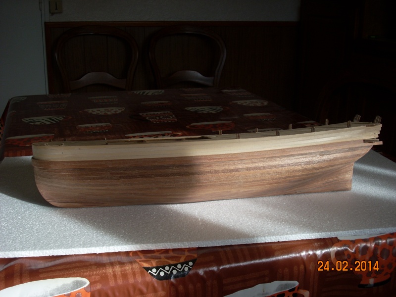

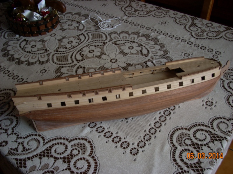

     Voici en condensé le montage de mon Hermione, j'ai zappé volontairement le montage des couples et la pose des virures
coque côté bâbord

perçage des sabords

Le coupe-mer montre quelques traces de peinture (?), et la carène aurait pu être un peu plus lissée, peut-être, mais en vue générale, c'est très réussi, et pour une finition un peu plus poussée de cette partie, c'est sûrement hors de propos, après la pose du gréement...
Les canons me semblent un peu courts de saillie sur la coque
Le meilleur de ce modèle réside dans la parfaite symétrie des formes, et le très bel ordonnancement des haubans, vergues et manoeuvres & autres caps de moutons : j'ai rarement rencontré une telle qualité d'ensemble

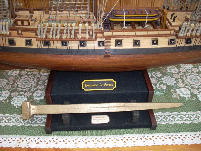

   Cette fois ci c'est terminé, j'ai commandé des fenêtres chez Lapeyre   Very Happy  cela m'a permis de rectifier les fenêtres des bouteilles, pour les chaloupes et canots je laisse ainsi ( mes amis sont encore moins connaisseurs que moi et aucun n'a fait de remarques !  disons que c'est une frégate Franco-Anglaise   )
   j'ai aussi mis le drapeau à ma manière, en espérant que cela vous convienne, voici la dernière photo

Bien rattrapées les fenêtres de bouteilles. Le pavillon est bien et en plus, il est blanc! Si AL l'avait fourni, on avait toute les chances qu'il soit tricolore.
Ça, je l'ai vu dans un docu-fiction américain sur Barbe-Noire. On est en 1717. Il attaque le négrier la Concorde de Nantes, future Queen Anne's Revenge. Et puisque le bâtiment est français, le pavillon est forcément bleu, blanc, rouge. Les marins portaient certainement des bérets et des charentaises et repoussaient l'assaut des pirates à coup de baguettes de pain.
