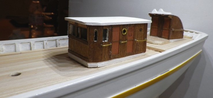

bonjour les amis,
je suis sur le GMât de la Goëlette et particulièrement à fabriquer la hune mais je ne trouve pas l'épaisseur des pièces ?
voir le croquis ci-dessous !

Re: L'ETOILE
Message par restater le Ven 20 Fév 2015 - 22:27
Le chouquet (pièce qui relie les deux mats) est trop épais et ne doit pas ètre rectangulaire il doit suivre la courbe du mat, j’essaierai de te mettre une photo demain

Message par a.piot le Sam 21 Fév 2015 - 8:53
Je le trouve un peu riquiqui non ? Il subit pas mal de contrainte tout de meme !celui de Doulou ne me paraissait pas démesuré .

Message par Guido54 le Sam 21 Fév 2015 - 8:54
Voici deux schémas, tirés du WZM, qui montre comment étaient faites les hunes
Sans copier à l'identique car il y avait de nombreuses variantes, cela donne une idée du principe et des proportions.
Concernant la chouque, tout dépend de la matière dans laquelle elle est construite. Un chouque  en fer est plus petite qu'une chouque en bois. La chouque représentée sur le second schéma est manifestement métallique à confirmer par les experts.
Bon courage,

Message par restater le Sam 21 Fév 2015 - 9:17
a.piot a écrit:Je le trouve un peu riquiqui non ? Il subit pas mal de contrainte tout de meme !celui de Doulou ne me paraissait pas démesuré .
Chouque en fer, 1,5 m/m sur une maquette au 50 em ça donne quand même 7,5 cm en réel
restater

Re: L'ETOILE
Message par restater le Sam 21 Fév 2015 - 9:25
Je viens de regarder le plan de l'AAMM et le chouquet fait bien 1,5 m/m

Message par daniel54 le Lun 23 Fév 2015 - 18:24
pour l'heure quelques aménagements ...
en cours , modification des chouquets de mâts trop épais !

Message par daniel54 le Mer 4 Mar 2015 - 17:26
allez retour au boulot .... sur tes conseils HENRY j'ai repris les chouquets ... ils sont à 1,5 mm d'ep. mais j'en ai cassé 3 avant d'arriver à ce résultat ... mais je m'en doutais !
