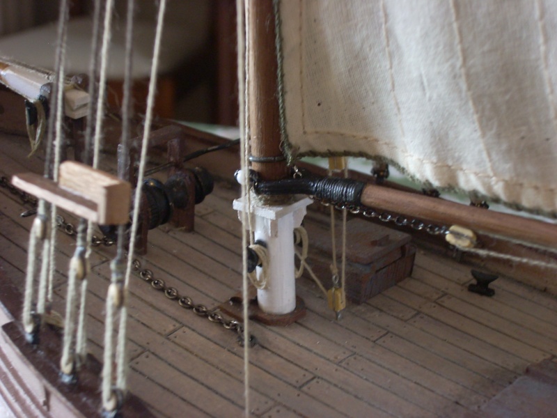

Message par chtanou le Mar 16 Juin 2015 - 11:56
Bonjour Alain,Albertus,André
     Tout d' abord merci pour vos interventions et vox explications, je vous remets quelques photos, hier soir je suis tombé en panne de piles !
Vue sur la chaine qui passe dans un trou pratiqué dans l' encornat ( et non pas entre les branches Very Happy )
Le bout coulissant avec ses manœuvres pour le rentrer et le sortir ainsi que le rocambeau
et pour finir le jeu de poulies pour régler la tension  du cordage amure du flèche
ci-dessous les aberrations du plan AL concernant les 2 poulies en bout de vergue ( repère 205 ) comme vous pouvez le voir sur cette photo les cordages qui descendent de ces poulies sont frappés sur le pavois à hauteur du gouvernail !!
sur la photo qui détaille les emplacements ou les différents cordages doivent être frappés, vous pouvez voir que le repère 205 se trouve pratiquement au milieu du bateau, d’où ma question d'hier concernant ces dits cordages
d' ailleurs je pense que je ne vais pas mettre les cordages et supprimer ces 2 poulies qui d' après vos réponses n'ont pas lieu d' être
et la meilleure pour terminer, comment est ce possible que le seul est unique point d'attache de l'espar du flèche puisse se trouver plus haut que la poulie qui le retiens ?????
Amicalement chtanou

Re: Thonier la MARIE JEANNE de AL
Message par André MIOSSEC le Mar 16 Juin 2015 - 12:43
Tes questions disent assez que tu as l'intelligence de ce qu'il faut faire. Ne te frappe donc pas et réalise comme si tu étais en train d'armer le canot, et surtout, représente-toi le matelot à l'ouvrage, avec ce qui ira le mieux pour ce qu'il a à faire.
Sur ta dernière photo, la 204 passe dans une frette en pointe de corne ! C'est là que je te disais de placer un violon latéral avec réa sur la fusée. Ils auraient mis une poulie, encore ... ça pouvait aller, mais une ferraille sèche ! Shocked
La deuxième poulie, comme le disait Albert, s'avère bien être celle de la drisse de pavillon.

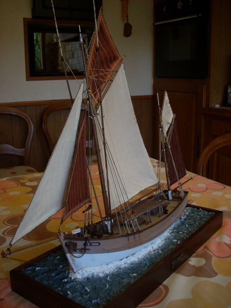

Message par chtanou le Jeu 1 Oct 2015 - 16:03
  IL y a un bon moment que je n'ai plus fréquenté le forum tout au moins pour mettre des photos , voici donc les dernières de ma Marie Jeanne prises lors de son départ à la pêche Very Happy Very Happy
Voila la belle histoire est terminée, je tiens à remercier en particulier Albertus ainsi que tous ceux qui m'ont permis grâce à leurs explications et conseils de mener à bien ce montage
reste maintenant à lui trouver une place dans la maison, et ce ne sera pas le plus facile !!!
Cordialement à tous
Chtanou

Message par daniel54 le Jeu 1 Oct 2015 - 16:44
Magnifique, bel ouvrage Chtanou, félicitations bien méritées.
Ton modèle est particulièrement réussi avec sa situation en "pêche"
et les couleurs "vieillotes" rendent trés bien.
Pour ma part rien à redire si ce n'est que je vais corriger certaines choses sur la mienne, ne serait que cette sympathique poignée de barre ... et pourquoi pas m'inspirer de ta situation en "pêche" mais là il faut que je me documente !!!
Quel est ton projet maintenant ?
Quelqu'il soit se sera une merveille vu tes compétences maintenant.
Alors qu'une nouvelle histoire vienne nous combler et nous la suivront particulièrement.
Bon vent à toi,
Messages : 3160
Message par CRI-CRI le Jeu 1 Oct 2015 - 17:15
Très belle réalisation, bravo !
Un seul bémol pour moi, mais c'est affaire de goût : l'écume qui cerne la coque à la façon chantilly
Je perçois bien ton intention, mais là, sincèrement, passe cette expression, ça fait un peu vacherin, et en plus, ça empêche de profiter pleinement de la carène  Razz
Mais c'est ta vision, et je la respecte, bien évidemment  Wink
Messages : 2996
Message par TAZ de Penn Ar Bed le Jeu 1 Oct 2015 - 18:14
Bonjour Chtanou, bonjour à tous
Superbe, il n'y a que ce mot qui me vient. Ta Marie Jeanne est vraiment magnifique et la mise en situation la fait ressortir encore plus. Il ne manque que quelques figurines (au 1/48). Pourrais tu nous expliquer ta manière de procéder pour réaliser l'eau, les vagues et l'écume et les couleurs que tu as employé pour faire la mer. Par contre je n'arrive pas à voir les lignes sur les tangons.
Bravo l'artiste, tu nous à fait une Marie Jeanne remarquable.
