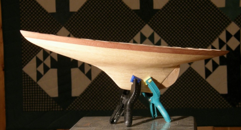

Bon, on continue: construction bien traditionnelle . Simple bordé en samba "maison" .
Le bouge n' était pas prévu, j' ai donc fait "quart de nonante" .
Teinture de la coque : mince !!! Samba prend trop bien la teinte , pas assez de transition entre les deux bois, dommage ....

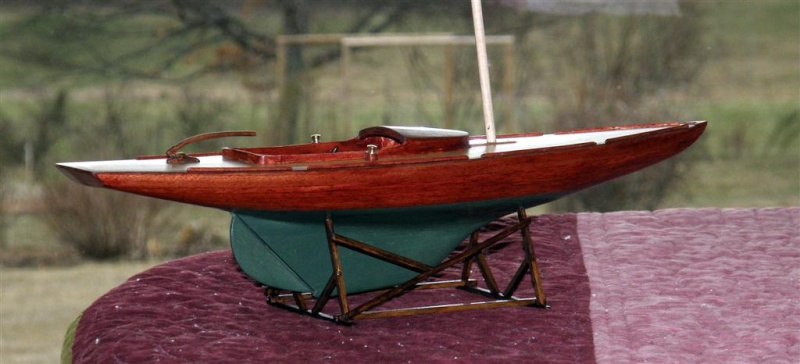

Et woui, pour la teinte, c' est permanent. Teinte, fondur et cire.
Alain 42, il me semble avoir trouvé un post ici-même, mais plus les photos.
Echelle, 1/20
Par-contre, j' ai zappé la fougère, ne sachant pas trop comment faire.
Haubanage en fil métal tourné à la perceuse (pas trop vite).Poulies maison, mais sans réa.
J' ai vu par la suite que certains avaient une espèce de tableau avec compas.
Quelques photos, maintenant.
Belle chute de reins ... n' est-il pas ?
Et puis, pour finir, une petite séance de plein-air :

Avec un poil de retard, cette coque est vraiment magnifique avec une mention "très bien" pour le pont.
Je serai plus critique sur le gréement. Les couture de la voile et certains accastillages un peu trop grand.
Pour la suite, il te faudra toujours penser à l'échelle. Avoir une silhouette de bonhomme à la bonne taille est un excellent moyen!!

Comme les copains ,j'ai zappé ce post .
La seule remarque serait pour les ridoirs qui semblent disproportionnés .
Tout le reste est excellent (couleur coque ,teinte bois,winches etc...)
Une mention spéciale pour le ber qui change de ceux que l'on voit habituellement et qui donne un sacré cachet au modéle.
Bravo Mich.
Bravo Mich.

Re: Mon Dragon
Merci Michael,
pour ce qui est des "ridoirs" , c' est effectivement un peu "mastoc" .....mais voilà, ce que nous voyons n' est en fait que des "protections ?", que j' avais repérées sur certains voiliers d' époque , et j' avais pensé que ça servait à "adoucir" les frottement .
Peut-être me suis-je trompé ....

Mich15 a écrit: ce que nous voyons n' est en fait que des "protections ?", que j' avais repérées sur certains voiliers d' époque , et j' avais pensé que ça servait à "adoucir" les frottement .
Non, non... C'est bien cela. Ca assure, notamment, la protection du foc.
Re: Mon Dragon
Je suis donc rassuré quant à l' utilité, merci Alain.
Maintenant, j' admets que j' aurais pu faire un peu plus fin .....
