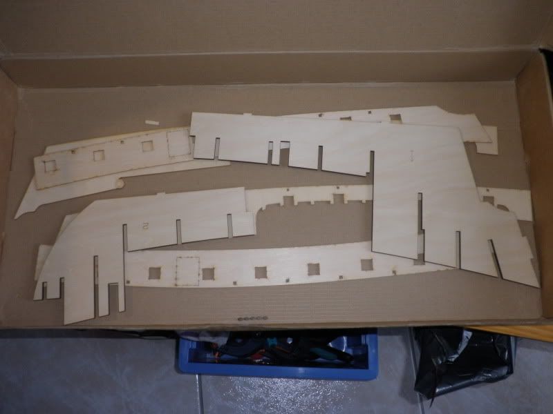

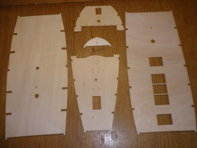

Ce pazapas est un copié/collé car je n'ai pas eu le courage de tout refaire et je préfère tout remettre car cela pourra peu être servir pour de futurs acquereurs de ce kit. Si vous voyez des choses qui vous semblent bizarre c'est que je n'ai pu récupérer que mes posts .Merci de votre comprhéhension

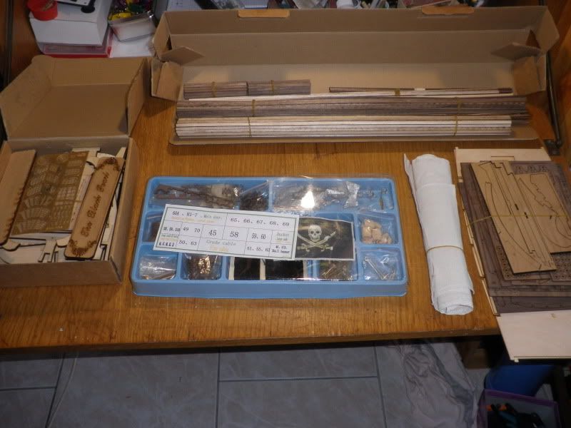

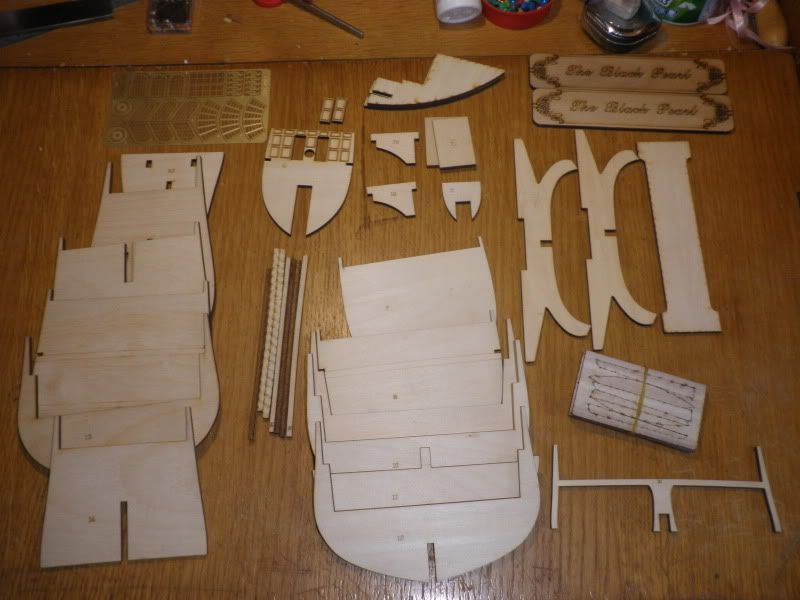

Je vais vous présenter la boite de ce kit que j'ai commencé hier soir
un import qui vient tout droit de chine avec une qualité trés sympatique et des découpes lazer trés précises. Seulle la doc est un peu light sur certains points mais j'ai récupéré pas mal de photos sur le site du vendeur qui vont m'aider a avancer
Donc assez de blabla et en avant les photos
La boite
Le contenu

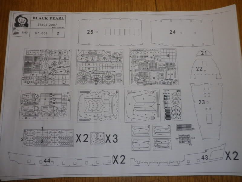

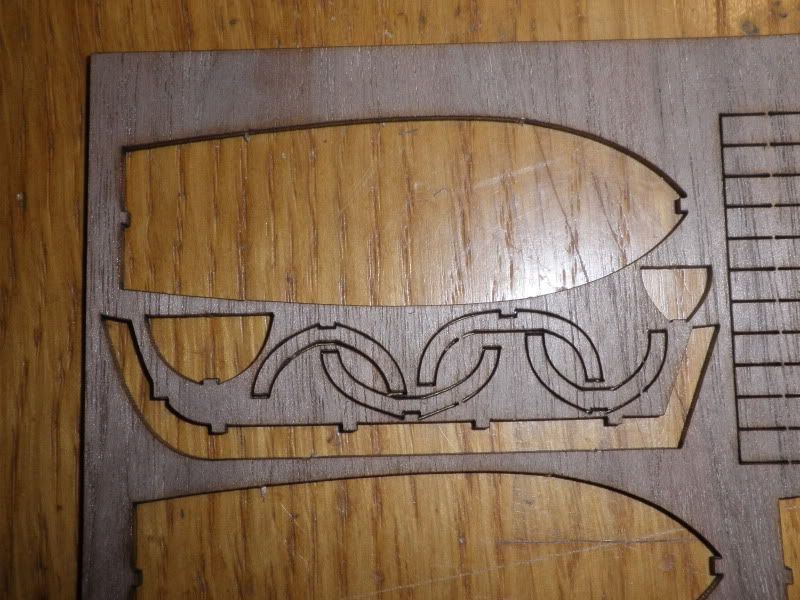

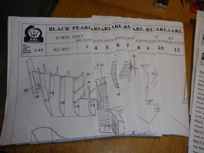

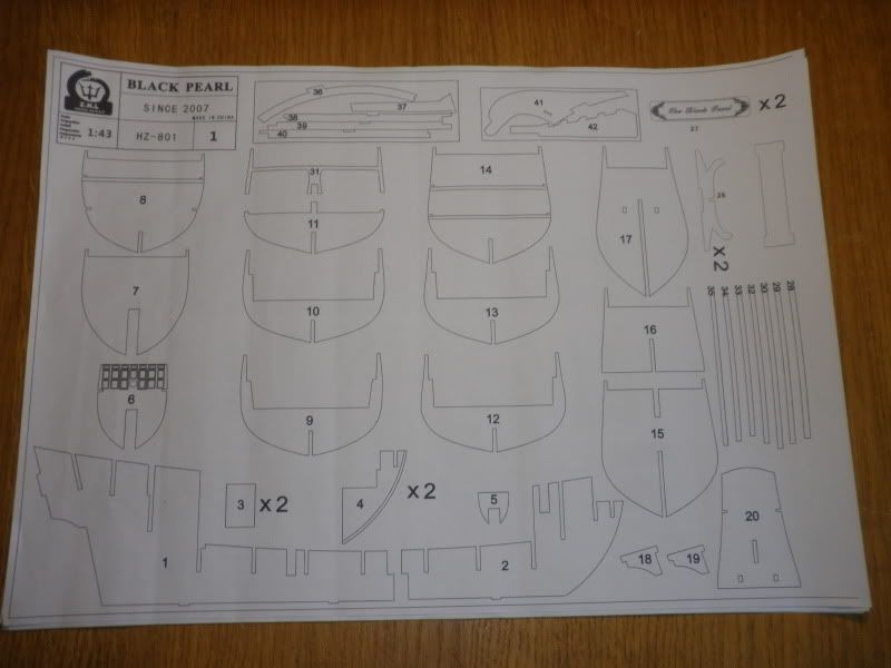

Notice et plans

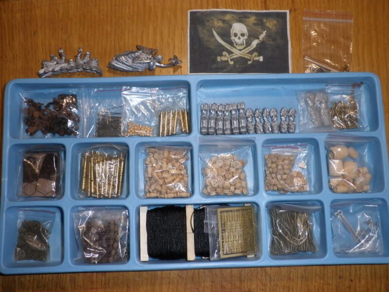

Re

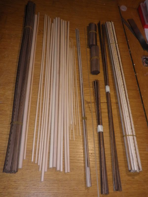

L'acastillage et les décorations
La boiserie et PE

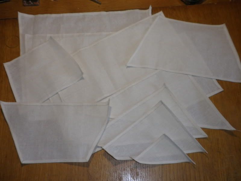

Les voiles cousues
Voilou un kit qui m'a l'air bien fait et apparement facile a mettre en oeuvre .

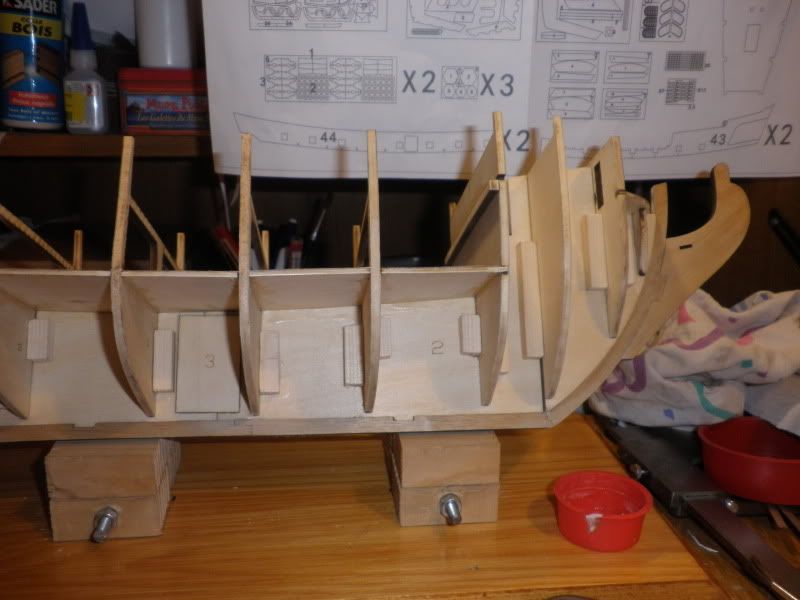

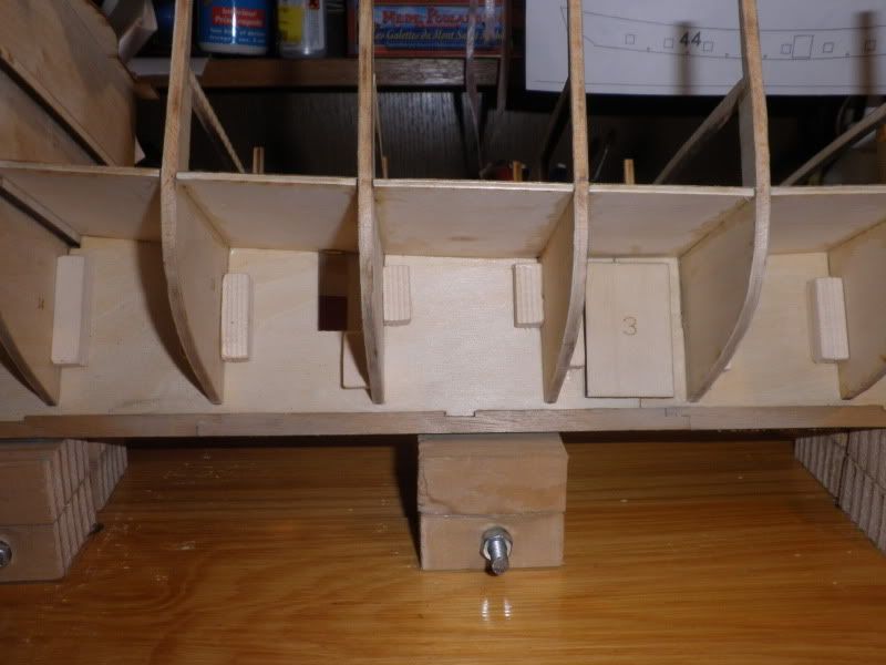

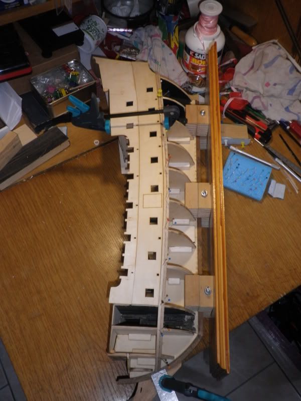

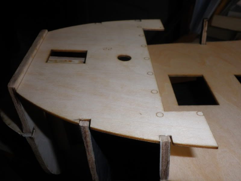

Un peu des news du montage du Pearl (pas fait grand chose )

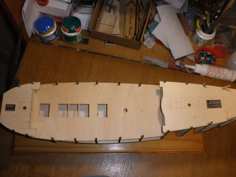

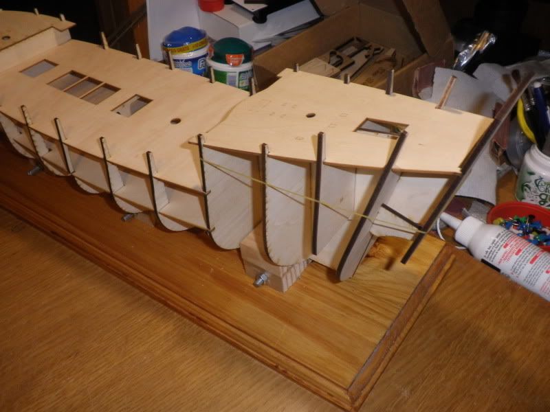

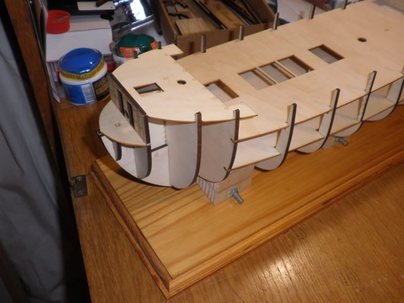

Fabrication du chantier et collage des deux parties de la quille
Montage à blanc des couples,renforts et ponts.
Bon apparement ca se monte pas trop mal il fallu ajuster deux couples pour que le pont touche bien la quille mais a part cela c'est cool

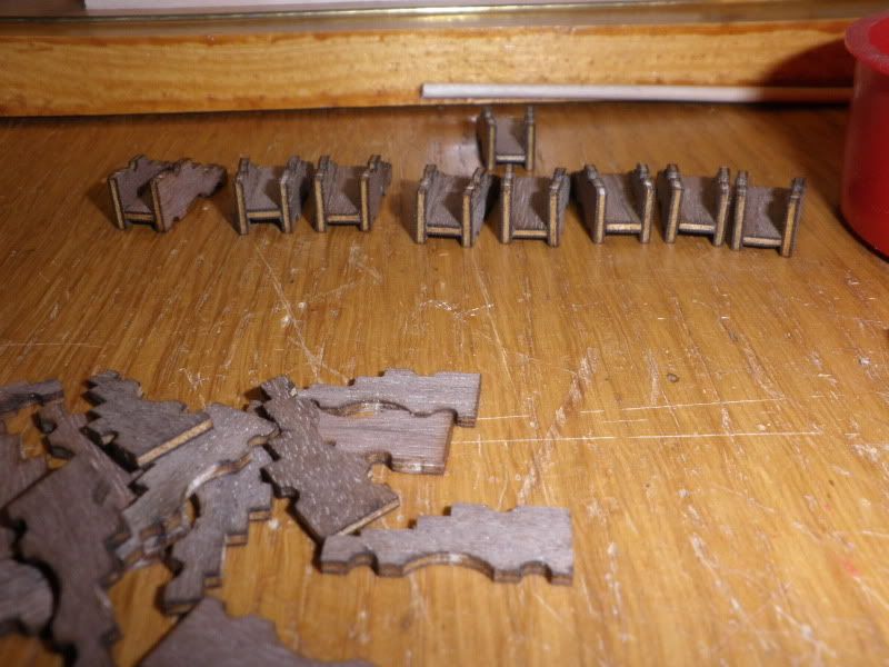

Montage des affuts
Batteries d'affuts en attente des axes des roues et peinture

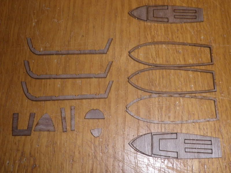

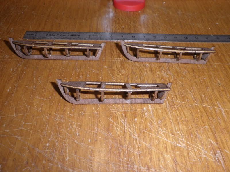

Montage des 3 canots (manque plus que le bordé )
Préparation des supports de canons (la ou il n'y aura pas d'affuts)

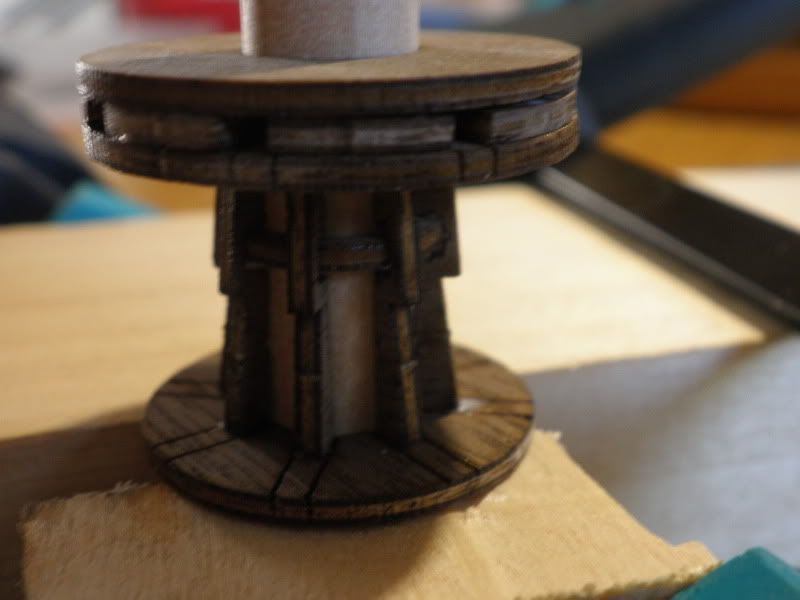

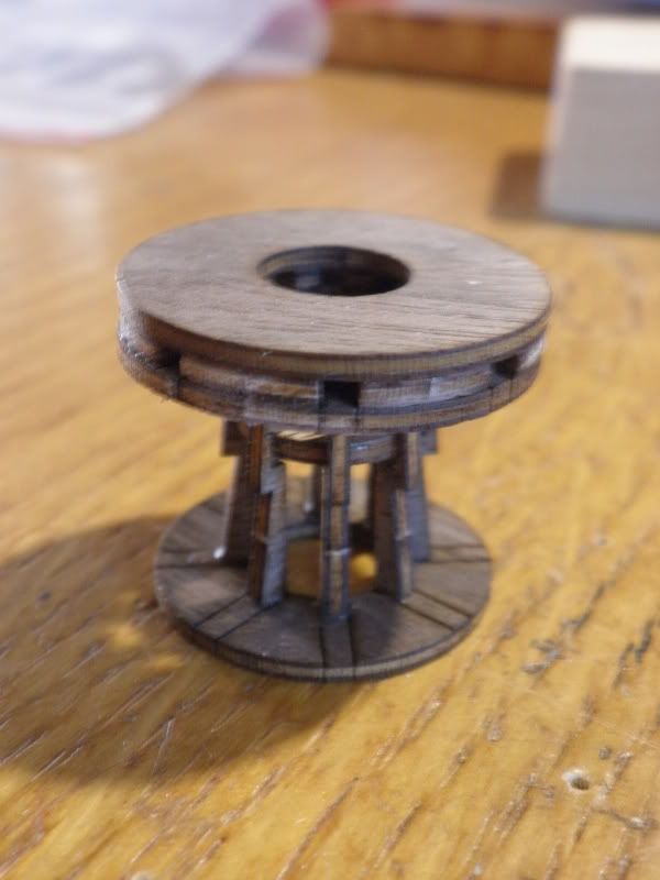

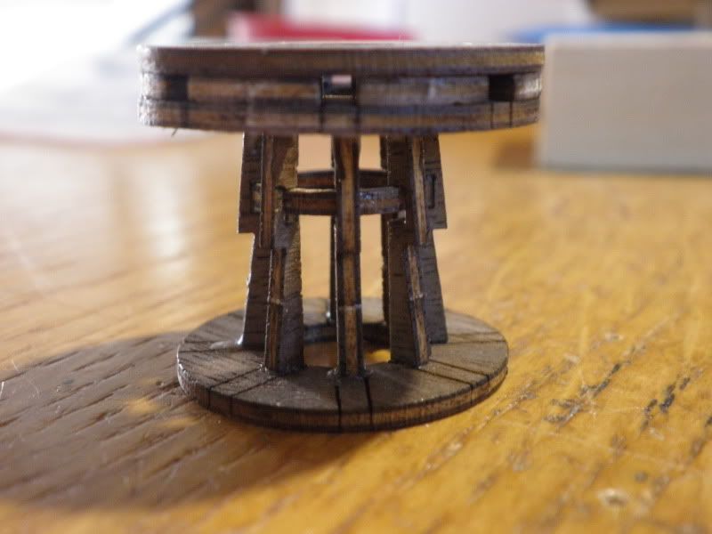

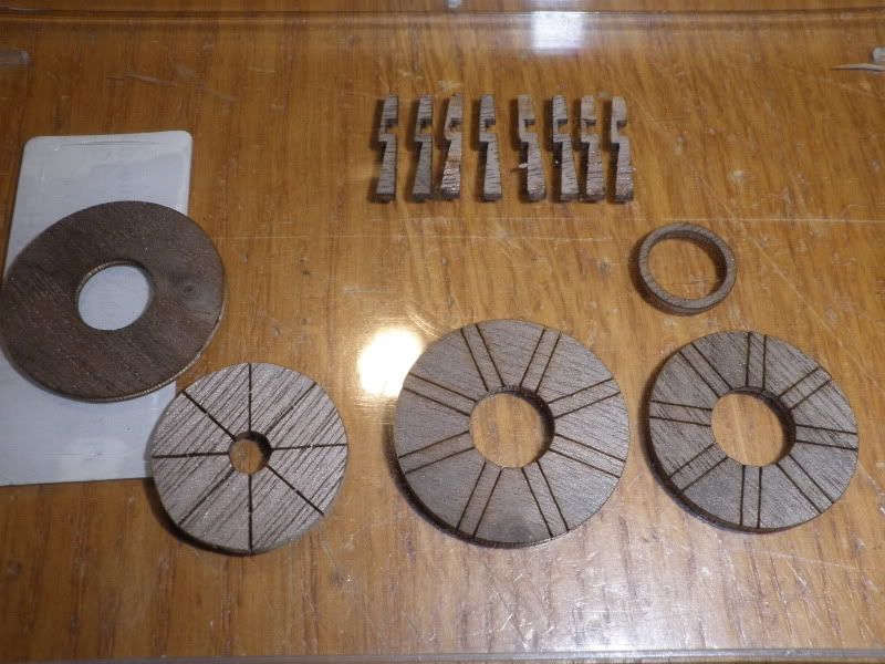

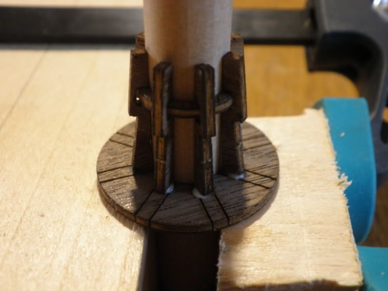

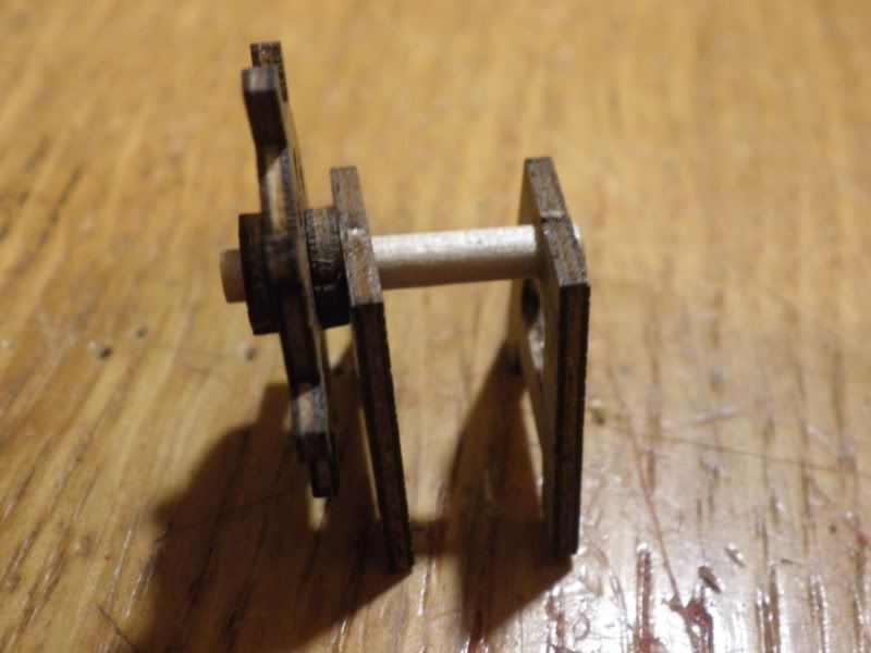

Encore un petit montage sympa : cabestan

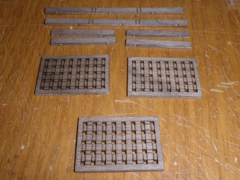

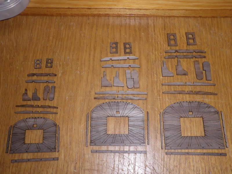

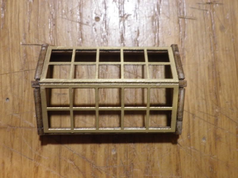

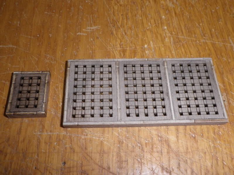

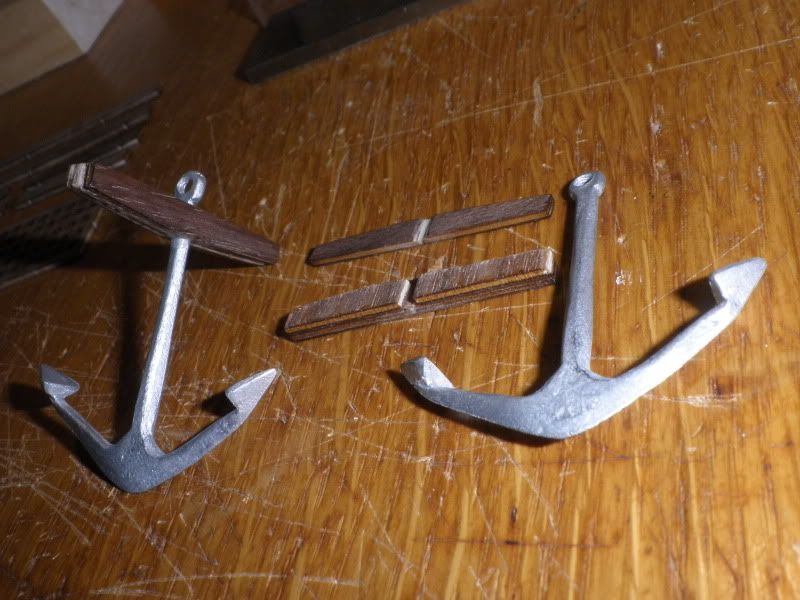

Une petite série de photos pour le montage de diverses pièces qui vont sur le pont ou pas trés loin
Les ancres

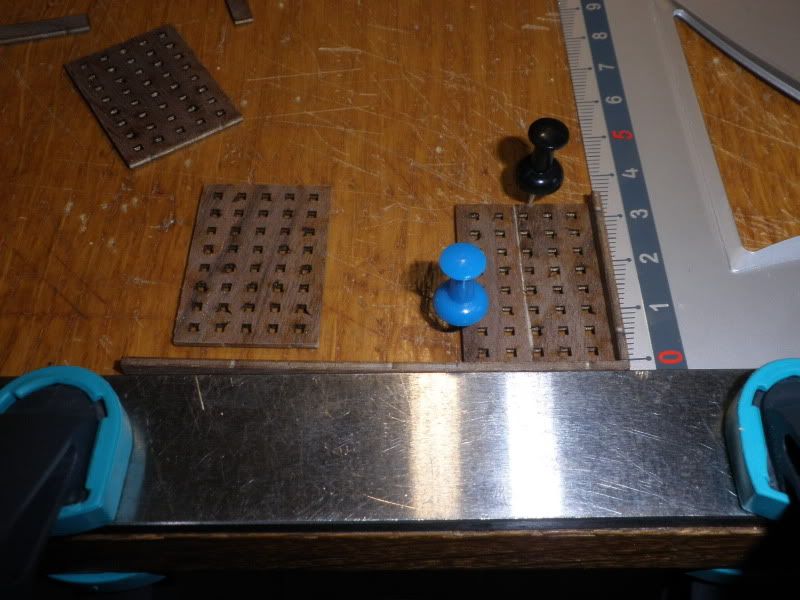

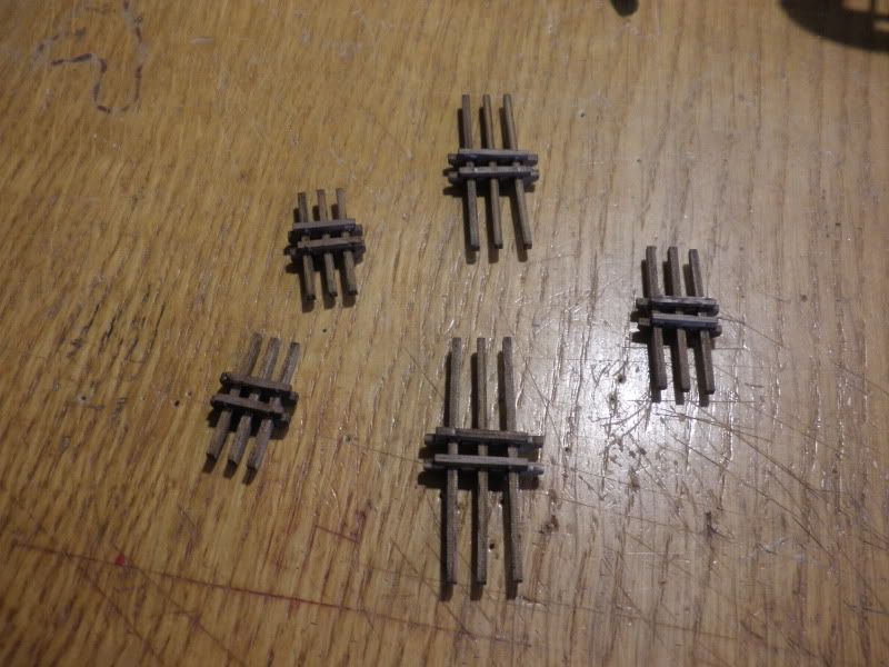

Montage des caillibotis
Montage du support de la coche

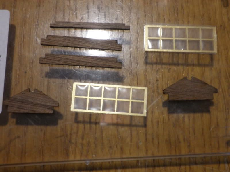

Début du montagde la lucarne de la cabine du Capitaine Jack SPAROW .
La lucarne assemblée
@pluche

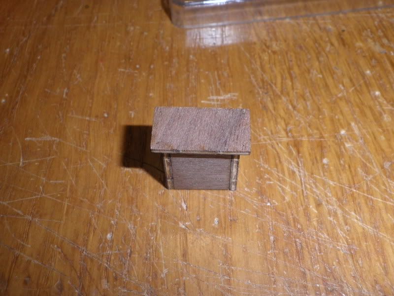

bonjour
Les ancres
@pluche

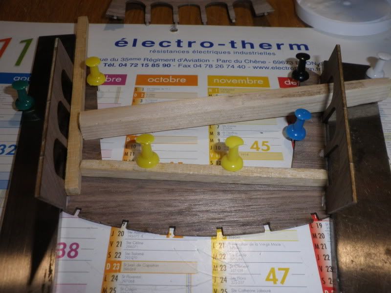

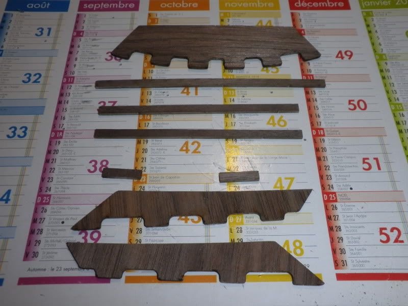

Donc voici quelques piéces hune et hunier je crois
Les montants ne sont pas collés car je les trouve trop fins et j'ai pas encore défini la hauteur
@pluche
@pluche

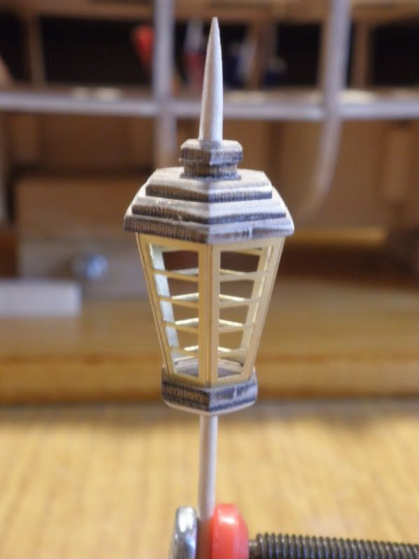

A partir de cela ......
On obtient cela ........
Et mieux encore ...cela
La Pe n'est pas encore collée je vais découper le rhodoïde et essayer de fafriquer une petite bougie ou mêche pour ne pas laisser ce faneau vide

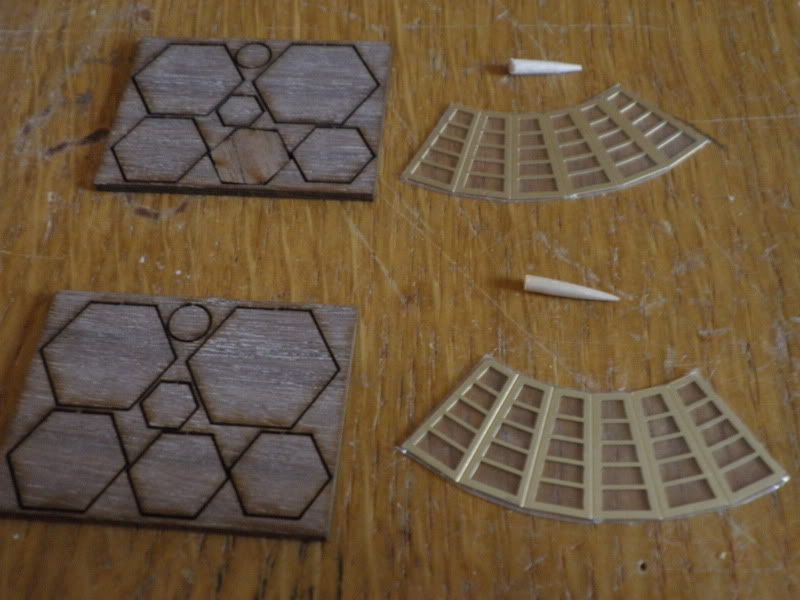

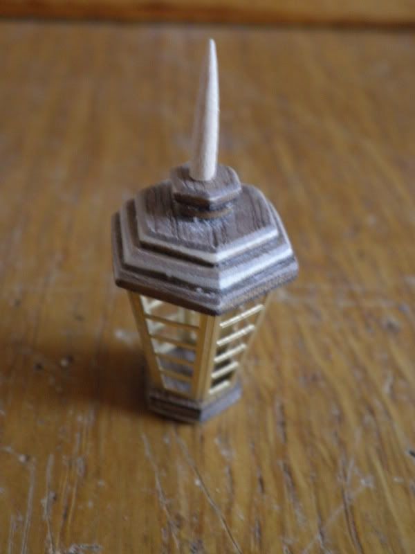

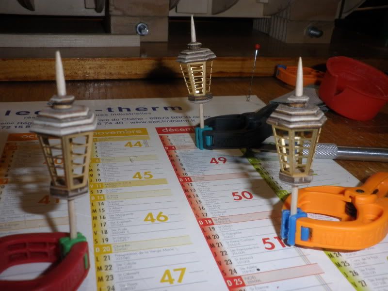

Voilou je vais faire les trois lanternes (heu faneaux on dit je crois ) .
Pour la petite histoire je fais tous les montage avant car je veux latter le pont inf (il va se voir des sabords et des deux escaliers du pont sup) et vu que les lattes ne sont pas comprit dans le kit j'en ai commandé sur le net mais en ce moment PAYpal me cherche des noises en me bloquant mon compte donc pas recu mes lattes donc je m'occupe avec les montages auxiliaires et il y a du taf en décrptage
Je suis impatient de continuer sur la coque quand même
Et voici "Riri Fifi Loulou "
@pluche

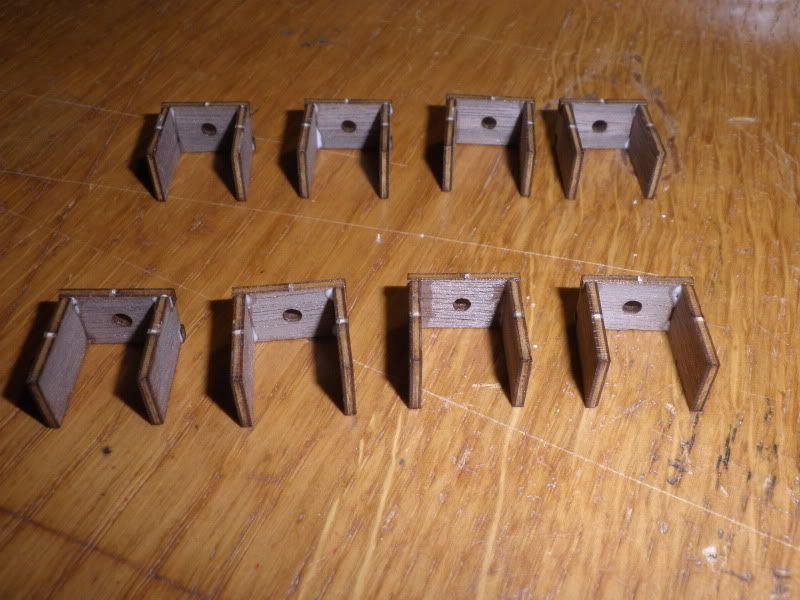

Re

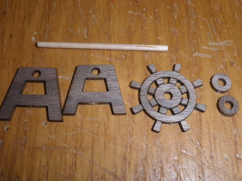

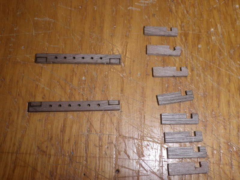

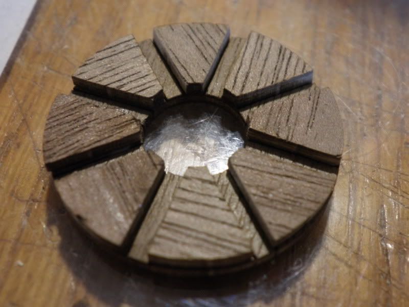

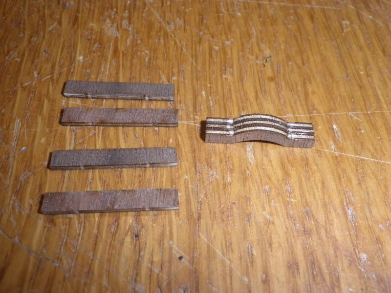

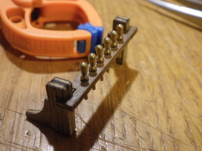

Les supports des cabillots .
L'armoire a compas et cartes (qui va surement être modifier)
La barre a roue ( a modifier aussi ).
@pluche
@pluche

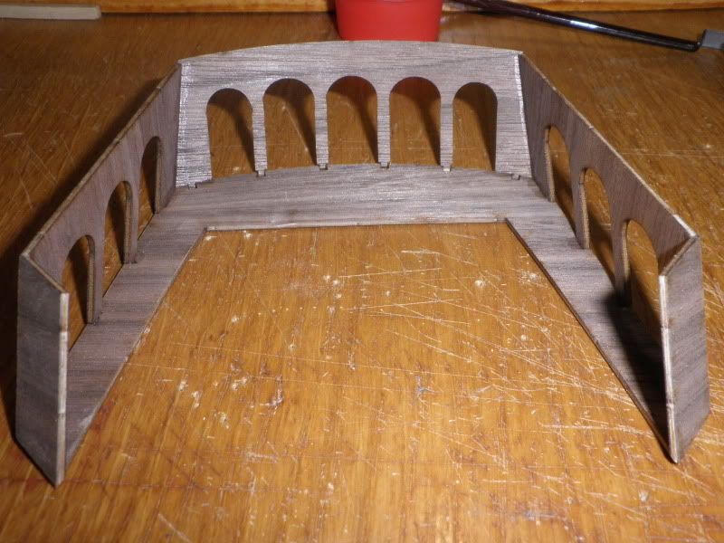

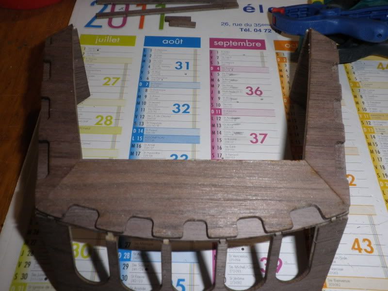

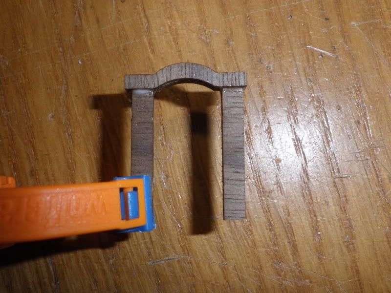

Aujourd'hui je me suis dit tiens je vais attaquer le chateau arriere et les bouteilles (c'est un ensemble voir mon avatar ) et ben j'y suis resté l'aprés midi et cela n'est pas fini pour cause un plan bourré d'erreur et malgres un montage a blanc je me suis fait avoir
Donc décollage des pièces dans un bain alcool et rattrapage des parties abimées
Bon je m'en sort bien j'avais pas envie de retailler des pièces
quelques photos :
Les premières pièces du chateau/bouteille la pas de soucis
Montage des parois latérales
Montage de la paroi arrière
Jusque la tout va bien
montage des parties inférieures
Quand on dit serrage................. je serre

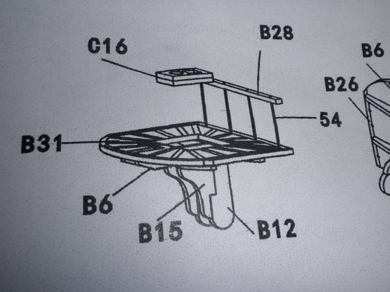

Ca donne ca mais la je voie qu'il manque qquelque chose et sur le plan pas grand chose
Décollage de tout avec de l'alcool ( la colle rapide ben c'est rapide aprés une heure ca se décolle pas comme ca
Le placage des pièces a un peu souffert mais c'est pas grave.
@pluche

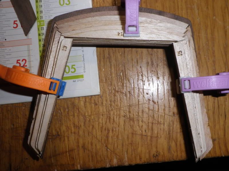

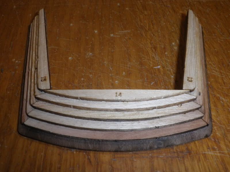

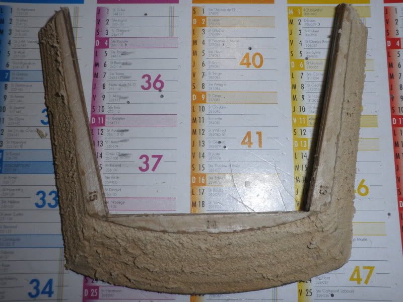

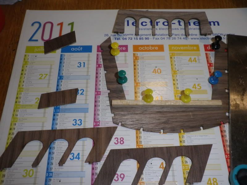

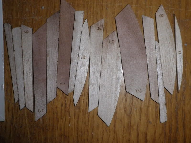

Me revoila avec mes pièces inférieures et deux autres La encore une erreur !! c'est la pièce de droite qu'il faut monter et pas celle de gauche
Heuresement que j'ai pigé autrement les parties inférieures n'aurait pas suporté un deuxième decollage
Toutes ces pièces vont donné ....
cela !! qu'il faudra mastiquer et poncer pour obtenir le toit du chateau/bouteille . ils se sont compliqués la vie la trois morceaux de balsa et puis basta
Enfin la suite bientot avec le débit de la coque j'espére
En attendant quelques photos de l'avancement
Collage de tout cet ensemble de pièces pour donner la forme du toit
Voilou
Première couche de pate a bois
@pluche

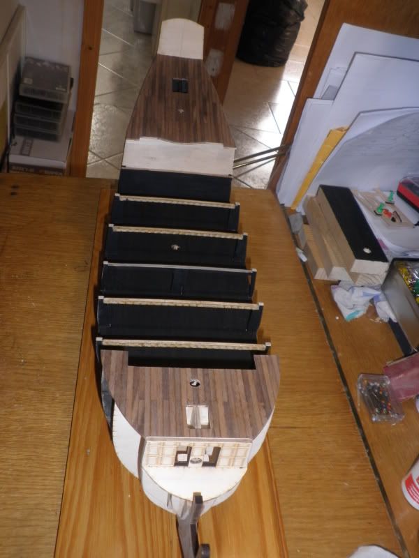

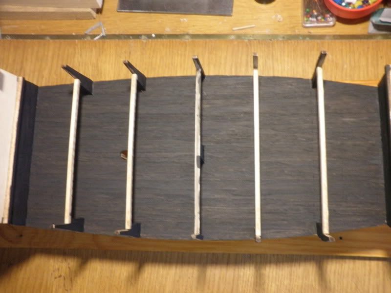

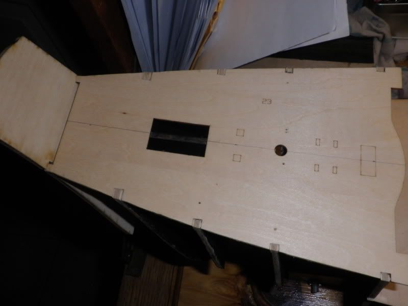

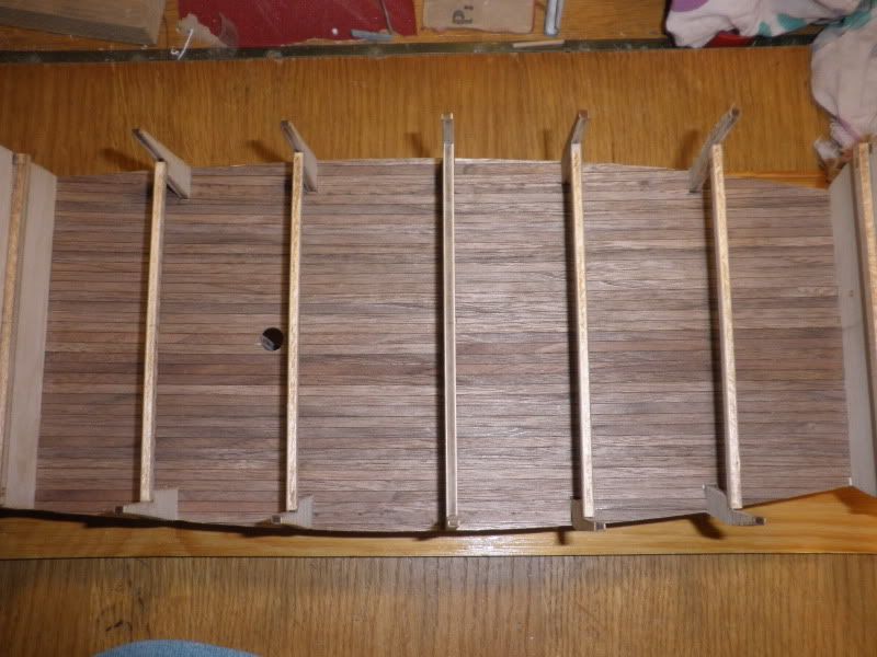

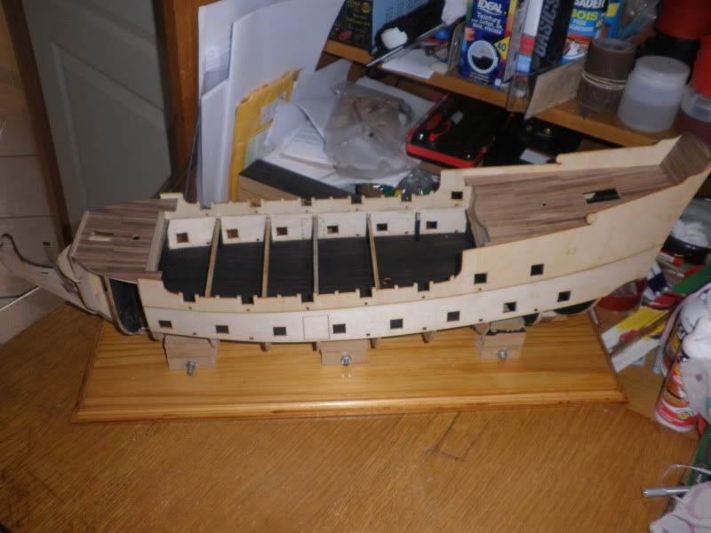

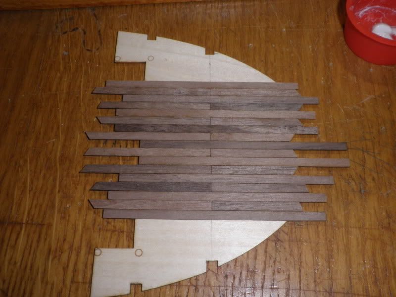

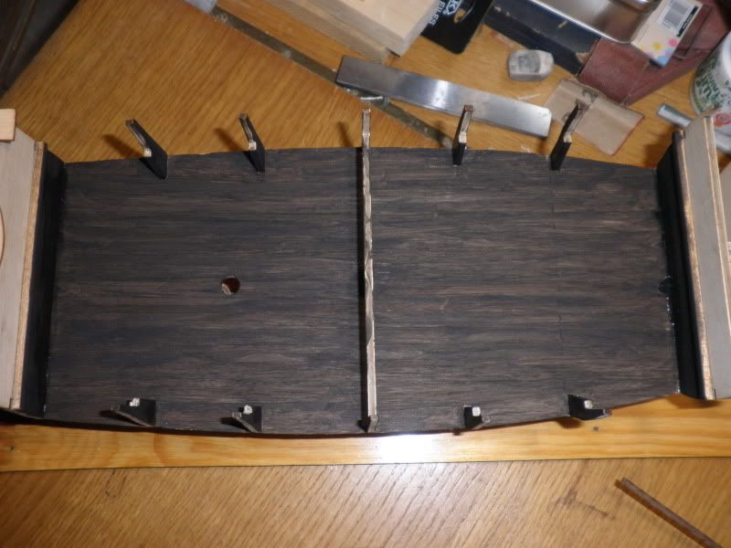

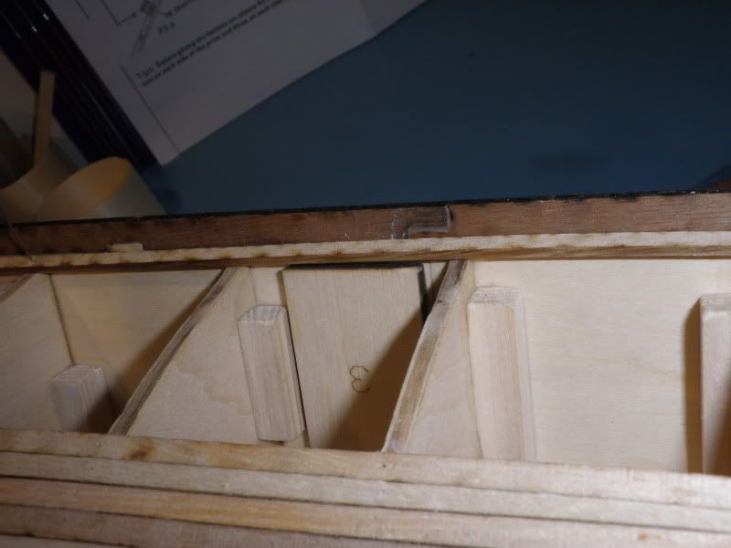

Enfin recu mes lattes pour le pont inf
Plus qu'a peindre en noir celui ci
Montage a blanc des pavois et sabords pour voir si ca va bien
Ca commence a prendre forme la Prochaine étape collage de la fausse quille et étrave (enfin je crois que l'on dit comme cela )
@pluche
@pluche

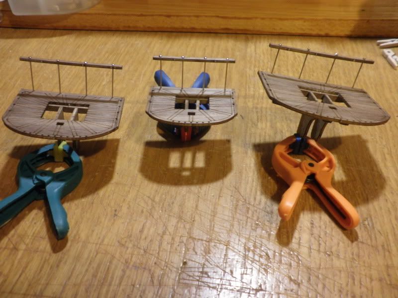

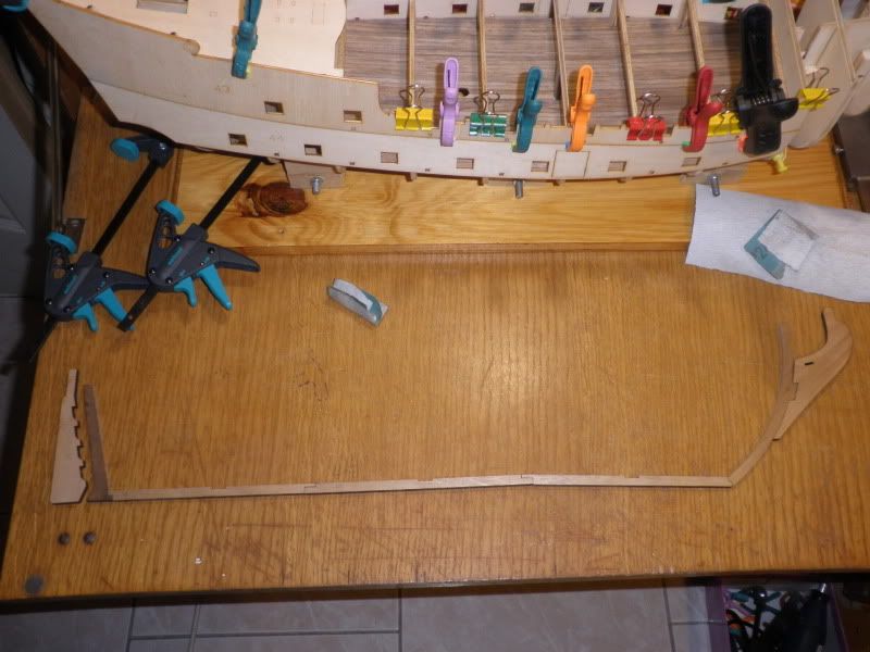

Préparation des éléments de la fausse quille et étrave .
Montagde de ceux ci .

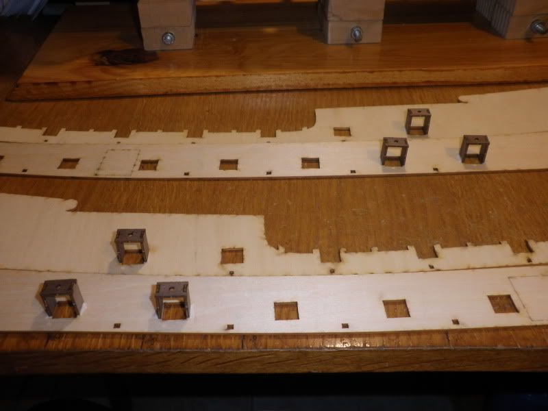

Montage des supports de canons sur les pavois et sabords

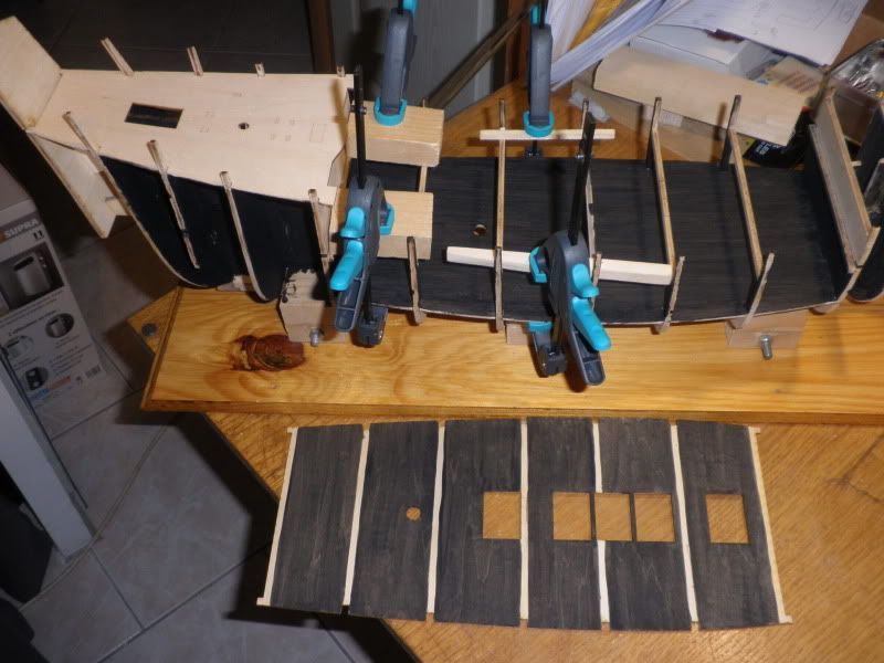

Mise en peinture du pont inf , pour cela décollage des beaux (finalement je vais pas faire la séparation des planches ni le cloutage )
Deuxième couche et remontage des beaux.
Mise en peinture du dessous du pont principale en faisant les réservations pour le collage sur les beaux .
@pluche

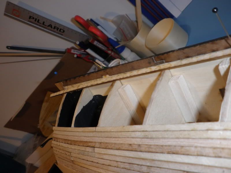

Re: BLACK PEARL
Re

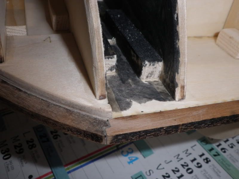

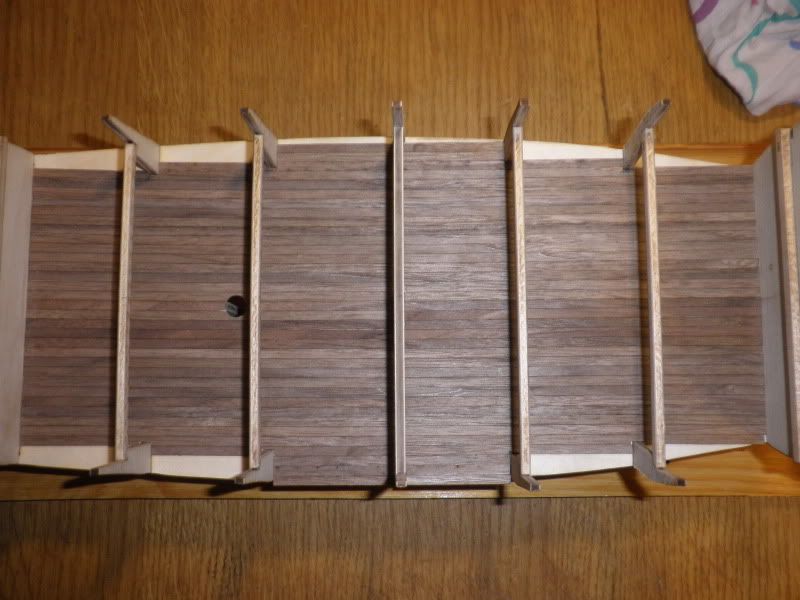

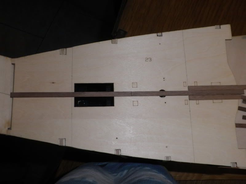

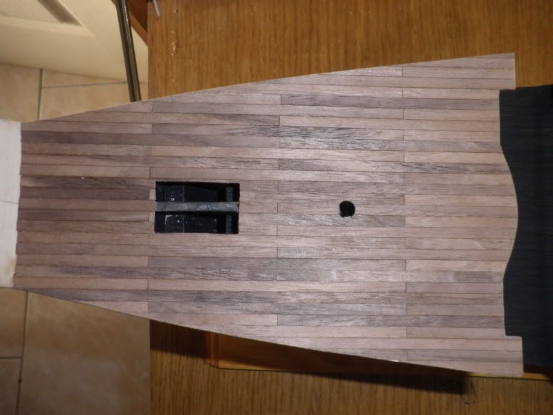

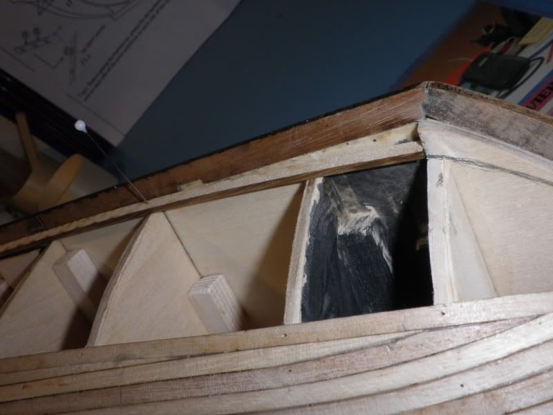

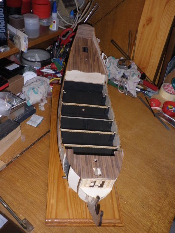

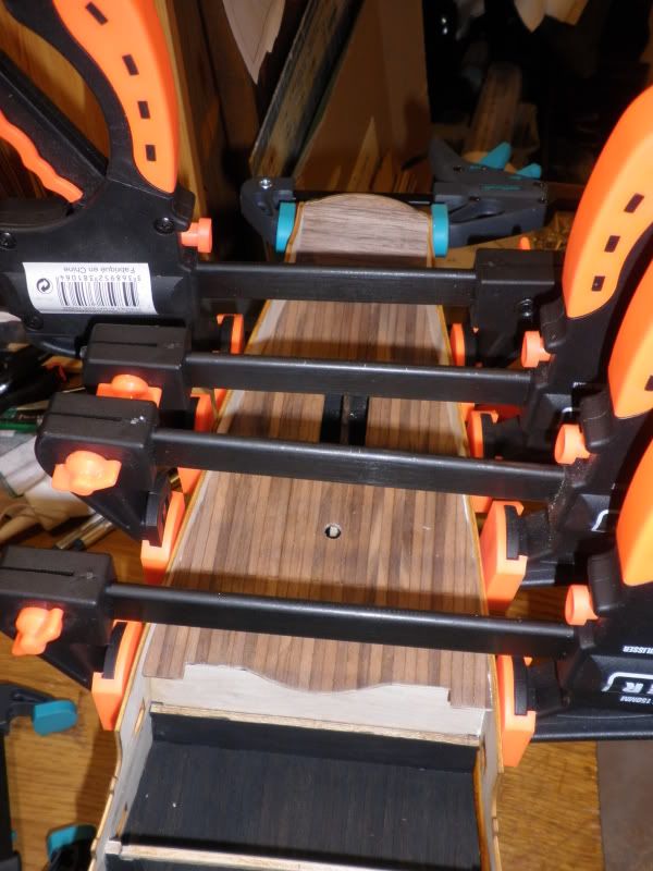

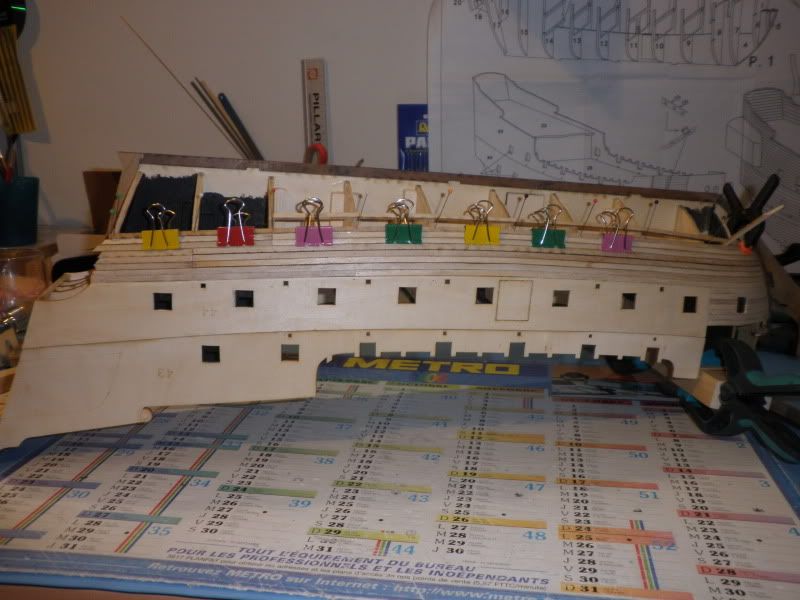

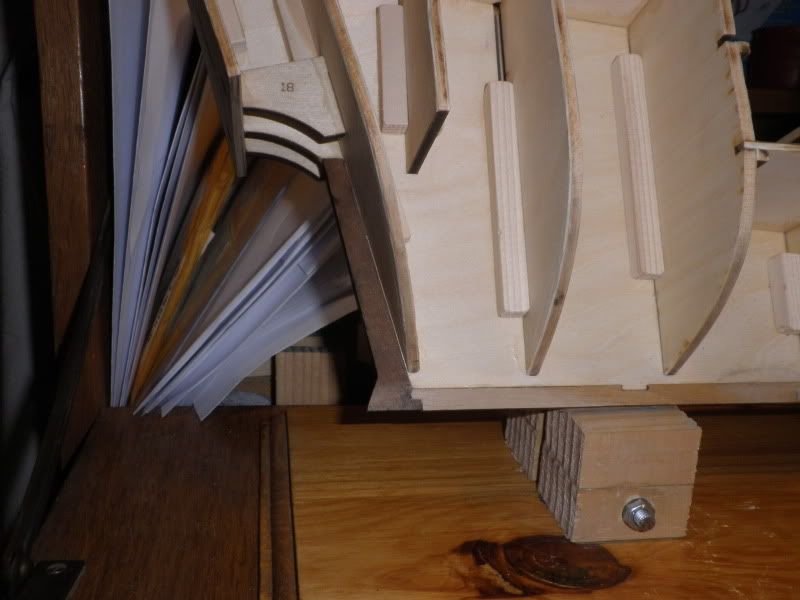

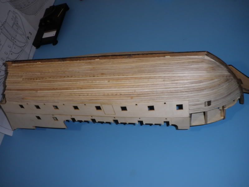

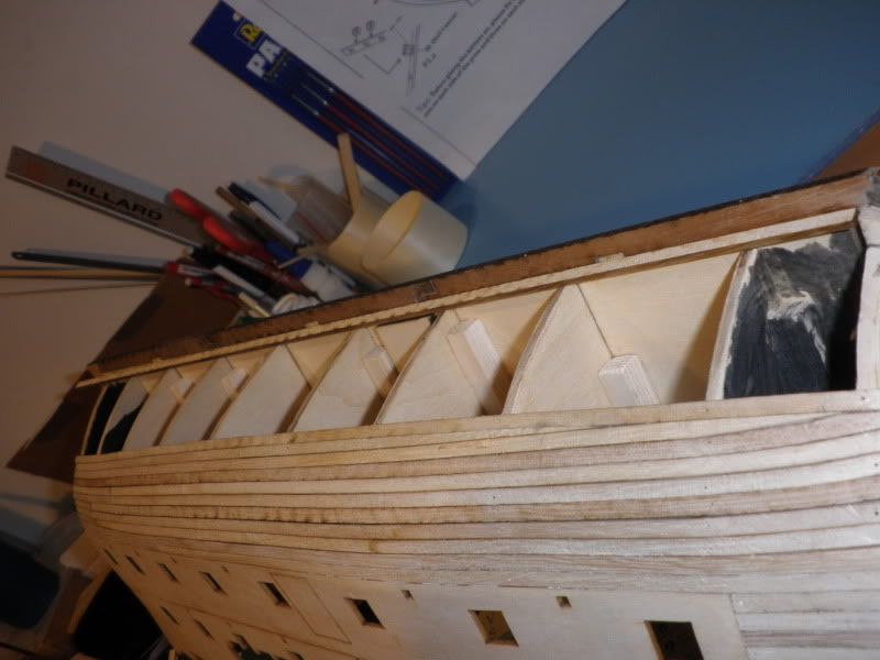

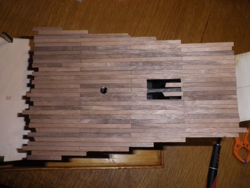

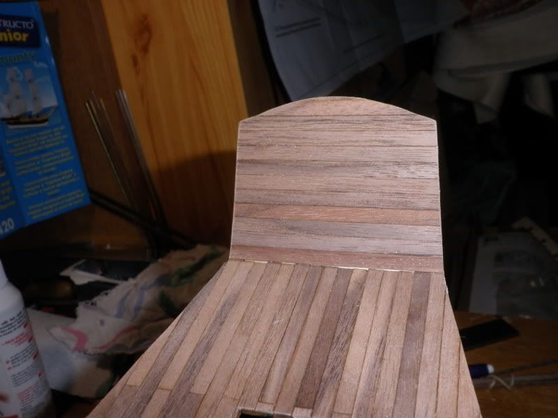

Découpe des jambettes des couples qui dépassaient

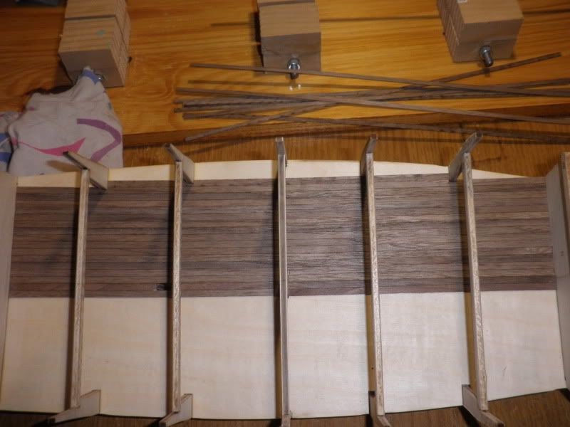

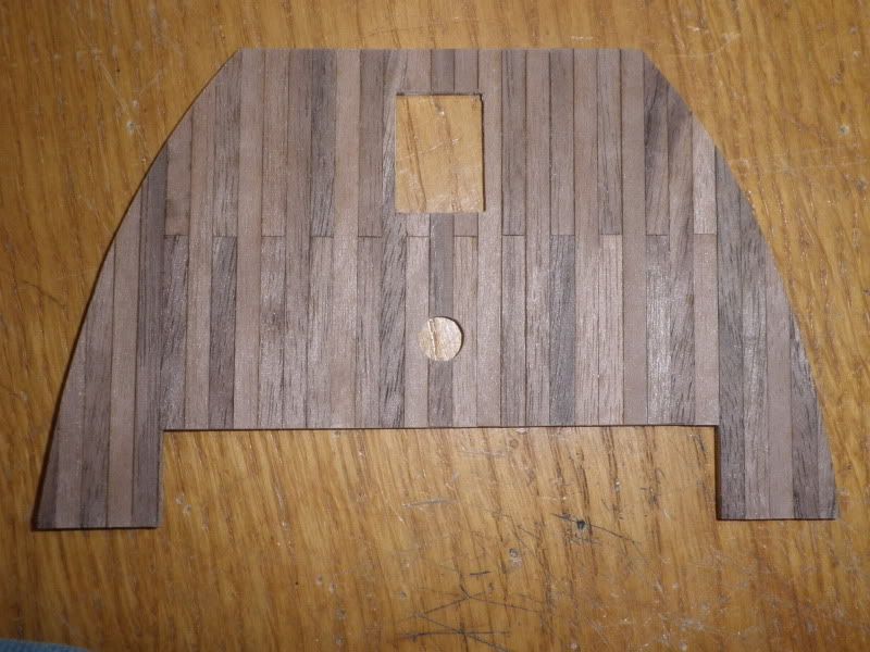

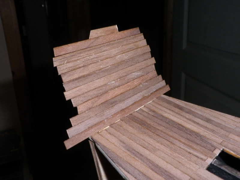

Début de lattage du pont sup arrière
Fin du lattage
Découpe du surplus et ponçage des bords
Même punition pour celui de la poupe .
Vue générale.
@pluche
Fin du lattage
Vue générale.
@pluche

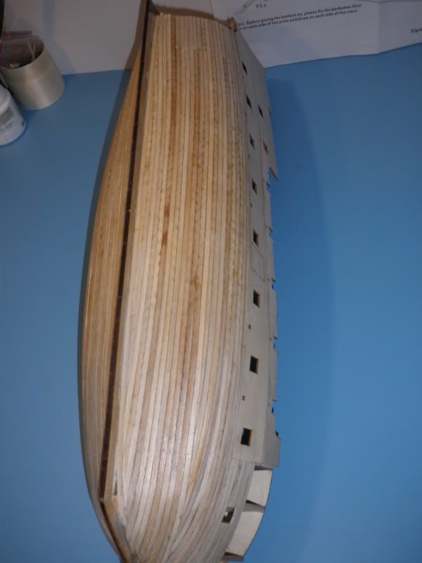

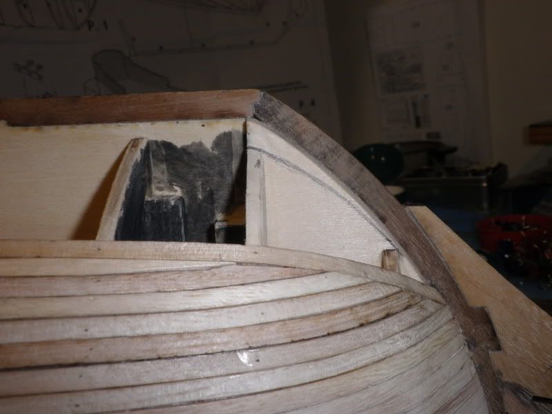

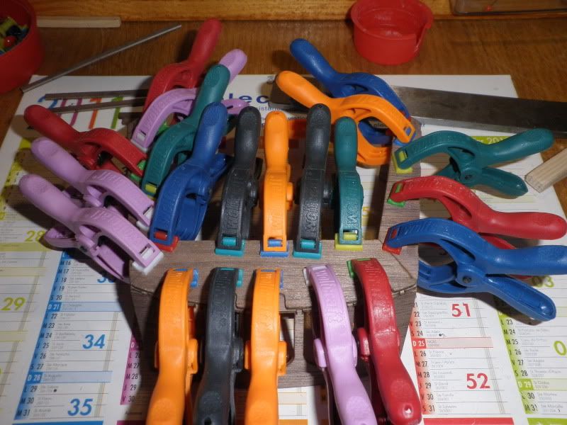

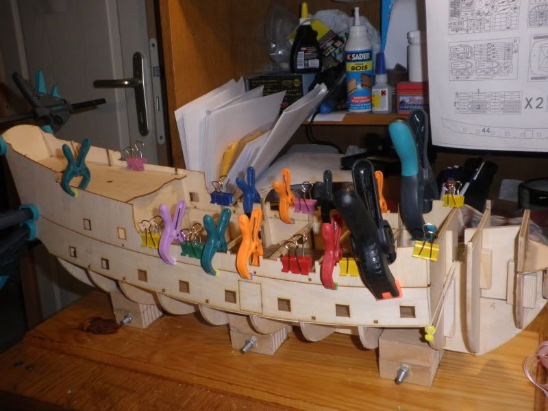

Re: BLACK PEARL

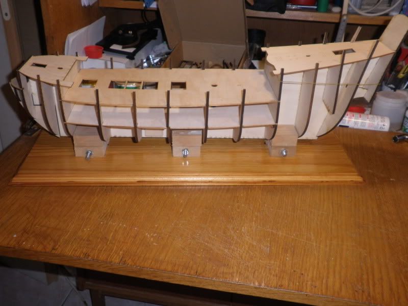

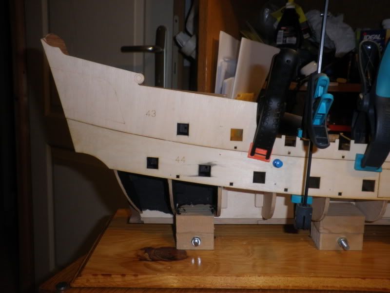

Re

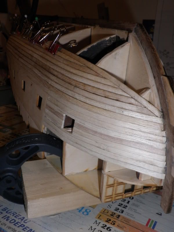

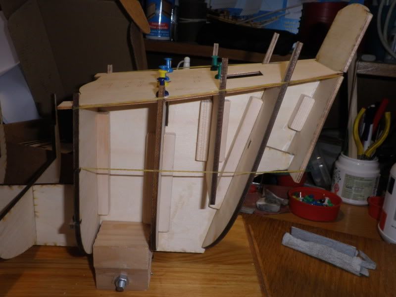

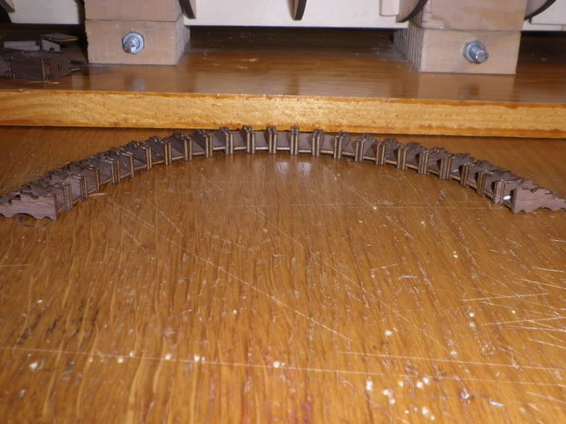

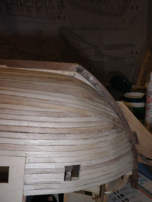

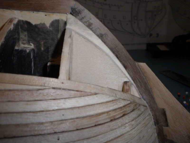

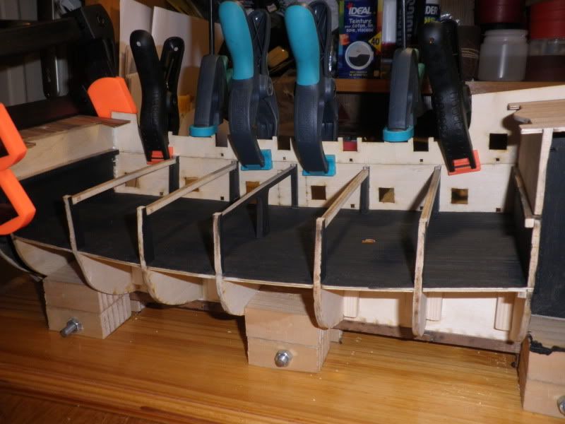

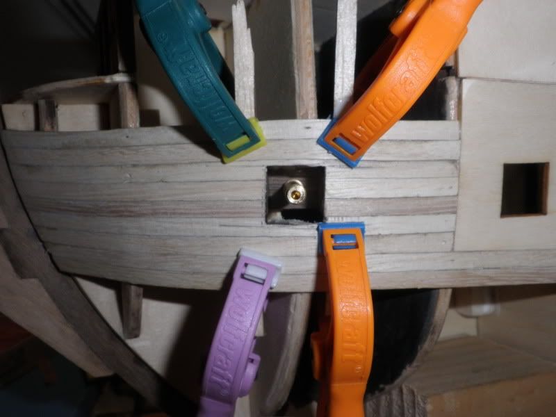

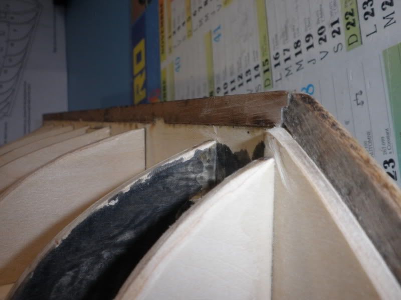

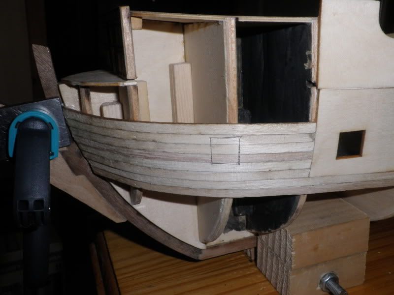

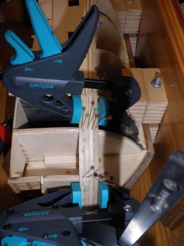

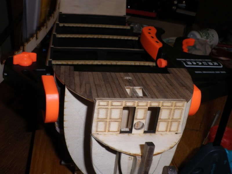

Lattage du tableau arriere

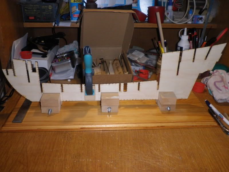

Découpe du surplus et finition (les jours que l'on voit en bas seront cachés par une baguette de finition 1x1 ou 2x2 je sais pas encore )

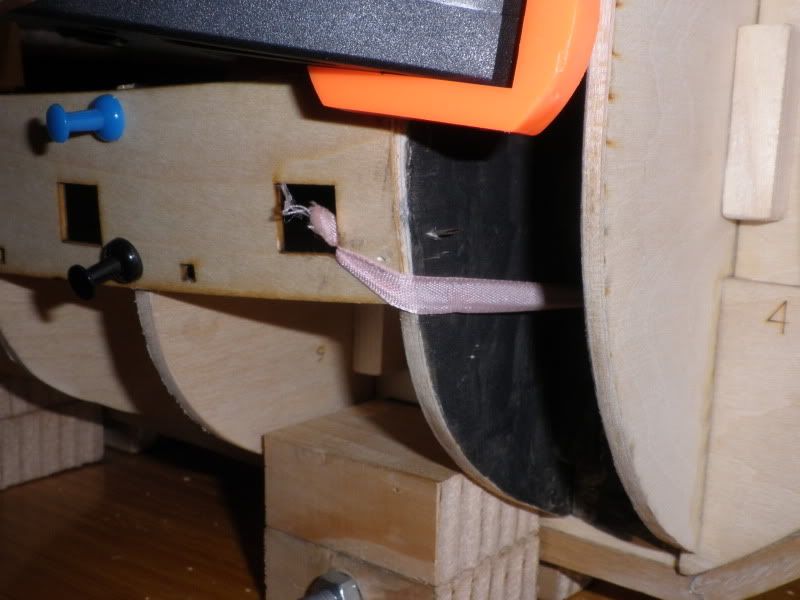

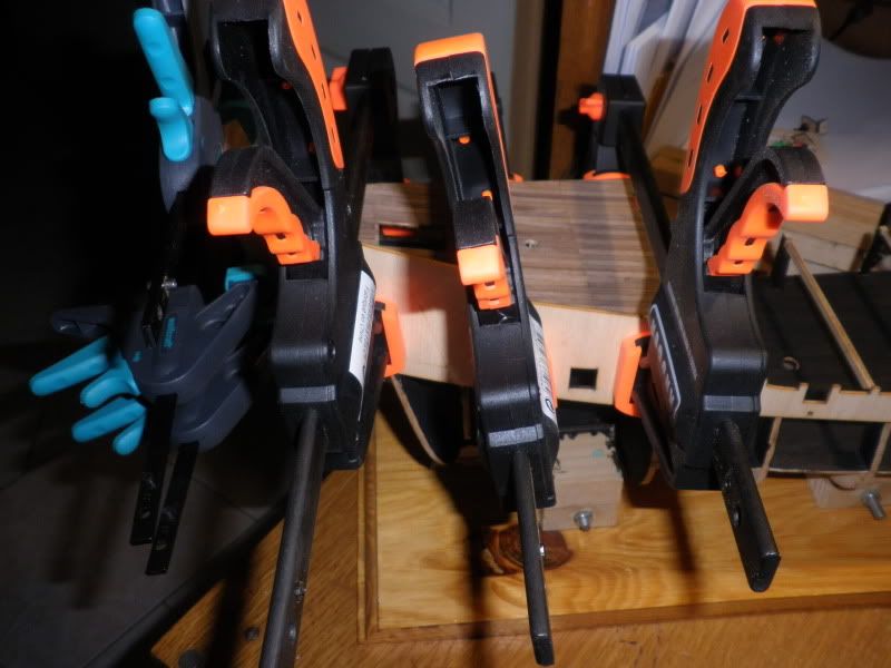

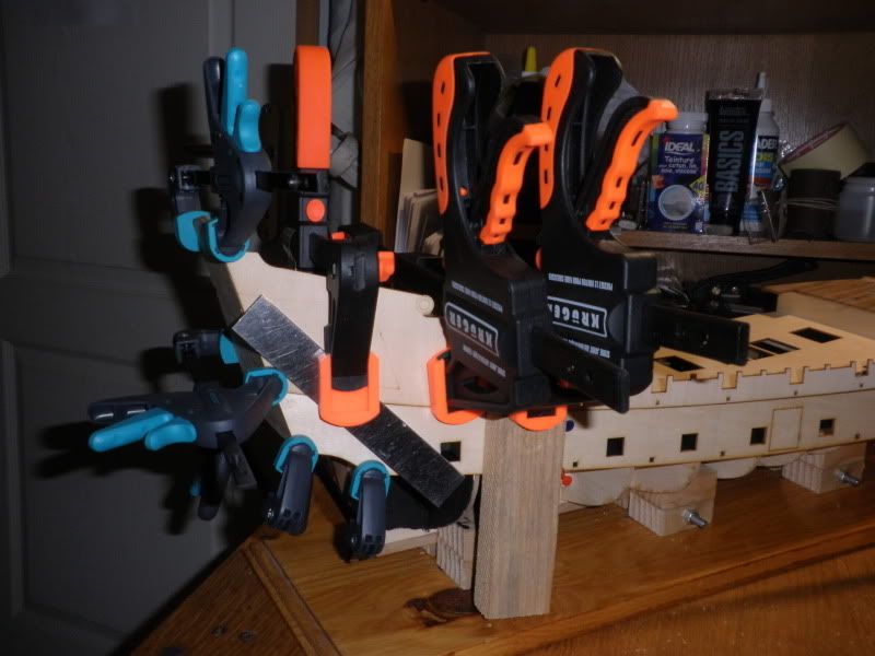

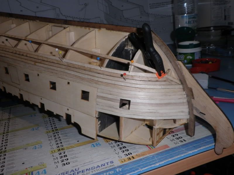

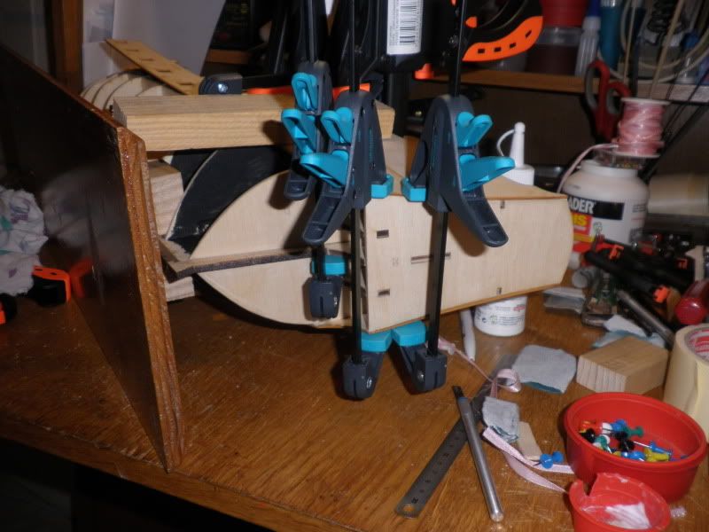

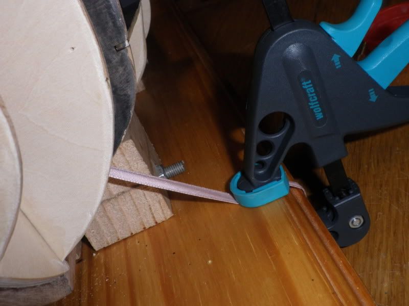

Début de montage du pavois tribord (l'arriere ca va ) a l'aide d'une armada de serre joint.
C'est sur la proue que ca deveint difficile car les serre joint glisse sur l'arrondi donc vla la méthode peu orthodoxe avec du ruban qui me restait du bapteme de la petiote et ca marche
On tend bien et on cale avec un serre joint
Montage du sabord tribord
A suivre avec babord
@pluche

Allez on go sur babord
Heu faites pas attention a la position du Pearl il a un peu de gite la (non j'ai pas pété les plombs ) .
aprés une rude bataille le résultat

On attaque les chose serieuses
Et la la surprise du chef me suis fait avoir comme un bleu
En traçant le dernier emplacement pour le canon je me retrouve en plein milieu du couple erf de erf !!
Va falloir gamberger dur la et surtout vérifier sur le vrai Pearl l'emplacement réel de celui ci
@pluche
@pluche
Re: BLACK PEARL
Re
Aprés cet intermed bricolage maison et fascicules Licorne je me suis remis sur le Pearl en cette pluvieuse journée hivernale
Percage des fameux sabords qui tombaient sur les couples,usinage des couples a la dremel , mise en place du support pour le demi canon et renforcement des virures au niveau de la découpe.
Et c'est reparti pour le premier bordé
@pluche

Re: BLACK PEARL
Re

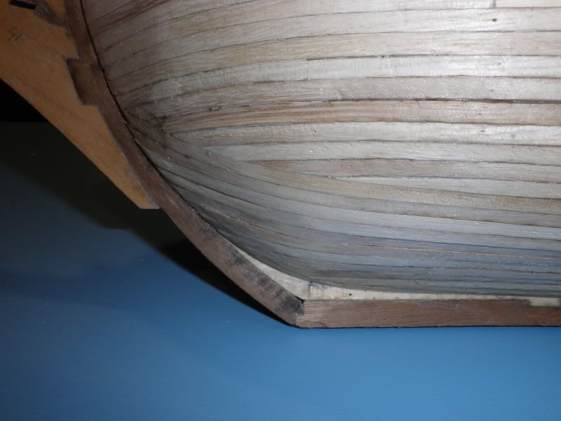

Un autre soucis vient pointer a l'horizon
Le renfort de proue va me géner pour finir mon bordée. Il est trop haut par rapport au couple
Vous en pensez quoi ??
Je commence en avoir marre de ces erreurs on dirait qu'ils ont jamais fait un kit ces chinois !!
Bordé encore stoppé la !! et hop on gamberge avant de mettre un coup de hache en plein milieu
La virrure arrive au ras de la fausse quille sauf sur la proue et poupe .
Sur la poupe
Sur la proue
Au couple maitre
Vue sur la longueur
Bon voilou le résultat de l'usinage de l'apotre (merci Stephan j'ai apris un terme naval )
J'ai joué du cutter et de la cale a poncer (pas question de la dremel car la petiote dors).
Je pense que la courbe est a affiner encore et j'espére ne pas avoir trop modifier le galbe de la coque a ce niveau .
@pluche
Sur la poupe
Sur la proue
Au couple maitre
Vue sur la longueur

Re: BLACK PEARL
Re

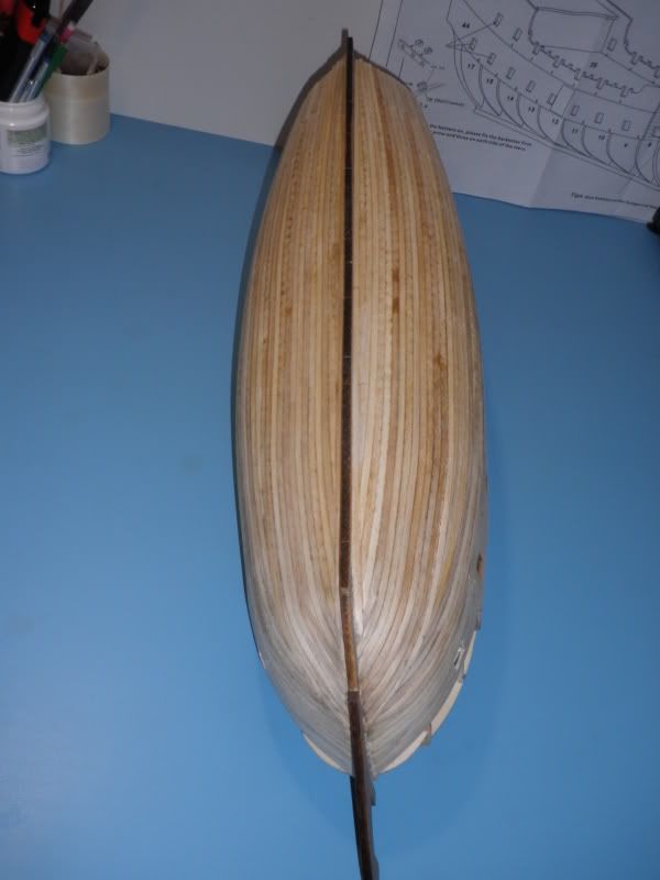

La pose du premier bordé est fini manque plus que la petite partie du haut
@pluche
@pluche
