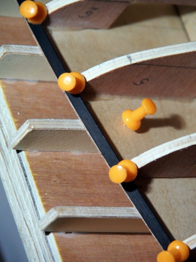

Primo, pose de la première virure, que je vais appeler "préceinte", en ébène.
Puis la virure de galbord, laquelle demande des ajustements car le puits de dérive est à négocier comme une spéciale du Monte Carlo !

Message par Bruno ORSEL le Sam 24 Jan 2015 - 13:19
As-tu pris en compte que sur ces embarcations très large au centre et dont la quille est affaiblie par l’ouverture du puits de dérive que la virure de galbord est souvent plus large que les autres, mais surtout prend plus de largeur vers l’avant.
Si tu ne prends pas cette précaution, tu risques d’avoir un effet visuel disgracieux, car tu auras l’impression que sur l’avant les virures plongent vers le bas alors qu’elles doivent toujours remonter.
Pour la division des virures n’oublie pas que sur la partie la plus arrondie des couple du centre, les virures devront à cet endroit être moins large que les précédentes.

Et non, Bruno, je n' ai pas pris en compte.
A ce sujet, tes photos sont très intéressantes .
Sur les quelques que nous avons du Tam O' Shanter de Douarnenez, j' avais justement observé que les virures de proue étaient vraiment beaucoup plus larges en- dessous de la flottaison sans savoir pourquoi.
Je n' ai pas encore tout compris quant à l' esthétique, mais je vais y réfléchir.
Hélas, je n' ai du poirier que en 2x5.
De toutes façons, avec ce plan plutôt simple, je ne ferai pas un modèle d' arsenal, mais je vais tout-de-même m' efforcer de faire une belle coque, déjà.
Merci donc de tes conseils.
A voir ces clippers de Seine, j' ai l'impression qu' ils étaient plus raffinés que les Sandbaggers américains....  quoique sur la fin, vu que c' étaient de vrais racers, ils avaient du évoluer.

Bon, j' ai à peu près compris.
Ca va être un sacré jeu de bretelles, Miladious !!!!!!
J' ai retiré mes épingles, et, tout du long de la quille, ce n' est pas vraiment une réussite.
J' avais trouvé sur une photo de la construction d' un dériveur grandeur (que je ne retrouve plus) , que la dernière virure posée, la clore, se trouvait en un bois différent, beaucoup plus large et massive, en effet, et en forme de demi-lune allongée, au niveau du puits de dérive.
Quoique, par ailleurs, les virures ne semblaient pas brochetées.

Message par Mich15 le Lun 26 Jan 2015 - 11:09
Et bien, maintenant, je suis bien perplexe.
Plusieurs questions se posent à moi, suite aux nombreux conseils que je reçois ici, ainsi qu' à l'observation minutieuse des diverses photos.
La solution du dessin de mon plan ne pourra pas s' appliquer, car elle ne correspond pas à la cnstruction du modèle.
L' alerte de Bruno quant à l' amincissement de certaines virures au maître couple est à retenir, mais malheureusement j' ai calculé mon bois trop juste.
Tant-pis, je vais devoir commander quelque complément. Mais avec les frais de port, ces quelques baguettes vont me coûter bien cher !!!!
Je vais donc peaufiner mes besoins, histoire de ne pas y retourner trop souvent  Razz
Ceci-dit, j' ai commencé à partager le développement de chaque couple avec papier millimétré.
Va falloir sacrément effiler les virures à la proue , en partant du carreau  !
Puis ensuite le contraire en s' approchant du galbord, comme j' ai pu constater sur toutes les carènes de ce type .
Mot d' ordre, donc    :   ne pas se presser   !!!

Bon, suis parti tout-de-même  Laughing
Femme au lit, moi pas brillant, et neige dehors . Alors atelier !
Mes deux premières virures en poirier dans la journée. Séchage en cours.
C' est vraiment agréable à travailler, ce bois, mais c' est aussi terne que le temps .
Un avantage de cette forme de coque, c' est qu' il n' y a pas besoin d' artifice (vapeur ou autre) pour courber.

.... mais comme j' ai décidé de brocheter, je brochette, et évidemment, surtout vers la proue, ça devient de fine lattes, pour-sur !!!
Pour l' instant, ça semble bien se présenter.
Lorsqu' il y en aura plusieurs de montées, je pourrai faire une photo.
C' est qu' au total, j' ai 20 virures de chaque bord !!!  Alors, patience et longueur de temps .....................
