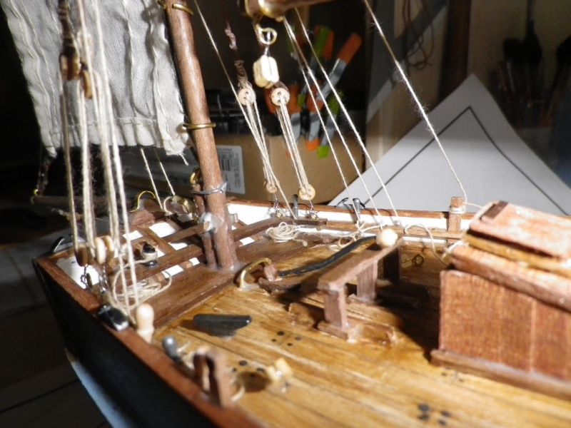

qu'est-ce que je fais de cette écoute ...
sinon je continue mon montage ...
quelques photos

Eh bien !
Les voiles ça ne va vraiment pas !
Je me demande si on n'a pas découpé la toile sans tenir compte des ourlet, et vu leur dimension on se retrouve avec des voiles bien trop petites. Quoique, en largeur cela semble aller !
D'où l'utilité de la méthode que j'expliquais avec les gabarits en carton :
La voile de tape-cul est a bordure libre, mais devrait avoir sa bordure arrondie
Elle est un peu trop courte, la toile doit venir plus près de la bôme de tape-cul
La trinquette est trop courte (beaucoup) : sa bordure libre devrait effleurer le treuil et être parallèle à la lisse de plat bord, donc un peu arrondie pour suivre la tonture
La bordure de la grand voile devrait être transfilée sur la bôme.
La mâchoire de bôme ne parait pas droite. Si elle est légèrement courbe (moins que la mâchoire de corne) elle doit tourner vers le haut, ici on dirait qu'elle tourne vers le bas
N'y a t'il pas inversion entre les mâchoires de corne et de bôme ?
Toutes les mâchoires doivent être munies d'un collier de racage
La mâchoire de bôme doit venir s'appuyer sur le croissant du mât (le croissant c'est le rebord) ce qui fait que la grand voile est beaucoup trop courte !
Flèche rouge : c'est quoi ce cordage coincé dans la mâchoire ? ne devrait il pas se tourner autour du taquet (fleche bleu)
Ou alors c'est censé être un collier de racage ? à revoir dans ce cas, nœuds plus discrets et perles enfilées, cordage plus court (cela sert à maintenir la mâchoire contre le mât)
Flèche verte : la mâchoire semble tourner vers le bas. Elle doit venir s'appuyer sur le croissant
A mon avis, le petit piton doré sous la mâchoire devrait être au dessus et servir à amarrer la voile par son point d'amure
Ce qui confirmerait que la mâchoire est à l'envers
Ben comme ça tu auras un prétexte pour recommencer les voiles Very Happy

Message par daniel54 le Jeu 15 Jan 2015 - 22:43
Merci beaucoup ALBERTUS de ta disponibilité
et biensur de tes bons conseils.
Je viens de faire un tirage papier de tes commentaires et photos pour pouvoir tranquillement rectifier ce qui peut l'être dans l'immédiat et prévoir le remplacement des voiles selon la méthode que tu préconise.
Je le ferai quand j'aurai fini ce " montage à blanc" car je me doute que d'autres erreurs vont se faire voir !!! je commence moi-même à en voir , par exemple la hauteur des rides !!!
le diamètre des mâts pas assez poncé ce qui fait que les anneaux ont du mal à glisser le long des mâts, la positions des moques, le diamètre des trous dans les rateliers qui recçoivent des cabillots, etc ...
en ce qui concerne le cordage coinçé dans la machoire c'est effectivement un bout du racage, donc à revoir avec les perles !!!
le petit piton doré c'est une erreur, il n'a pas lieu d'être, je vais le couper. la bôme est bien à l'endroit,( voir autre photo) elle penche parque trop relevée à l'arrière.

     Ta trinquette doit longer le plat-bord et venir à recouvrement du mât. C'est la locomotive du gréement aurique, c'est elle qui tire le bateau. Entre elle et la grand voile se crée un effet Venturi qui, avec une draille de foc la plus apiquée possible, fait avancer le canot. Tout le reste ne sert qu'à l'équilibre de route, sauf les flèches, bien utiles pour aller chercher les petits vents, au près.
     Il est dit plus haut que la bordure de la voile de tape-cul doit venir près de la bôme. Il n'y a pas de bôme ! C'est une queue de malet.
     De même, la bordure de grand voile devrait être transfilée. Ben non ! Beaucoup de thoniers, à Etel, (ailleurs je ne sais pas si c'était plus commun) étaient à bordure libre. sunny

pour @ ALBERTUS ... je viens de vérifier les mesures de la voile de tappe cul et entre les plans et la réalité 1 bon cm d'écart en - pour la voile ! mais ton oeil averti l'a vu !!!
Messages : 3066
Re: La " Marie Jeanne " Thonier de chez AL au 50°
Message par albertus le Ven 16 Jan 2015 - 23:23
Daniel, si tu décide de refaire une ou l'autre voile, reporte le plan sur un carton, découpe-le, met-le en place, éventuellement colle des bouts de rallonge pour avoir un gabarit de la bonne dimension, puis découpe le tissus plus grand, et fais les ourlets pour revenir au format du carton
Ce qui choque surtout c'est la grand voile. Tu pourrais simplement relâcher la drisse de mât (le cordage du palan de corne) pour tout descendre et qu'ainsi la bôme appuie correctement sur le croissant. Ce serait moins flagrant que cette bôme qui flotte dans l'air. Les pattes d'oie devraient se remettre en place d'elles même en relâchant la drisse de pic
Tiens au fait
En général, la drisse de pic est attachée à l'espar, pas au mât
un petit dessin :
en vert, ce qu'on appelle les pattes d'oie.la petite boule verte n'est pas une poulie mais une pomme
en bleu, la drisse de pic, elle se tourne sur un taquet en pied de mât
en rouge, la drisse de corne, elle se tourne sur un taquet en pied de mât de l'autre côté
Ah ! au fait : les cordages qui se tournent aux taquets (ou aux cabillots)  doivent avoir assez de longueur que pour pouvoir fonctionner
Ici, les cordages rouge et bleu doivent être longs assez que pour descendre la corne jusque contre la bôme L'excédent de cordage est formé en une glène accrochée au même taquet

Message par daniel54 le Sam 17 Jan 2015 - 0:25
on voit que çà manque de précision !
aprés ce montage à blanc, je reprendrai toutes les voiles et tenant compte de vos diverses observations et aussi pour les teindre !
j'ai relaché la drisse de mât, c'est déjà mieux mais est-ce suffisant ! il faut laissé l'espace pour mettre à poste la table à thons ! et le canot qui vient dessus ...
Messages : 3066
Message par albertus le Sam 17 Jan 2015 - 1:11
j'ai relâché la drisse de mât, est ce suffisant ?
Ben non, c'est pas suffisant !
La mâchoire de bôme ne pose toujours pas sur le croissant
de plus :
Le mât ne se trouve pas assez pris dans la mâchoire
Le collier de racage doit être plus tendu

Le ratelier à poisson s'appelle "les bois de thons".
Comme Albertus ,j'éviterai de mettre le canot à poste.De toute maniere ton thonier est a quai.
Car si tu décides de le mettre en navigation il faudra que tu choques sur tes tangons.
Ce n'est pas une question de mise en pêche mais tout bonnement une histoire de stabilité.
Avoir du poids dans les hauts c'est pas top.
Donc à la sortie du port ,les tangons étaient baissés mais pas en position pêche (trop bas).Car sur un coup de houle ils pouvaient toucher l'eau et engager.
 le mieux c'est de considérer que ton thonier est a quai ,voir au port en manoeuvre.
