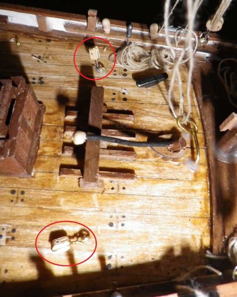

@ CORNIC çà te parles ce n°
et la calligraphie est bien bretonne non ? (merci ALBERT)
et ... et je me demande à quoi sert ces 2 poulies (pas explication dans le descriptif AL)

Message par chtanou le Jeu 22 Jan 2015 - 8:48
Bonjour doulos
     Sous réserve de confirmation par les pros, je crois que ces poulies servent à bloquer la barre
A+ chtanou

Message par michael Gloaguen le Jeu 22 Jan 2015 - 9:14
Je peux confirmer.Il y a un systeme de palan qui sert à maintenir la barre .

Message par rv49 le Jeu 22 Jan 2015 - 10:19
C'est aussi ce qui est indiqué sur le plan du Saint Gildas, un thonier très voisin du Marie-Jeanne, et les spécialistes du forum m'avaient beaucoup aidé à l'équiper correctement. (voir page 10 et suivantes de mon sujet si tu recherches quelques précisions des spécialistes)

Message par André MIOSSEC le Jeu 22 Jan 2015 - 10:41
    Ça sert de fait à bloquer la barre au mouillage, mais surtout à barrer dans les mers dures. (A la page 18, dans mon post de 1126h, première photo, on peut voir la barre tenue dans l'axe, pour ne pas battre sur ses ferrures, par le palan tribord seul et tourné sur le banc de quart.) Et des mers dures, ils connaissent les thoniers.

Message par daniel54 le Jeu 22 Jan 2015 - 20:44
Fort de vos conseils éclairés, je fais un premier essai ...

Message par daniel54 le Ven 23 Jan 2015 - 13:10
je vous partage ma technique pour cette réalisation (fixation de la barre à l'aide des cordages)
