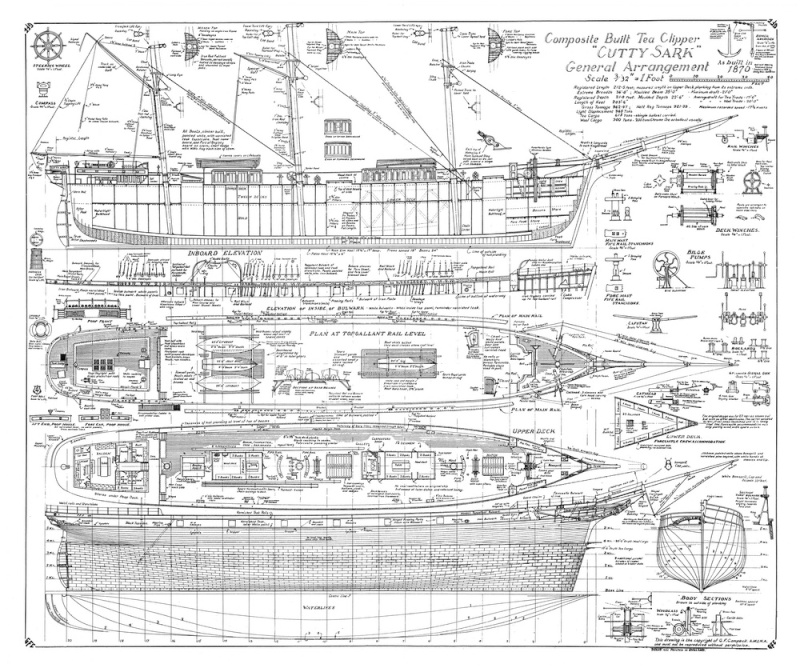

Re: Cutty Sark d'après les plans de GF Campbell.
Je sors de cette grande planche la coque, les lignes d'eau et les sections de coque.
Vue tribord,
Les couples,
et les lignes d'eau.
Je vais ensuite les importer dans un logiciel de dessin.
A bientôt,
Daniel.
Laurent, pour la photo: Photo Filtre et pour le dessin DoubleCad XT.
Phil, Quant à la construction sûrement pas avant une année.
Deux ans passés!
Je n’ai rien posté, et ne suis pas beaucoup avancé. D’AutoCAD XT (Free) je suis passé à AutoCAD LTE Pro 8.0. A l’installation j’ai perdu tout ce qui avait été fait. J’ai recommencé, et refait, mais maintenant je crois m’approcher assez bien de quelque chose de cohérent.
Ce premier dessin va permettre de relevé l’ensemble quille, étambot, étrave.
Voilà pour le moment.
La deuxième partie consiste à relever les couples à partir des courbes d’eau.
Le premier demi-couple (là il s’agit du 10) est relevé et le bordage est représenté car il faudra le déduire des membrures.
Ce demi couple est reporté sur un autre dessin où l’on voit en particulier les lignes de tonte et de bouge. Par la fonction mirror le deuxième demi-couple est dessiné, puis le pont principal et l’entrepont sont relevés sur la base de la ligne de tonte.
Voici le couple à réaliser.
Je suis parti pour vingt couples. Le dessin est fait au 1/100. J’ai ainsi en Cm les mesures en M.
Ensuite je ferai la mise à l’échelle voulue et là je ne sais pas du tout ce que ce sera.
Maintenant je vais continuer les relevés, ainsi que le Cutty Sark en cours.
A plus.
