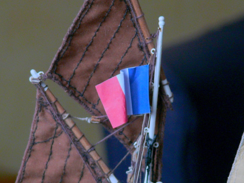

Voilà quelques petites photos de la suite du montage.
Suite aux suggestions d'Albert et d'Alain, j'ai plié les pavillons pour donner l'apparence d'un manque de vent, ce qui correspond aux voiles peu courbées par ce vent faible. Ensuite sur les photos ci dessous nous voyons les tangons en entier et en détails.
Ci dessus au centre on distingue les filoirs pour tangoner le foc.
Ci dessus nous voyons les boucles de filin ou viendront se fixer les lignes.
Ci dessous nous passons aux hameçons doubles sans barbillons.
Ci dessous au centre un essai de leurre (je l'ai déjà rectifié pour qu'il soit moins gros et plus en rapport avec la taille des thons). J'ai reculé un peu le leurre pour dégager un peu plus l'hameçon.
Voilà donc où j'en suis arrivé. Les hameçons et leurres sont à l'essai pour le moment , il est possible que des modifications se présentent. Dites moi ce que vous en pensez et ce qu'il faudrait modifier.
Bonne journée

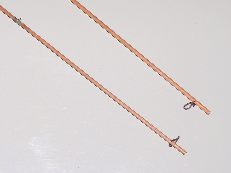

Quelques photos de la suite.
Tout d'abord les 7 bouts de lignes du tangon tribord constituées de l'hameçon à double crocs sans barbillon, de l'avançon en laiton sur lequel se trouve fixé le leurre.
Ensuite ci dessous les 7 lignes sont posées sur le tangon tribord, à ce stade il reste à poser les bras avant et arrière et la balancine.
Depuis ces photos j'ai posé tout ces éléments et j'ai commencé à poser le tangon tribord sur la petite Marie Jeanne et à fixer les 2 premières lignes (la 5 ème et la 4 ème), mais c'est assez long et minutieux à réaliser. D'autres photos suivront lorsque j''aurais terminer cette phase.

Message par TAZ de Penn Ar Bed le Mar 16 Aoû 2016 - 18:51
Bonjour Alain, bonjour à tous
En attendant pour te faire patienter, je t'envoie quelques thons
 , désolé ceux la sont blancs, car je n'avais pas la peinture rouge avec moi. J'espère que tu pourras faire les sashimi quand même avec en rajoutant de la sauce tomate.  Wink Very Happy Smile Laughing Cool Embarassed

Message par TAZ de Penn Ar Bed le Mer 17 Aoû 2016 - 14:55
Voila quelques photos de la suite du montage. Vous pourrez voir ci dessous que le tangon tribord (équipé de ses 7 lignes) est posé sur la petite Marie Jeanne.
Ci dessus nous voyons les bouts de lignes (hameçons peu visibles, avançons en laiton, leurres et lignes)
Ci dessus vous pouvez voir le bout de chaîne de la ligne nommée"grand plomb", une autre ligne "petit plomb" est également équipée d'un bout de chaîne plus petit, cette ligne est peu visible sur cette photo, car elle est en partie cachée par les leurres
Prochaine étape la réalisation des bouts de lignes pour le tangon bâbord.
