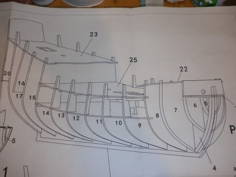

Quels couples prendriez vous pour refaire le BER ? Je verrai bien le 8 ou 9 et 13 ou 14 .

Re: BLACK PEARL
9 et 14 cela me semble bien

Re: BLACK PEARL
Superbe ta coque Jean Marc !
Idem pour le 14 et le 9 !
Bon courage pour la suite !
