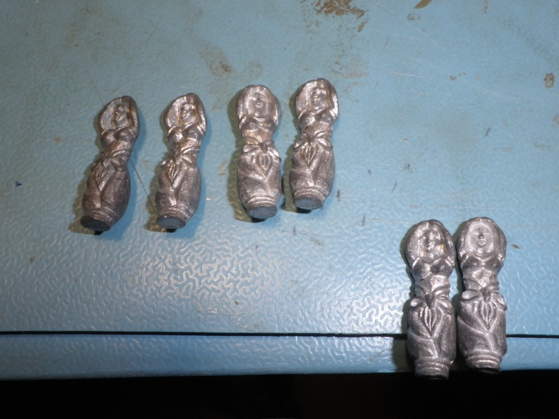

Préparation des demoiselles qui vont décorer le dessous des bouteilles et ou devra passer la préceinte supérieure.
je leur plante un clou dans le c-l pour un meilleur maintient Embarassed Embarassed
BLACK PEARL  - Page 16 P4130117
BLACK PEARL  - Page 16 P4130118
BLACK PEARL  - Page 16 P4130114
BLACK PEARL  - Page 16 P4130116
BLACK PEARL  - Page 16 P4130115

Mise en place du taille mer des dauphins et de la préceinte supérieure et rebelote de l'autre coté en espérant qu'il n'y ai pas trop de décalage scratch

Mise en place de la préceinte haute et essai des décos sous le château.

Non, mais là, cela ne va pas. Les demoiselles suivent la diagonale des fenêtres. On redécolle et youpi, on recommence. cheers Ou alors, c'est juste pour voir. Auquel cas, tu les positionnes comme il faut, puis tu découpes la préceinte pour que les fifilles viennent s'appuyer contre la muraille.

Ne t'affole pas elles ne sont pas collées tongue
Sur le plan elles sont inclinées et sur les photos du kit droites donc ....
BLACK PEARL  - Page 16 P4050115
BLACK PEARL  - Page 16 2410
Et pas besoin de couper la préceinte car elles ont une courbure du bas du dos très prononcée ( lol! ) pour le passage de la préceinte.

Pas si simple car ces demoiselles sont centrées sous les déports du château. Mais pas de soucis on rebouche les trou avec de la colle te poussière de ponçage que j'avais gardé.

Aussitôt demandé aussitôt fait mais toujours montées a blanc car va falloir les badigeonner pour les vieillir un peu
BLACK PEARL  - Page 16 P4150120
