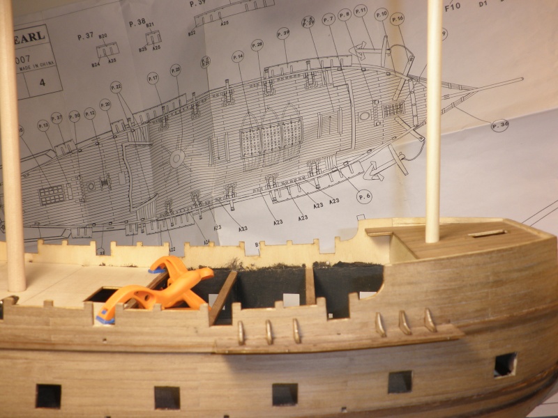

Vu que les plans sont achi faux et aucune cotes ne correspond j'ai du mal a positionner les porte hauban. scratch
J'ai fait un montage a blanc en les maintenant avec du double face. J'aimerai connaitre vos avis si ils peuvent être mis la ou être déplacés ? scratch
Artimon 2 PH
Grand mât 1 PH double
Misaine 1 PH double
Vue générale
Merci de votre aide.
Re: BLACK PEARL
Message par ofencer29350 le Dim 17 Avr 2016 - 18:00
celui de misaine me parait trop en recul.

Re: BLACK PEARL
Message par Alain Degny le Dim 17 Avr 2016 - 20:42
Et celui d'artimon beaucoup trop en avant. Fais-le d'un seul tenant.
Vu sa courbe, ce ne devrait pas poser de problème d'avancer le porte-haubans de misaine.
Sinon, c'est chouette.

Donc en résumé :
PH misaine a avancer vers la proue au niveau du mat de misaine ?
PH grand mât oki
PH artimon le plus petit a reculer vers la poupe ( je vais les laisser un peu séparés malgré l'avis de Maitre Alain car sur la photo de Dominique et dans les films on les voit bien en deux parties). je vais vérifier aussi avec les plans des gréement, j'ai pas fait attention a l'échelle de ceux ci scratch. Ce soir repositionnement a blanc pour nouvel avis  drunken.

Message par Alain Degny le Lun 18 Avr 2016 - 13:12
Bonne nouvelle, tu n'as que le PH de misaine à déplacer.
Quand il y a un PH en deux parties, la plus petite est à l'arrière et destinée à recevoir les galhaubans. Et c'est bien le cas ici. Il s'agit en fait du porte-galhaubans du grand-mât, sans rapport avec l'artimon.

Message par Jean-Marc 83 le Lun 18 Avr 2016 - 18:36
Alain Degny a écrit:Bonne nouvelle, tu n'as que le PH de misaine à déplacer.
Je me suis planté, mais comme je ne vais quand même pas le reconnaître, on dira que c'est toi qui t'es mal expliqué. Twisted Evil lol!
Mais non,mais non l'erreur est humaine ... Ha mince c'est vrai que tu n'est pas humain. Le Maitre navigue sur des flots astrales surveillants ses disciples clown  Bon j'arréte mon délire a deux balles et je retourne auprès (pas ma blonde ) du tonneau drunken .
Légère modification du positionnement du PH de misaine je l'ai mis au niveau du mat comme pour les autres en faite.
une photo du plan de m--de
Je ferai les trous des dalots sur les PH la ou ils sont cachés car comme dit plus haut je vais mettre les PH au dessus des préceintes et lisses en appuis sur celles ci et sur les murailles/pavois.
J'attends votre validation pour fixer tout cela définitivement. cheers

Re: BLACK PEARL
Message par Alain Degny le Lun 18 Avr 2016 - 19:42
Des dalots au dessus des porte-haubans? affraid Ils sont vers le centre du pont dans la partie la plus basse de la tonture pour y rassembler l'eau embarquée et l'évacuer.
Pour le reste, c'est parfait, tu peux coller.

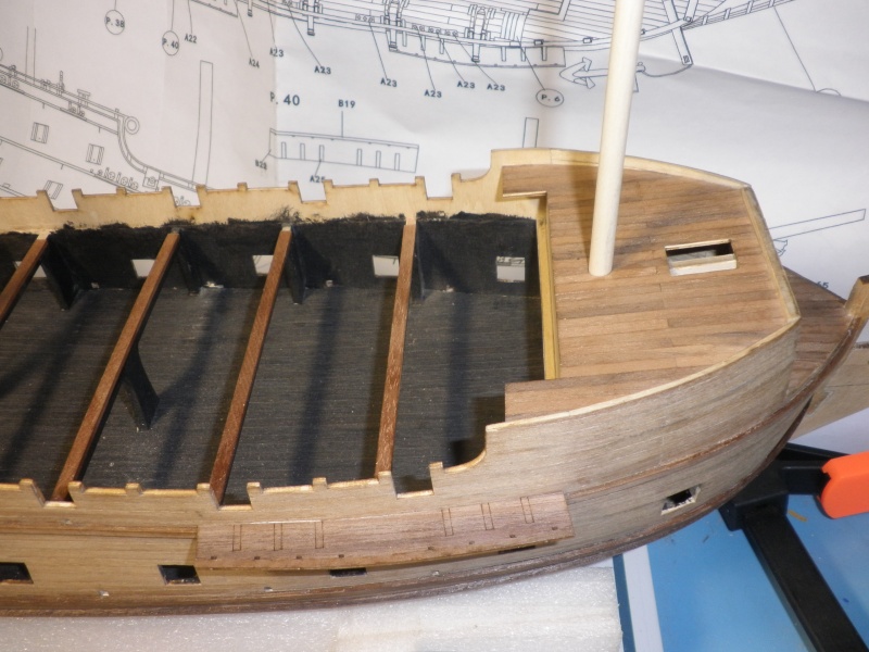

Je crois que je suis arrivé a trouver un compromis relativement satisfaisant pour les futurs haubans.
En avant les photos :
Plus qu'a faire de même a bâbord What a Face

Message par Jean-Marc 83 le Sam 23 Avr 2016 - 11:06
bonjour a toutes et tous
Le PH sont monté a bâbord et les angles des renforts arrondis clown :
Montage de la lisse

Message par Alain Degny le Sam 23 Avr 2016 - 13:00
Deux virures au dessus du PH de misaine, ti coup de ponçage pour fignoler l'aspect.
Et tu seras gentil de prévoir un cabestan, un vrai. Pas un qui tourne autour du grand-mât.
Explique à papa les ouvertures carrées au dessus de la grande préceinte. Ce sont des dalots ou des sabords de nage?

Message par Jean-Marc 83 le Sam 23 Avr 2016 - 14:18
Alain Degny a écrit:Deux virures au dessus du PH de misaine, ti coup de ponçage pour fignoler l'aspect.
Ben je veux pas faire une coque trop nickel pour faire ressortir l'aspect du Pearl qui a bien barouder sur les mer Razz
Cher Maitre ce ne sont pas des dalots mais les sorties pour les rames !! lol!  hé oui le Pearl  a des rames
Et le cabestan sera fidèle au Pearl autour du grand mat. rabbit  oui je sais j'y vais de suite (a fond de cale a coté du tonneau) bounce
