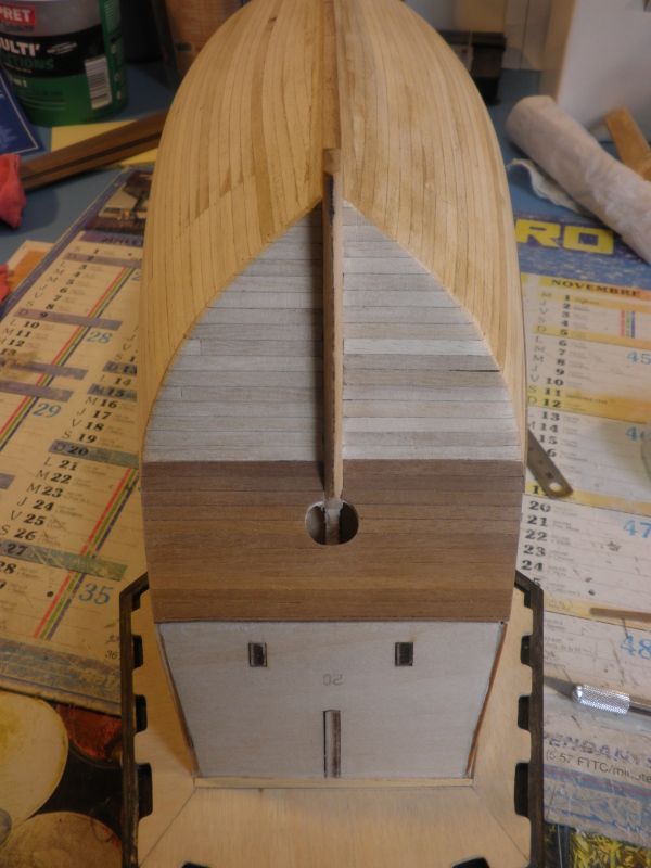

Après un gros coup de caffard sur le yacth j'ai senti l'appel du Pearl et de Jack donc me revoilou sur mon Pearl et je viens d'attaquer le second bordé .
Donc j'ai suivi les conseils de Maitre Alain et j'ai commencé sur la poupe avec l'arcasse .
Demain j'arrase tout cela et je continue sur la diagonale
Re: BLACK PEARL

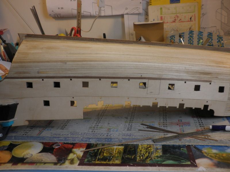

Donc ce matin j'ai arraser les virrures de l'arcasse et percer le trou de jaumière .Puis j'ai commencer a mettre deux virrures sur tribord mais j'attends l'avis des pros pour continuer
L'arcasse et le trou de jaumière
Mais j'aurais surement du commencer par la proue car faire un raccord a ce niveau me parait pas trés sympas.
J'attends vos commentaires,conseils,critiques pour continuer

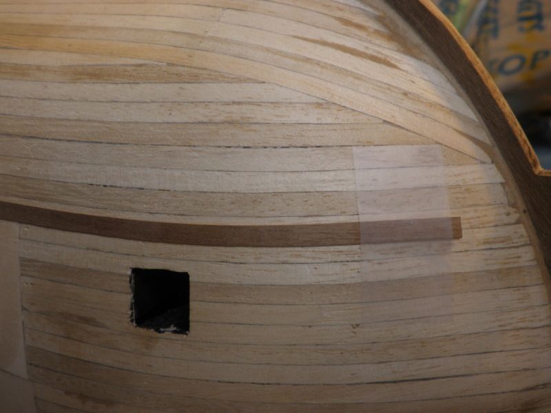

Petite question, pourquoi ne profites tu pas que ce soit un bordé de placage pour effiler tes virures aux deux bouts et les poser de manière conventionnelle??
Ça ne coute pas un grand effort mais tu gagnerais en réalisme

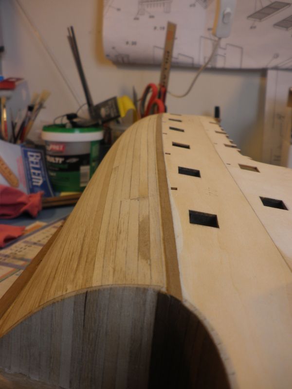

Re: BLACK PEARL
Content de voir le Black Pearl refaire surface !
Pour la lisse, perso j'aurai fait le raccord en milieu ! Ça aurai moins fait finition !? (enfin ce n'est que mon avis !)
Sinon un coup de pâte a bois sur le raccord pour le caché et hop, ni vu, ni connu !

Mieux vaut commencer par la proue.
Et je commencerais par border les hauts. Si tu as des raccords à faire à l'arrière, ils seront recouvetrs par les bouteilles. Pour la partie sous les bouteilles, marque l'emplacement de l'axe des cariatides et fais tes raccords à cet endroit. Ils ne se verront pas.
Cela te permet également de voir si tu as du rab de longueur sur les baguettes et dans l'affirmative, de le conserver pour calculer l'alternance des raccords sur la carène.
Le risque est de se trouver à manquer de baguettes à la fin et devoir galérer pour en trouver dans la même essence.
Ton arcasse et ton trou de jaumière sont très bien. Ton travail est net et soigné. J'aime.

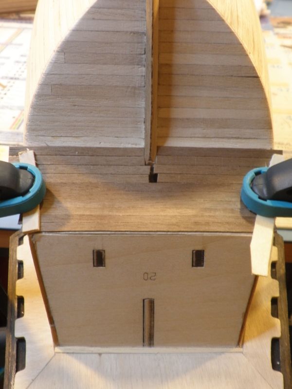

Par contre vous utilisez quoi comme colle pour ce type de bordé ?
Dans les parties droites la colle a bois rapide marche trés bien mais dans les parties courbes ca se reléve
Une colle contact j'ai lu qquelque part mais quoi ? si vous avez un type une marque que vous utilisez suis preneur .
Re: BLACK PEARL
Je n'utilise que de la colle à bois. Séchage progressif ou séchage rapide, selon les cas.
Les parties courbes, je les mets en forme au fer à cintrer, préalablement à la pose et je les maintiens avec des pinces durant le temps de prise de la colle.
- Messages : 24991
Re: BLACK PEARL
Heu les tenir avec des pinces je voie pas comment
Même en les cintrant au fer ca plaque pas assez et la colle a bois même version rapide ne plaque pas assez.
Donc je dois trouver de la colle style celle qu'a utilisé Manuel.
Re: BLACK PEARL
Eh oui, mon pépère! Parce que moi, j'ai anticipé le problème et je n'ai pas collé le pont de gaillard AV, pour pouvoir passer les pinces.
Outre la colle Manuel, reste la solution de clouer en travers des morceaux de baguettes dans le premier bordé, pour maintenir la virure récalcitrante en place. Je l'ai fait sur la Surprise, je sais donc que cela marche. Mais c'est longuet.
- Messages : 24991
Re: BLACK PEARL
Avec des cales et des élastiques costauds ça marche. C'est ce que j'ai fait pour le SR.
Ou bien avec des serres-joints de chez LM à pattes garnies de caoutchouc, c'est bien aussi, mais garder la colle à bois classique c'est mieux, car avec cyano ou autre, si tu te plante, pas de recours
