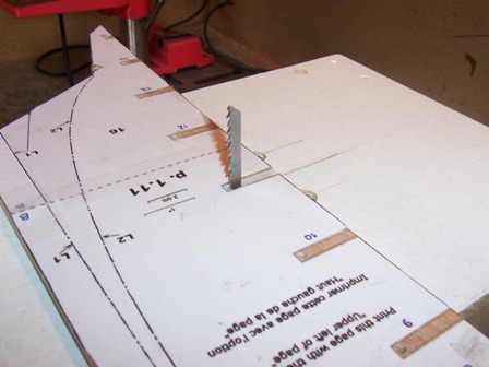

Je suis nouveau et vais vous présenter le modèle au 1/48 sur lequel je travaille.
Le Bluenose est une goëlette lancée le 25 mars 1921 à Lunenburg en Nouvelle-Ecosse, au Canada. Elle frappa un récif en Haïti et coula en janvier 1946.
J'ai terminé la coque et il me reste à réaliser le gréement et le doris.
Réalisation des mâts, bôme et cornes en cours.
A bientôt sur le forum

Message par michelw72 le Mar 3 Fév 2015 - 17:36
Fabrication du mât de misaine en images.
Mât à obtenir
Fourniture : baguette D=12, L=550
Percer la lunette à D=12.5
Fixer la lunette au milieu de la baguette
Vue de la fausse contre-pointe (à préparer avant)
Tourner des gorges D=7.5 à D=11 entre mandrin et lunette
Araser
Retourner le mât et répéter les mêmes opérations sur l'autre côté.
Retirer la lunette et araser la partie qui était dans la lunette
Michel

Fabrication coque et pont en images
Images suivantes, bordage et mise en place des virures extraites du site "http://hsicard.com".
Michel
