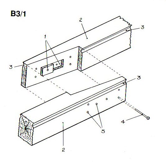

Sinon un petit problème, la partie centrale du ferry n'a pas été explorée lors des fouilles. Cette zone du navire était inaccessible. Par dessous, le navire est posé dans la vase. Par dessus, le pont ne s'est pas effondré, un plongeur peut à peine passer dessous.
L'auteur de ces fouilles ne s'est pas avancé sur cette partie, juste des suppositions très raisonnables.
La quille fait 17 m de long: il y a probablement 2 pièces pour la constituer.
Où et comment est fait l'assemblage??
A priori au milieu, entre le support de la roue d'entrainement avec les chevaux, et la partie qui supporte la machinerie et les roues à aube.
Pour le type d'assemblage, je pense à un trait de Jupiter plutôt qu'un simple trait droit (pourtant plus facile à faire??)
D'après le livre, chaque couple est boulonné sur la quille(vert). La carlingue est aussi boulonnée, à travers les couples, avec la quille, tous les 2 ou 3 couples (bleu)
Donc ma question:
Le trait de jupiter en noir (mal dessiné) est-il au bon endroit?
Merci beaucoup.

Message par Alain Fosse le Sam 17 Oct 2015 - 9:44
kangoo91 a écrit:Pour le type d'assemblage, je pense à un trait de Jupiter plutôt qu'un simple trait droit
Un assemblage à écart plat, peut-être ?

Message par CRI-CRI le Sam 17 Oct 2015 - 9:55
Ce qui est illustré est un vrai trait de Jupiter, à préférer pour une question de résistance longitudinale à la flexion, mais qui devrait être parfaitement ajusté pour que sa propriété essentielle qui est l'assemblage autobloquant puisse s'exprimer correctement
D'habitude, on le trouve dans la représentation des préceintes, et plus rarement dans un vrai rôle fonctionnel au niveau d'une quille, qui se voit peu ou pas du tout, cachée sous la carène
Messages : 3188
Re: Burlington Bay HorseFerry au 1/36° (Terminé)
Message par Alain Degny le Sam 17 Oct 2015 - 10:21
Plus vraisemblablement un écart plat vertical à l'anglaise.
Message par kangoo91 le Sam 17 Oct 2015 - 13:06
Ecart plat, mais, aie.... je l'ai fait horizontal.
Message par Alain Degny le Sam 17 Oct 2015 - 13:13
Non. L'écart plat est renforcé par des boulons transversaux (repères 4 et 5).
Message par Albatros le Sam 17 Oct 2015 - 17:35
Dans le cas d' un écart à l' anglaise : la pression verticale est moins bien assurée
sur la longueur de l' écart..... ; sauf si chaque couple est fixé verticalement sur
chacune des deux faces (gauche et droite) de cet écart.
Attention tout de même à la largeur de l' écart par rapport à la position du couple et
notamment à chaque bout de l' écart. Et en plus il y a les cales....
Il me semble que la fabrication de ce bac à dû malgré tout être "rustique" et que sur le
chantier ça devait être simple tout en étant costaud.
Perso, je m' embêterais pas et le ferais "à la française" ; la fixation verticale des
deux parties de chaque écart sur chaque couple n' ayant à être assurée qu' en un
seul point ; tout l' ensemble solidaire assurant une résistance à la pression verticale
sensiblement constante sur toute la longueur de l' écart par rapport au reste des deux
autres parties de la quille.
Maintenant, c' est pas moi qui pédale..... Very Happy
Message par VR24 le Dim 18 Oct 2015 - 11:26
Laurent, tu as dessiné un écart avec clef. Il me semble que dans le forum quelqu’un disait que les clefs ne sont pas utilisées en marine parce les liaisons s'ouvrent. Mais je peux dire des betises. A' propos, superbe!
