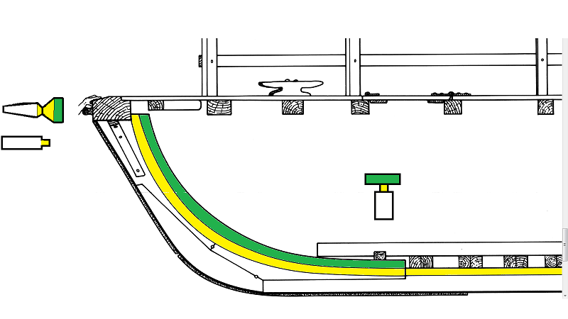

Sur le plan, j'ai une chose bizarre. Quelqu'un aurait une idée sur ces pièces rondes en rouge:
Des clés d'assemblage, elles seraient plutôt carrées.
Les "stop eau" sont normalement au niveau de la râblure.
Des chevilles d'assemblage, elles assembleraient quoi à cet endroit.

Par contre, j'ai un doute pour l'adaptation de la râblure pour la préceinte..

Steph, tu pourrais m’éclaircir sur ton doute. Autant corriger maintenant, parce que, moi des doutes, j'en ai à revendre!!!
Sinon pour ma question, pas de documents en plus. Les divers PDF présentent le même dessin. Il y en a une aussi à la poupe. Je pense vraiment à des chevilles "stop eau" mais pas placées au bon endroit dans les plans.

En fait, je ne suis pas du tout à même de supposer quoique ce soit dans la mesure où je ne maîtrise absolument pas le mode constructif de ces machines....
Mais ceci étant, deux cas se présentent :
La préceinte vient en surépaisseur du bordage, dans ce cas pas de râblure
La préceinte est une virure plus épaisse et à ce moment là ce n'est pas une entaille à bords droits qu'il faut faire mais simplement déplacer la lèvre de la râblure sur la hauteur de la préceinte.. Il faut imaginer le bout de la virure avec un angle à 90°, qui vient s'encastrer, l'angle de l'entaille doit correspondre...
Maintenant, si ça se trouve, je suis en train de voir des problèmes là où il n'y en a pas... Tu me le diras Wink

Bon, après avoir revu la dernière photo, toute la râblure est taillée de la même manière, je suppose donc que ta proue est quasiment à angle droit par rapport à ton étrave... tu me diras? Pas le temps de vérifier, Madame m'attend pour manger Embarassed

Pour la râblure, voilà une partie du plan
En jaune, la râblure, en vert, une pièce non encore taillée.
A gauche, la section "idéale"
En dessous, ce que j'ai fait pour l'instant, très loin du résultat...

Reçu aujourd'hui la réponse de Kevin
C'est bien des "stop eau" et sont là où ils les ont trouvé sur l'épave. Je me doutais bien de la réponse. Il a précisé aussi que le brion avait certainement été changé durant la carrière du ferry. Cela expliquerait sa taille et la coupure de l'étrave (et la présence du stop eau).
Donc à faire: tailler une cheville dans un cure dent. C'est du sapin qui est utilisé.
